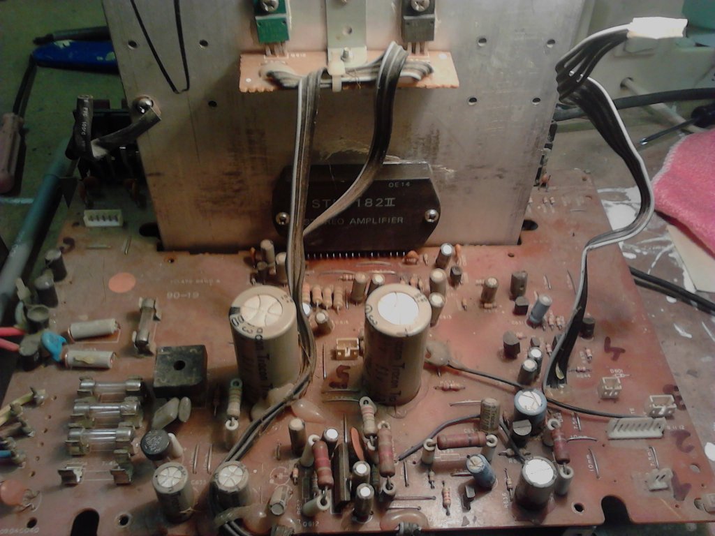

Bár nemtudom menyibe álna meg hiszen nem tünik olyan bonyolult rendszernek egy ilyen panelröl van egyépként szó.:
(#) Viktor0109 hozzászólása Máj 29, 2013 /
És egy ilyen készülékben van Bővebben: Link

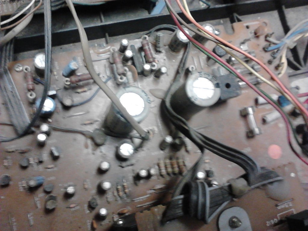

(#) gkari válasza Viktor0109 hozzászólására (») Máj 29, 2013 /
Eme herkentyű több sebből vérzik. Szerintem -talán hangszórózárlat miatt- behalt a végfok, emiatt a kimenetre "kiült" a tápfesz., a tápegység szintén károsodott. A hálózati trafótól kiindulva mérésekkel diagnosztizálható. Javasolom, hogy a kérdéseidben próbálj odafigyelni a helyesírásra, mert a hibák értelemzavaróak lehetnek.

(#) Viktor0109 válasza gkari hozzászólására (») Máj 29, 2013 /
Értem és köszönöm az öszinte véleményt!
Én is lassan keztem rájöni erre.Már csak az lenne a kérdésem hogy megérheti a javitatást avagy sem.
Esetleg menyibe kerülhet kb.

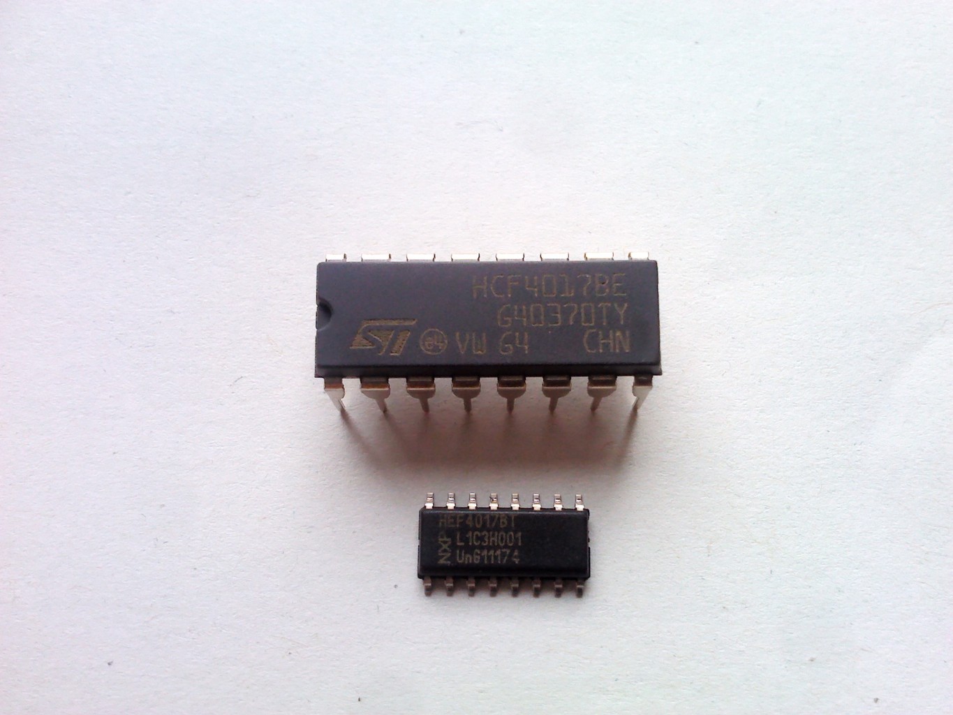

1. Egy reklámfelirat tápellátását oldanám meg, (mivel a megrendelő minnél olcsóbban szeretné megoldani) felmerült az ötlet, hogy nem használt adaptereket szednék szét, és azokkal táplálnám az áramköröket. 2 darab kellene, az egyik a felirathoz, a másik pedig a kerethez, és annak az elektronikájához. A kérdés, ha fémházba teszem bele a kibontott tápokat, akkor mire kell figyelnem érintésvédelmi szempontból?
2. A keret feladata, hogy körbe-körbe léptessen 12 db LED-et. Arra gondoltam, hogy két 4017-es IC-vel oldanám meg, egymás után fűzve. Ez járható út, vagy esetleg valaki tud ennél egyszerűbb módszert is?

(#) blackdog válasza zoltan0801 hozzászólására (») Máj 30, 2013 /
Egyszerűen és gyorsan elérhető megoldás a 2db 4017. Bináris számlálónál kell logikázni pl. diódával. Vagy logikai IC.

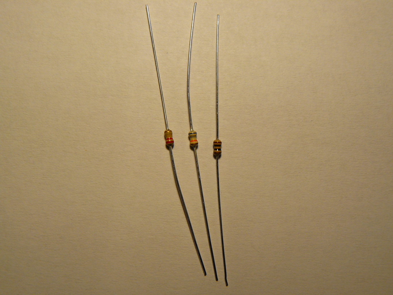

(#) fox11 hozzászólása Máj 30, 2013 /
Azt szeretném megtudni,hogy mi a különbség-az anyagán kívül- a metál film,és a szén ellenállásnak? Ránézésre van köztük szembetűnő különbség? Az itthon lévőkről nem tudom,hogy melyik típúshoz tartoznak.Egy 3V-ról működő alkonykapcsolót építek,és nem tudom,hogy milyet rendeljek a webáruházból.Azzal sem vagyok tisztában,hogy hány wattosnak kell lennie. A panelra 3 féle méretűt kell szerelnem: 220 Kilo ohm, 68 kilós,és 10 ohmos. Gyakorlatilag egy db. nagy fényerejű ledet üzemeltet. Előre is köszönöm a választ!!
