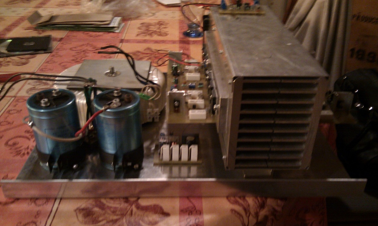

Sziasztok! Alakul a belsőség, távtartók, stb. Rosszak lettek a képek. A tegnap feltett dobozkámba ez majd becsúsztatható lesz. Jó nagy munka, távtartó ide távtartó oda, menetfúrások, elfáradtam. Majd még be kell vakolni az elejét hátulját. Katasztrófa. Segítséget, inkább tanácsot szeretnék kérni. a Trfó elötti lágyindítóba van egy X amperes bizti, a végfokon oldalanként egy egy 6-7 A bizti. Akérdés: Az egyenírányitás után a tápágakba +- ba tegyek még biztosítékot? Az élesztés és a terhelés próba ideje alatt volt benne, De ez a végleges összeállításnál már talán sok. A jótanácsokat nagyon szivesen fogadom. Köszönöm.

(#) reloop válasza Koncsar hozzászólására (») Jún 1, 2013 /
Szia! A szekunder körben elegendő a végfok panelen elhelyezett biztosíték.

(#) Koncsar válasza reloop hozzászólására (») Jún 1, 2013 /

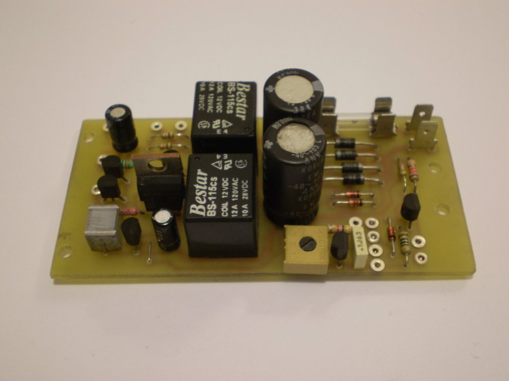

Szia! Köszi, csak ugye a +- 80V tápról működő hangsugárzó védelem nem lesz biztosítva. Ha az bezárlatól akkor ég a bíbor doboz. István vettem 15 m 0.5 vezetéket a +12 volthoz. Ha rátekertem és kimértem a 10 V AC-t elég ha szigetelőszallaggal betekerem?

Köszönöm, hogy felhívtad rá a figyelmet! Sajnos a fórumtársunk 17V-os trafója nem szolgáltat hozzá elegendő feszültséget, csak abban az esetben ha terhelés hatására nem esik 16VAC alá. Valamilyen híd kapcsolású autós végfok IC lesz a megoldás, várom valaki belinkeljen egy bevált kivitelezést.
A védelem külön biztosítékot érdemel. Rá szoktam tenni a paneljára.
Ezen már nem sok hely van István. Mind a két polarításra kéne tennem?

Átgondolva a Skori féle védelmet, azért el van az biztosítás nélkül is. Bármely félvezetője zárlatos lesz, nem fog lángra kapni. Amit linkeltem, az ventilátor vezérlő is egyben.
István Barátom! Szeretnék kérdezni. A táptól a két végfok panelig a + - GND legyenek összetekerve a vezetékek? A hangsugárzó védelemhez is így vigyem a 3 szálat? A végfok bemenetnél mikrofon kábelt fogok tenni, jónak látom az árnyékolását. Persze ilyen megy a potikhoz is.
A hangsugárzókhoz a kondik lemezéről viszem a GND-t és a végekről a kimenő teljesítményt. Az mehet nem összetekerve?
A védelemre és hangszóró csatlakozóra tetszőlegesen kábelezhetsz. Egyedül a táp igényel némi körültekintést.
