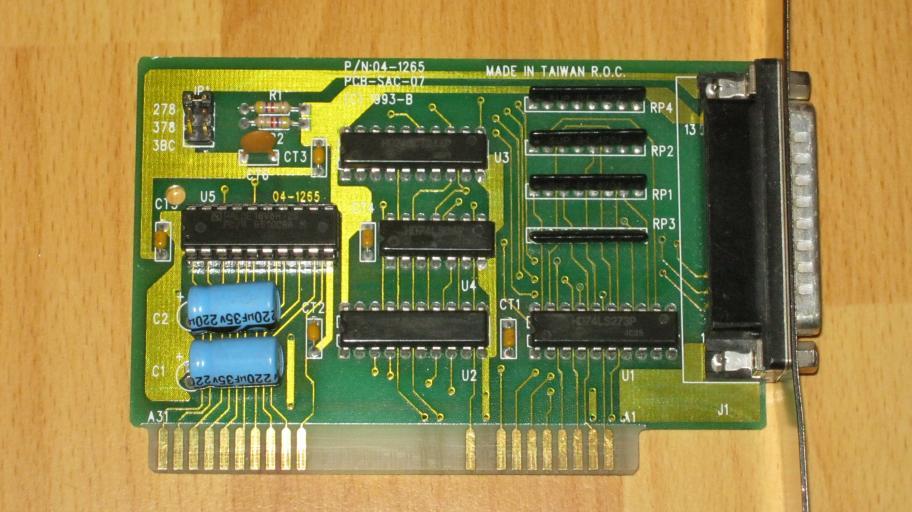

Érdeklődnék, hogy ti hogy csináltok ilyet?
-Aranyozott bevonat hogyan készíthető?
-Zöld réteg gondolom e Lötstop fólia--ezt hol érdemes venni?
Segítséget előre is köszönöm

(#) _vl_ válasza pisti89 hozzászólására (») Jún 1, 2013 /
Csak technikailag: Bővebben: Link

(#) oxygen válasza pisti89 hozzászólására (») Jún 1, 2013 /
Ez a nyák szerintem nincs aranyozva, csak a fehéregyensúly mászott el azért látszik ilyennek.

(#) _vl_ válasza Doky586 hozzászólására (») Jún 2, 2013 /
A lenti panel házilagosan készült, tehát 99.999%, hogy nincs aranyozva.
A "klasszikus" oka az aranyozásnak a csatlakozók korróziójának megakadályozása. ISA, PCI, memóriamodul, memóriakártya, meg ilyesmik. Ezt csak a csatlakozóknál csinálják, nem az egész panelen.
A másik oka az aranyozásnak a lent általam linkelt (nem galván) megoldásnál az ónozáshoz képest sokkal síkabb felület - ezt szerintem nem az arany adja, hanem alatta a nikkel, csak a nikkel barátságosabbá tétele miatt van rajta még egy vékony aranyréteg is (korrózióvédelem, könnyebb forraszthatóság). Ez a sík dolog, ez kb. a BGA tokozásnál kezd értelmet nyerni, szóval megintcsak nem éppen otthonra való...

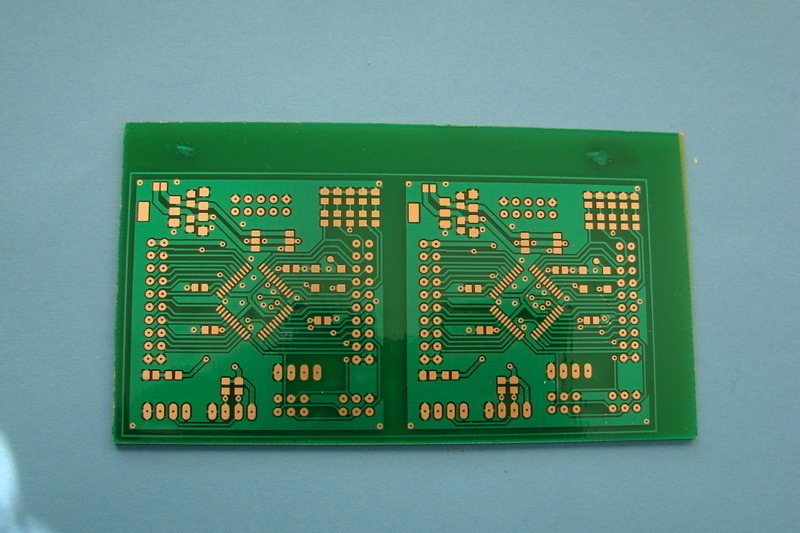

Ma próbáltam elkészíteni az eddigi legnagyobb méretű nyákomat. Eddig kb 10×10-es volt a legnagyobb, most egy keskeny, de hosszú nyákot készítettem volna. Laminálógépem van, eddig hiba nélkül üzemelt. A mostani nyák 5×20 cm-es.
Több próbát tettem a laminálására, hosszában, keresztben, többször-kevesebbszer átengedve a gépen, de sosem lett jó. A tisztítására mindig nagyon ügyeltem. A lemezen sajnos több vonal, és forrasztási pont is levált. Az lenne a kérdésem, hogy szerintetek mi lehet a probléma? Esetleg a hőmérséklet nem megfelelő?
(#) pjg válasza Mdavid hozzászólására (») Jún 3, 2013 /
A nagy felület gyorsabban hűl.
(#) eyess válasza Mdavid hozzászólására (») Jún 3, 2013 /
Meg lehet azt szépen csinálni , csak türelem kell hozzá nézd csak ez egy 10cm * 15cm darab.Csak ezért , hogy ne hogy azt hidd , hogy nem lehet megcsinálni , és azt hiszem a vonal vastagsággal sincs baj, ezen a nyákon.
