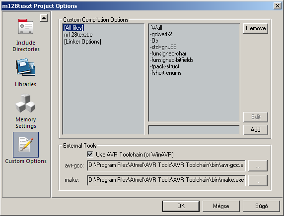

Sziasztok valaki tudna segiteni? Újra kellett telepítenem a windowsot most pedig az AVR Studio 4 - et próbálom telepíteni. A gond az hogy a program fordításakor hibaüzenetet kapok és nem tudom hogy mit jelent. Előtte tökéletesen működött. WinAVR - t telepítettem. Előre is köszönöm

Pedig úgy néz ki mintha a WinAVR nem lenne telepítve. Nézd meg a "project options" résznél,
ott a bal oldali menü legalján (Costom Options) lesz a fordító beállítása. Mit látsz? Lásd az enyém! Tipp: be tudod állítani a make.exe-t és az avr-gcc.exe-t, de jonnan teszed ha inkább a WinAVR-t telepíted újra, mert különben más projekteknél is kézzel kell majd beállítani. A hozzászólás módosítva: Jún 1, 2013

Köszi szépen aztán sikerült megoldani letöltöttem az AVR Studio egy másik verzióját azzal tökéletesen működik
