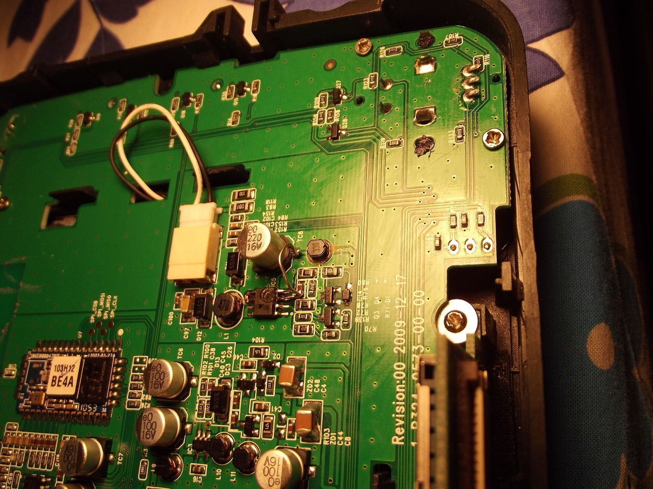

Adott egy autós dvd gps fejegység (made in china) vw specifikus autóba és az lcd háttérvilágítás elszált. Egy IRF7309-es MOSFET leégett. Cserét követően ez is elfüstölt. Mi a teendő, hol keressem a hibát, tud valaki esetleg rajzot? Melyik alkatrész lehetne még hibás? Hogyan tovább? Ez egy CAN- BUS-os cucc és csak az autóban tudom probálgatni, sima 12v-ról nem sikerült elindítani még újkorában sem.
Kondi, vagy egyendióda vagy tranyó zárlat. Méregetni kéne abban a körben úgy, hogy ki van forrasztva a fet. És az az átkötés miért van ott? A hozzászólás módosítva: Jún 2, 2013

Első alkalommal amikór leégett a vékony nyák vezeték feljött ezzel lett helyetesítve.
