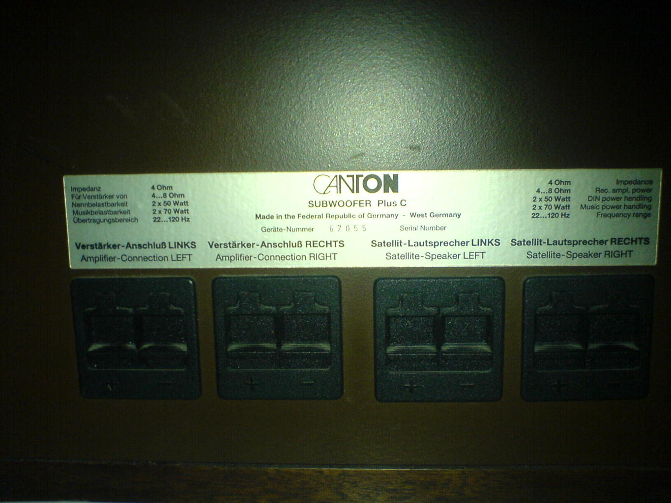

üdv
Kaptam egy ilyen mélynyomót hozzátartozó hangfal párral.
Nem vagyok jártas a témában ezért szeretném kérni a segítségeteket.
Hogyan tovább? Gondolom kell egy erősítő hozzá de még is milyen? Mikre figyeljek? Kábel típus?
(#) golem válasza r3d3mption hozzászólására (») Jún 2, 2013 /
Baloldalra erősítő bal jobb jobboldalra hangfal bal jobb.
erősítő 4 ohmos 2x40w nekem is van egy hasonló.
Sima hangfal kábel.
