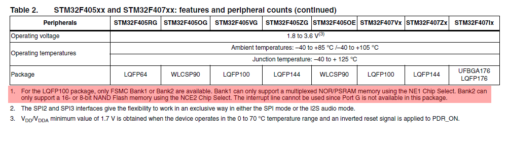

(#) _vl_ válasza ciw hozzászólására (») Jún 3, 2013 /
Nem lesz. Rosszul olvastam, és nem 1 bank NOR/SRAM/TFT ÉS 1 bank NAND, hanem VAGY... Ugyanazon az egy szem fizikai lábon jönne ki a NAND chip select és a NOR/SRAM/TFT chip select is.
Ha kikapcsolható az adott FSMC bank működése, akkor lehet olyat csinálni, hogy kivezetsz két tovább GPIO lábat, az egyik chip selectet úgy állítod elő, hogy az NE1/NCE2 lábat és az egyik GPIO lábat egy OR-kapuba vezeted, a másik chip selectet meg a másik GPIO lábbal, és így a GPIO lábakkal tudod eldönteni, hogy melyik periféria legyen aktív. Persze amíg az egyik üzemel, addig a másikat le kell tiltani. A DMA sem tud menni ezalatt...
Na jó, egy GPIO láb is elég, ha magas, akkor az egyiket választottad, ha alacsony, akkor a másikat.
A hozzászólás módosítva: Jún 3, 2013
(#) ciw válasza _vl_ hozzászólására (») Jún 3, 2013 /
Ja én is ezt néztem, csak külön külön működik.
A melléklet magáért beszél, azt hiszem ezt hívják szívásnak .

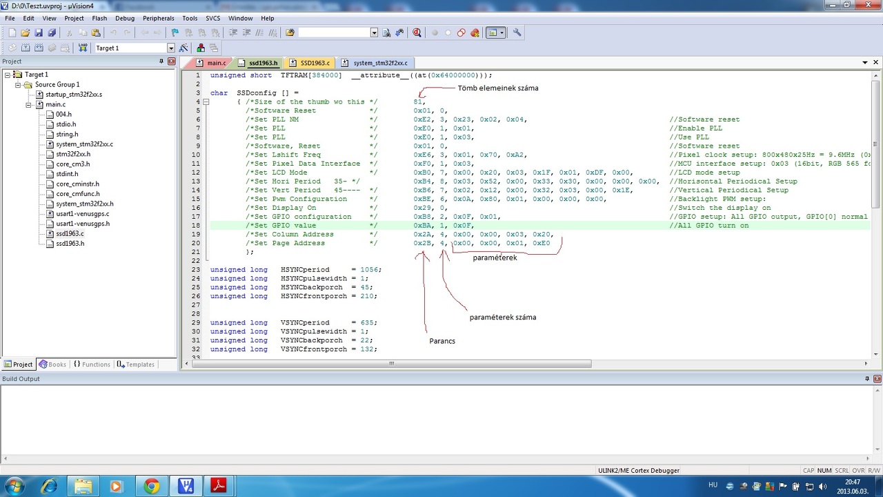

(#) cpt.zoltan.simon válasza ciw hozzászólására (») Jún 3, 2013 /
Az SSD paraméterezése kicsit bonyolult-ra sikerült, de igy lehetett olvasmányosra megcsinálni, ráadásul kiszámolósra is.
Tehát ami eddig a táblázatban 81 elem van, azokat így és ebben a sorrendben kell hagyni, mert később az adott TFT típusra számoló a tömb egy adott elemére mutat.
Majd egy külön programrész feltölti az adatokat az SSD-be. Tapasztalatom szerint ennyi adat, paraméter elég ahhoz hogy a TFT rendesen legyen config-olva, de alatta tetszés szeint bővíthető, ha a tömb méretét mutató 0. elemet ami most éppen 81 szépen átírjuk.
