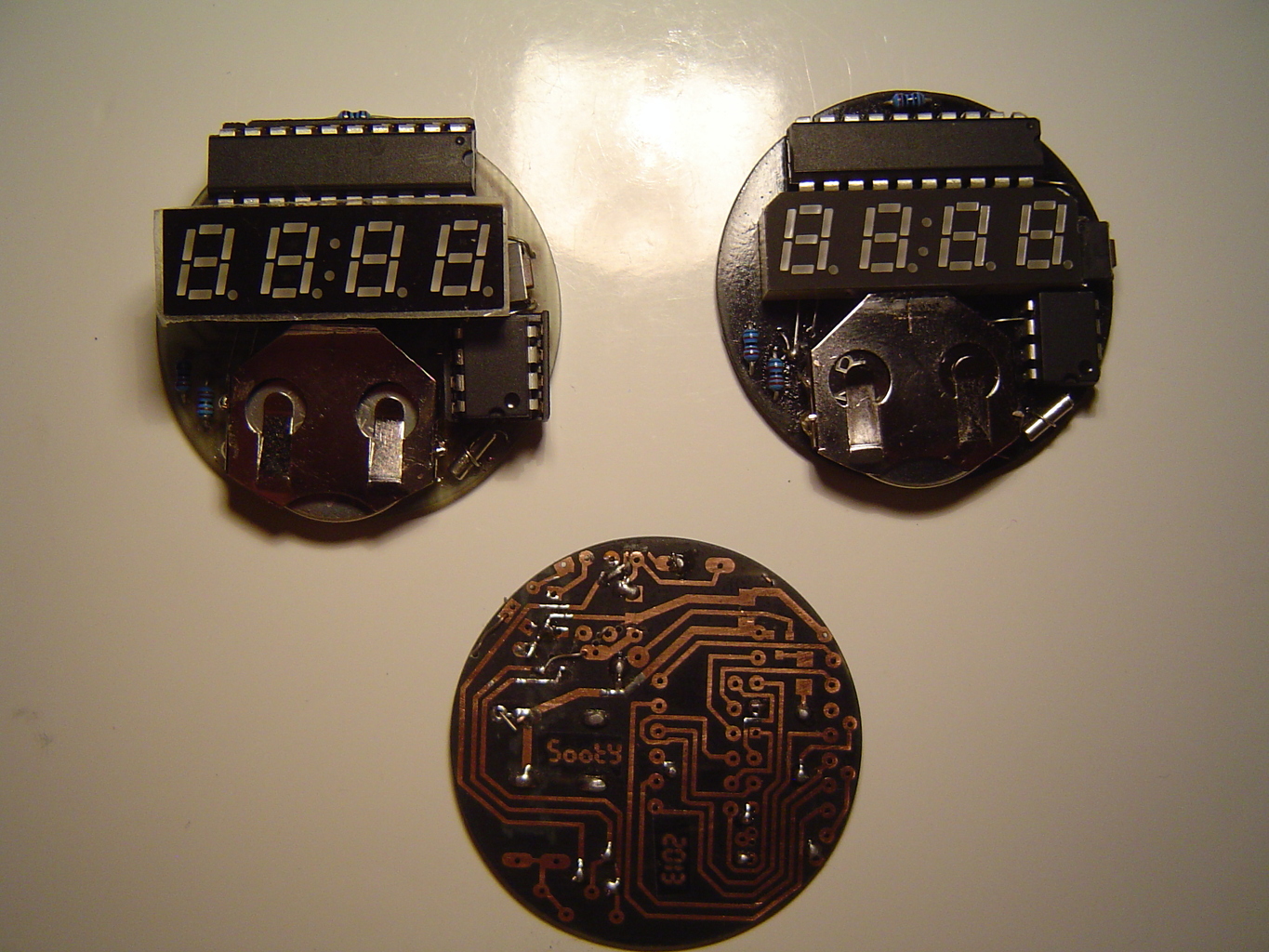

Elkészült a karóra belsőm, amely egy nagyobb méretű óra átalakítása , hogy a meglévő óratokba beférjen. Az óra programja bővítésre került, mert a spikenzielabs órája csak az időt tudta kijelezni 12 órás formátumban. A mostani funkciók Óra:perc > Hó.nap > Év > Nap neve (angolul és magyarul a 7 szegmenses kijelző kompromisszumaival )> Nyelv kiválasztás > Másodperc . ( A fejlesztő példányomban ébresztési idő beállítás is van és az ébresztés ki be kapcsolására szolgáló menüpont, de még hardveresen nem támogatott )

Na ez nem semmi. Szuper lett.
(#) Spyro1411 válasza sooty hozzászólására (») Jún 4, 2013 /
Na ez már valami! Nagyon szép munka! Egy éve tanulok pic programozást (suliban) nagyon kevés sikerrel... (nekem valahogy nagyon bonyolultnak tűnik) Ilyen programot meg nem írnák.

Nézd meg az alap programját , kifejezetten tanulási céllal készült, az eredeti gyártmány honlapján letölthető :Solder:Time (Én nem tanultam pic programozást, csak autodidakta módon assembly-t még commodore 64-esen. 0-ról nem is szoktam programot írni, de ha tudom kiegészítek, amit lehet a saját célomra.)

Helló! Ez remek, nem sok alkatrész ,tetszik. Kapcsolási rajz-ot , hex-et megosztanád?

Szia!A rajz megvan, a bővített programot (hex) feltennéd?

Az én változatom anódsorrendje és a kijelző nem teljesen egyezik meg az eredeti órával,mert a nyákterv csak így fért rá erre a köralakú panelre és az eltérést szoftveresen korrigáltam, kapcsolás, nyákterv és a publikus hex készül majd, de még össze kell fésülnöm a különböző fejlesztési változataimat.

Ahhoz képest, hogy nem SMD, egész pici lett!
És még relatíve jól is néz ki!

Az lett volna cél, hogy beférjen egy eredeti retro óra tokjába, de az még ennél is kisebb. A kijelzők már megvannak hozzá, csak át kell terveznem smd-re és máris elérem a 70-es évek teljesítményét Ja és köszönöm! Csupasz kollégának is köszönöm az ötletet és az óratokot, amibe bele lett illesztve és a sok egyéb segítségét.
