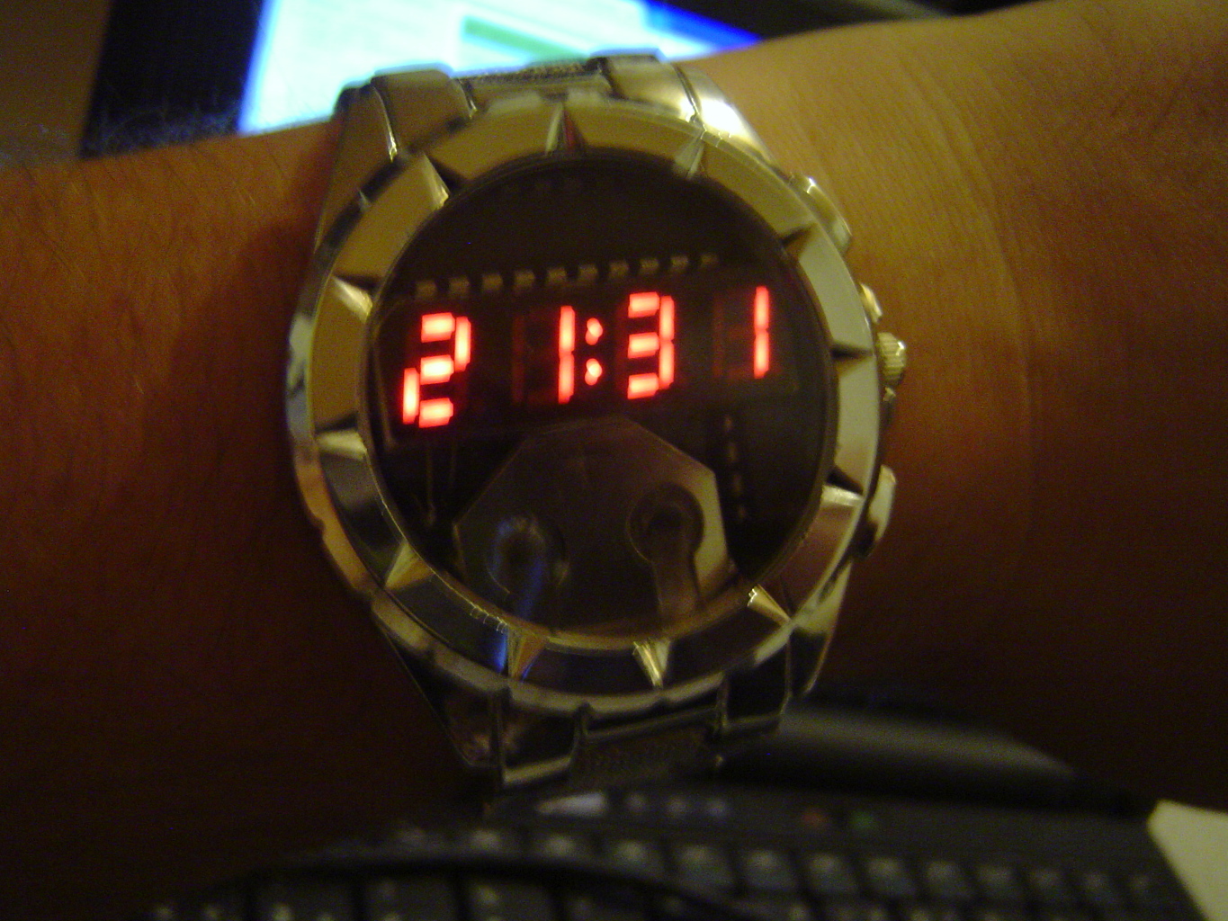

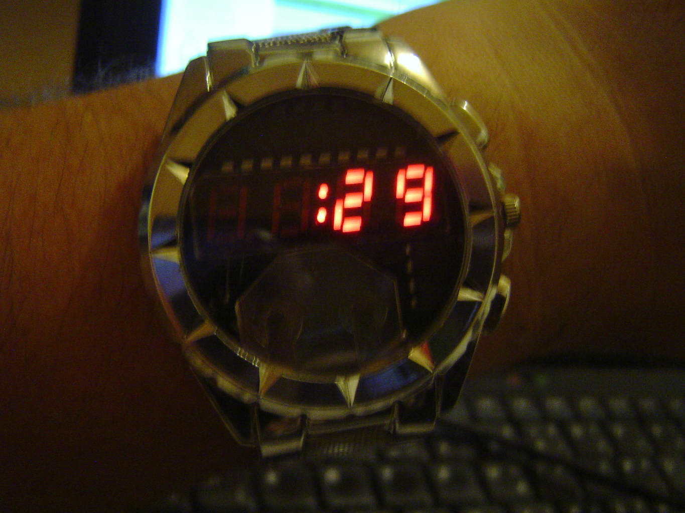

Elkészült a karóra belsőm, amely egy nagyobb méretű óra átalakítása , hogy a meglévő óratokba beférjen. Az óra programja bővítésre került, mert a spikenzielabs órája csak az időt tudta kijelezni 12 órás formátumban. A mostani funkciók Óra:perc > Hó.nap > Év > Nap neve (angolul és magyarul a 7 szegmenses kijelző kompromisszumaival )> Nyelv kiválasztás > Másodperc . ( A fejlesztő példányomban ébresztési idő beállítás is van és az ébresztés ki be kapcsolására szolgáló menüpont, de még hardveresen nem támogatott )
(#) Ricsi89 válasza sooty hozzászólására (») Jún 4, 2013 /
Na ez nem semmi. Szuper lett.
(#) Spyro1411 válasza sooty hozzászólására (») Jún 4, 2013 /
Na ez már valami! Nagyon szép munka! Egy éve tanulok pic programozást (suliban) nagyon kevés sikerrel... (nekem valahogy nagyon bonyolultnak tűnik) Ilyen programot meg nem írnák.

(#) sooty válasza Spyro1411 hozzászólására (») Jún 4, 2013 /
Nézd meg az alap programját , kifejezetten tanulási céllal készült, az eredeti gyártmány honlapján letölthető :Solder:Time (Én nem tanultam pic programozást, csak autodidakta módon assembly-t még commodore 64-esen. 0-ról nem is szoktam programot írni, de ha tudom kiegészítek, amit lehet a saját célomra.)

(#) zolek válasza sooty hozzászólására (») Jún 5, 2013 /
Helló! Ez remek, nem sok alkatrész ,tetszik. Kapcsolási rajz-ot , hex-et megosztanád?
Bocsánat ha tolakodónak tünök.
Szia!A rajz megvan, a bővített programot (hex) feltennéd?

(#) sooty válasza zolek hozzászólására (») Jún 5, 2013 /
Az én változatom anódsorrendje és a kijelző nem teljesen egyezik meg az eredeti órával,mert a nyákterv csak így fért rá erre a köralakú panelre és az eltérést szoftveresen korrigáltam, kapcsolás, nyákterv és a publikus hex készül majd, de még össze kell fésülnöm a különböző fejlesztési változataimat.
A hozzászólás módosítva: Jún 5, 2013
(#) zenetom válasza sooty hozzászólására (») Jún 5, 2013 /
Ahhoz képest, hogy nem SMD, egész pici lett!
És még relatíve jól is néz ki!
(#) sooty válasza zenetom hozzászólására (») Jún 5, 2013 / 1
Az lett volna cél, hogy beférjen egy eredeti retro óra tokjába, de az még ennél is kisebb. A kijelzők már megvannak hozzá, csak át kell terveznem smd-re és máris elérem a 70-es évek teljesítményét Ja és köszönöm! Csupasz kollégának is köszönöm az ötletet és az óratokot, amibe bele lett illesztve és a sok egyéb segítségét.

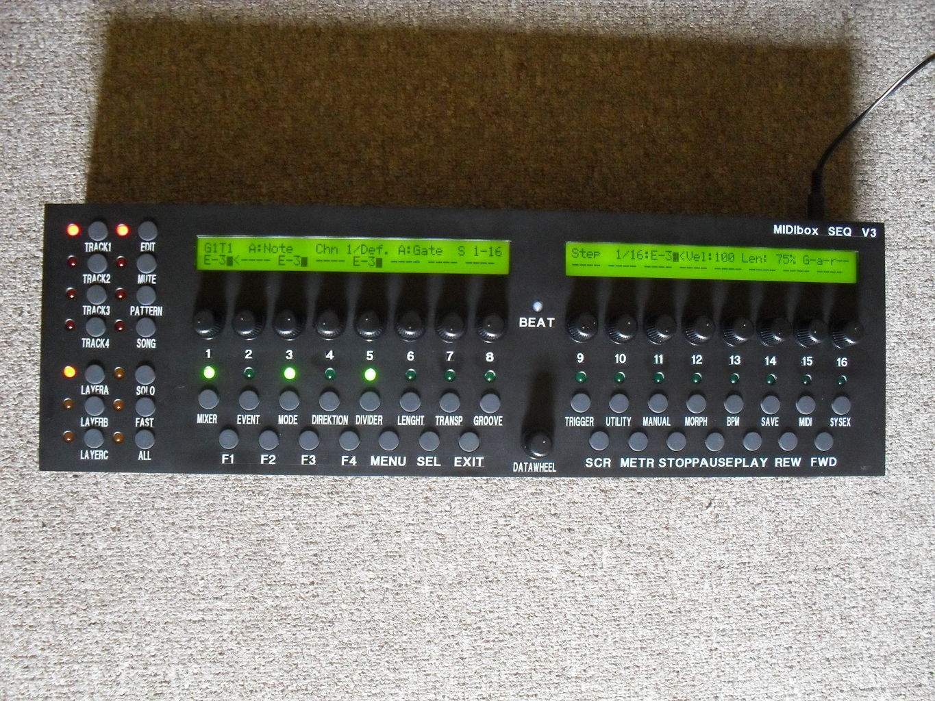

(#) lajos1969 hozzászólása Jún 6, 2013 / 1
Egy kicsit csinosítottam rajta!
(#) Frankye válasza (Felhasználó 13571) hozzászólására (») Jún 6, 2013 /
Meg bizony! Elismerésem, Lajos!
(#) dudassandor1 válasza lajos1969 hozzászólására (») Jún 6, 2013 /
Patent lett nagyon! Gratulálok!

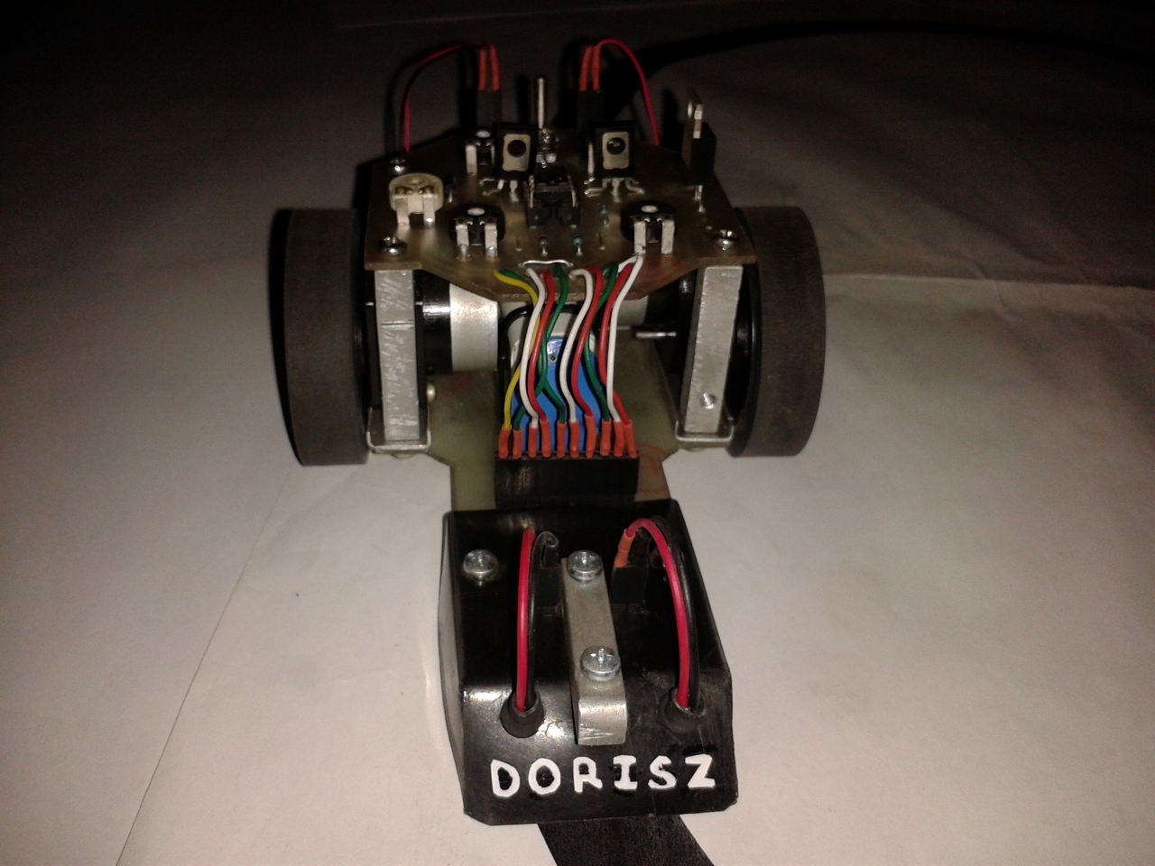

(#) Keresztes Vitéz hozzászólása Jún 6, 2013 /
Egy régebbi (kb 2 éves) munkám. 2 db fotoellenállás látja el a szenzor szerepét, amelyeknek a jelei egy-egy komparátorban összehasonlítódnak egy fix értékkel, ez alapján forognak a motorok.

(#) Zoli_bácsi válasza lajos1969 hozzászólására (») Jún 6, 2013 /
Remekül néz ki, azonban egy dolog szemet szúr. STOPPAUSEPLAY. Lehetettvolna kisebb betűt használni nem?
