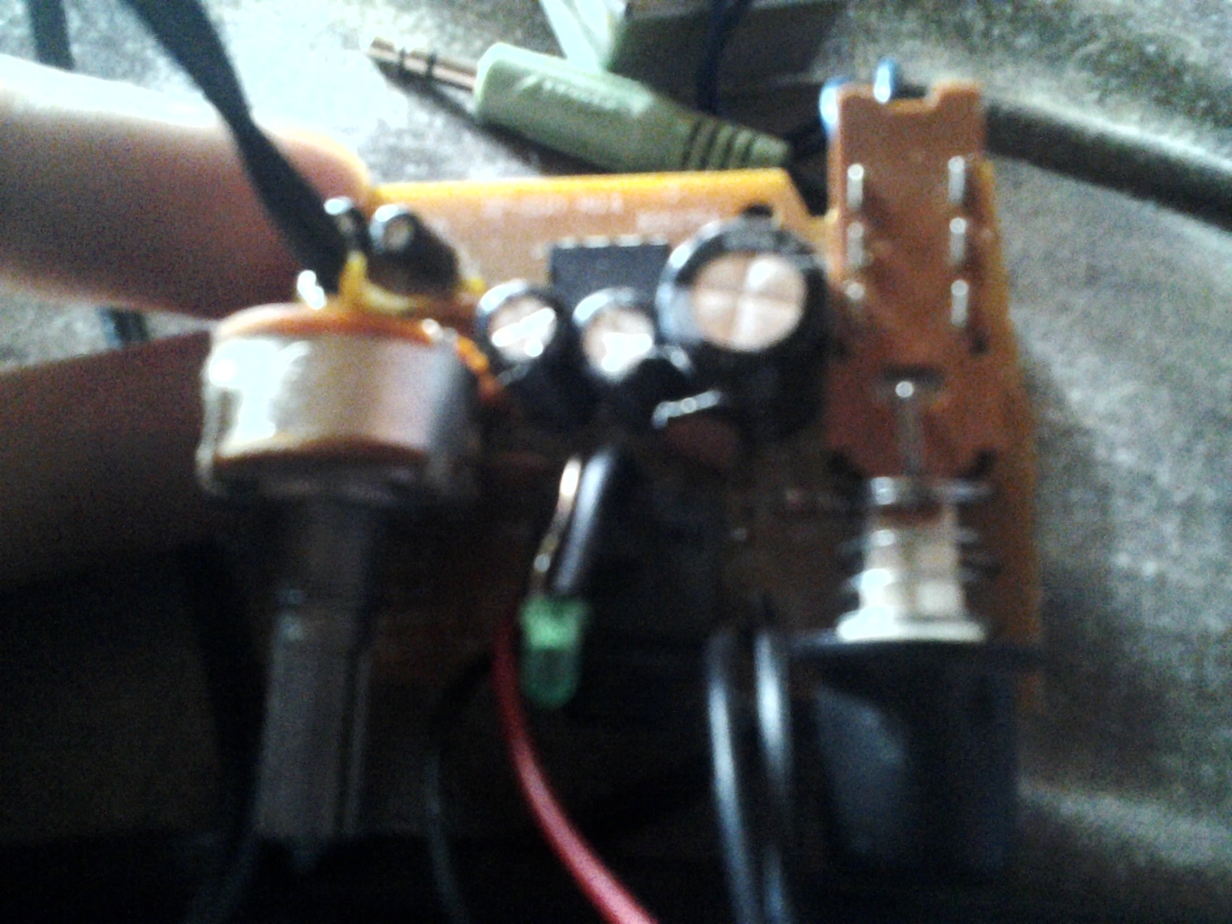

Az lenne a kérdésem hogy van nekem egy ilyen erősítőm és a hangszóró "recseg" ha rá kötöm..(10x kicseréltem a hangszórót de mindegyik recseg) meg lehet valahogy csinálni hogy ne "recsegjen"??

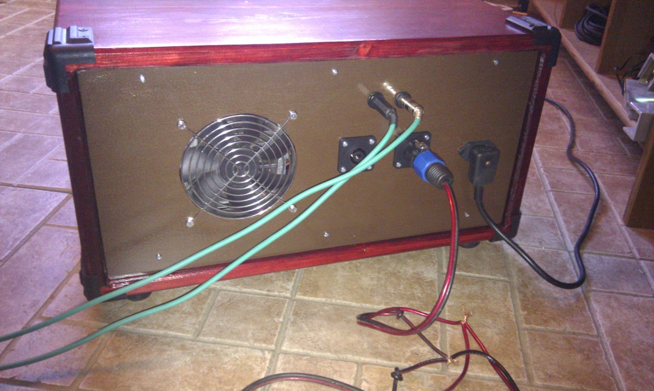

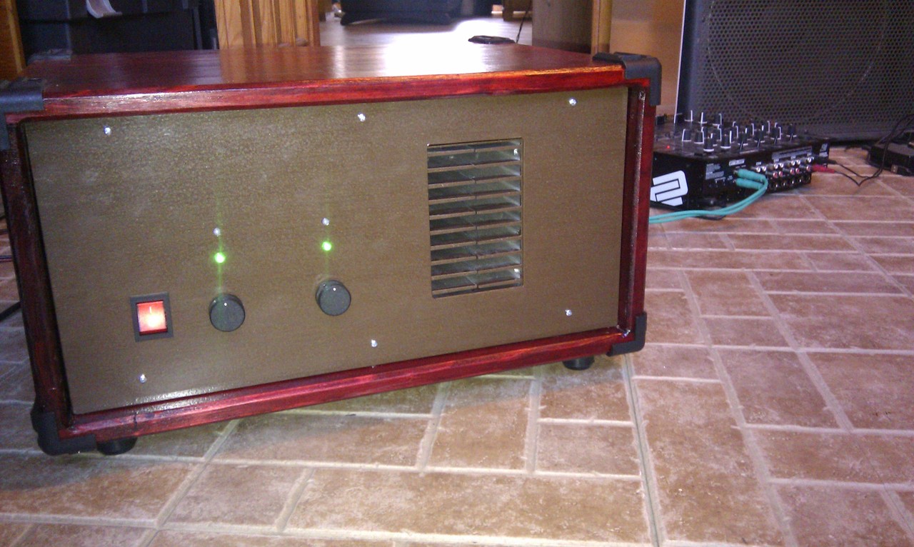

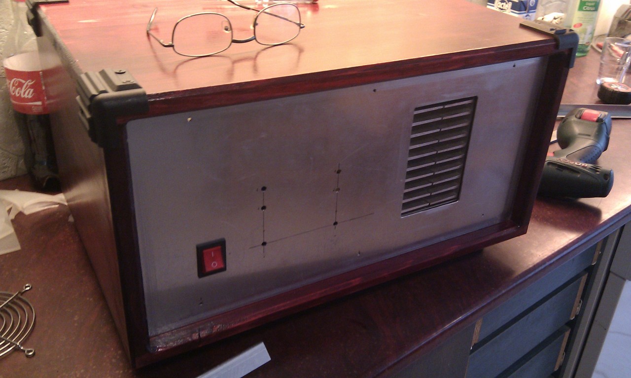

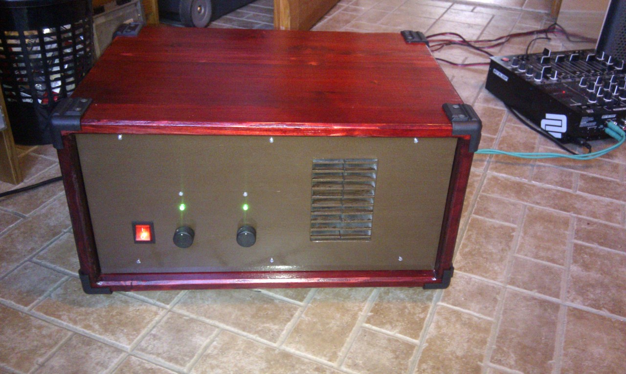

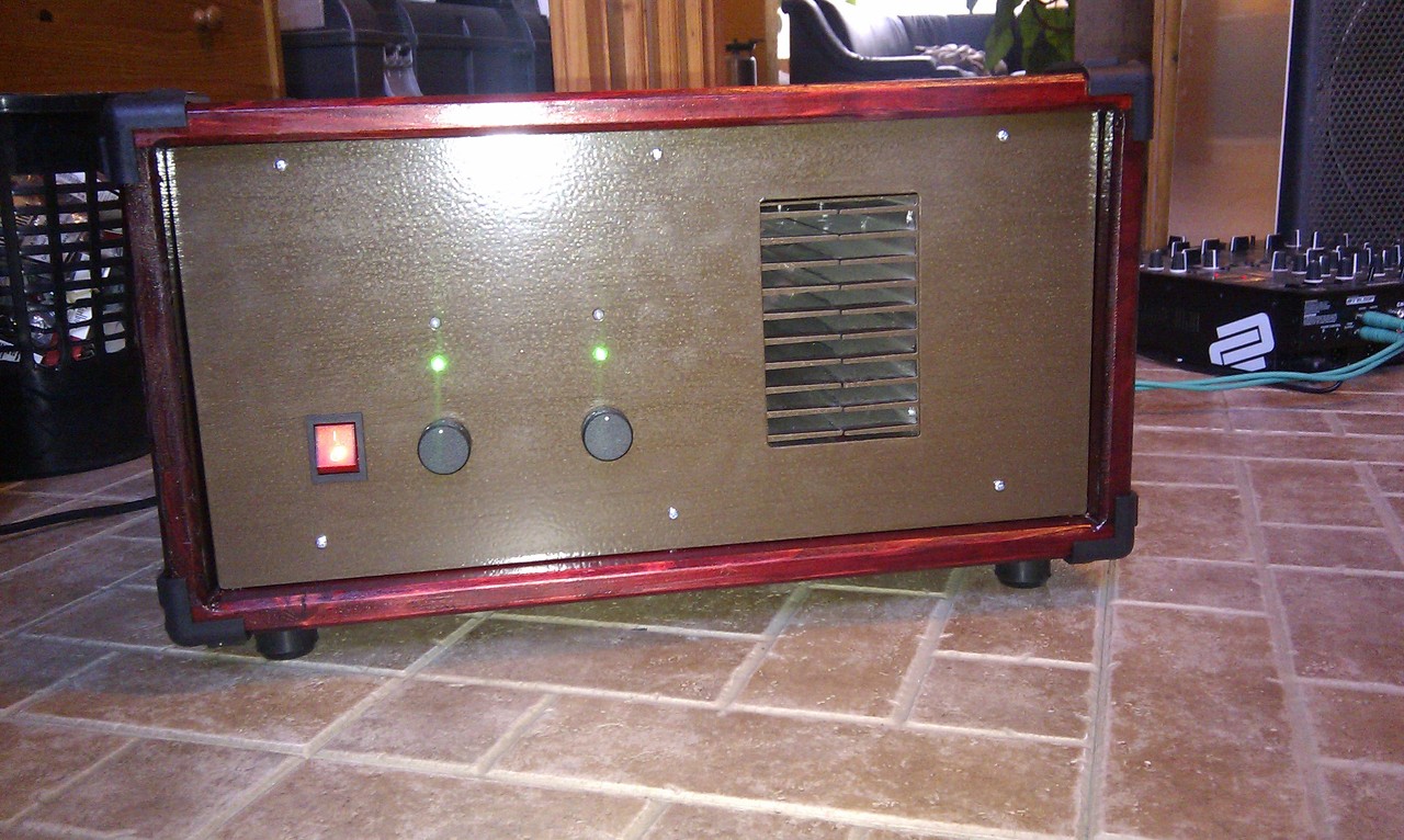

Sziasztok! Elkészült a szörnyeteg.
(#) mayer1998 válasza mayer1998 hozzászólására (») Jún 6, 2013 /
kösz a segítséget komolyan......de már rá jöttem magam is mi a baja...-.-

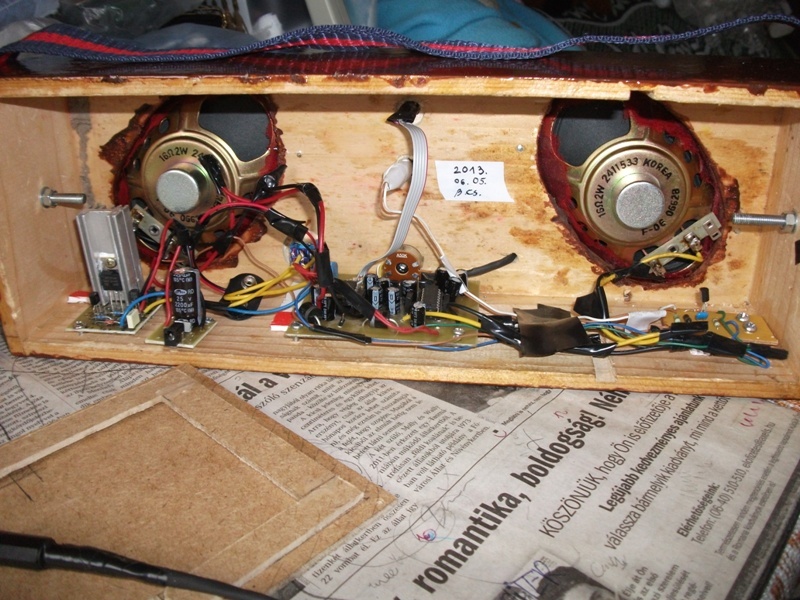

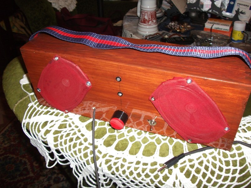

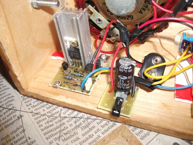

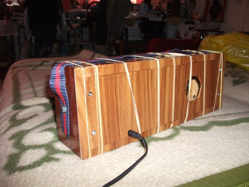

(#) jog27 hozzászólása Jún 6, 2013 /
Ilyenek lettünk
Az egyik képen azért van gumival átfogatva, mert még szárad a ragasztó a hátfalon.
Még egyszer köszönöm szépen a segítséget!

(#) mayer1998 válasza gordonfreemN hozzászólására (») Jún 6, 2013 /
Igen a kondi volt zárlatos..
de gyors csere és voálá!
potinak semmi baja

(#) Koncsar válasza (Felhasználó 13571) hozzászólására (») Jún 6, 2013 /
Szia Zolibá! Mi kusza? Tök egységesen mennek a vezetékek. Csal ez a betyár fotó. Igazad van, ezen a képen tényleg, de egy nappal késöbb már szebben futnak.
