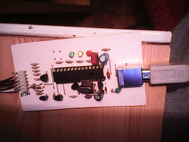

Megépítettem http://gulielektronika.ucoz.com/index/pickit_keszites/0-16 ezt a pickit2-t ,csak annyi különbséggel hogy nincsen rajta a Q2-es tranyó,valamint azt hiszem az R1-es ellenállás és más a panelnyák is picit. Minden oké,minden frankón működik vele,de valahogyan mégsem,mert a PICkit 2 v2.61-el nem tudom bekalibrálni a feszültséget,és ahogyan láttam már,nem én vagyok az első ebben a bajban... Amikor megépítettem volt benne egy mikrokapcsoló,firmware frissítés képen,de kivettem belőle,mert állandóan lenyomottnak érzékelte,és így már működik,azaz hogy mégsem tökéletesen ezek szerint.... Már kifáradtam rajta ,minden lehetséges dolgot megmértem,átnéztem,de egyelőre nem tudom hol lehet a baj.Szeretném tapasztalt emberek tanácsait kérni,mert például a kapcsoló problémát is itt találtam meg anno amikor építettem a programozót.Had ne dobjam már ki,mert rengeteg munkám fekszik benne,mint ahogyan másoknak is. ![]() Legyetek szívesek segítsetek,vagy aki már meg tudta oldani ezt a problémát:S Tettem föl képet is,hogy hogyan is néz ki. Segítségeteket előre is nagyon köszönöm!Üdv!!
Ez egy Szilva féle klón - a fejlseztője után elnevezve. Nem állítható vele a Vdd feszültéség, így hát a kalibráció során beállított feszültségre is a maximális érték jut ki a ICSP_VDD csatlakozóra. Node nem is kell kalibrálni, ha nem lehet állítani. Egy jótanács: Még mielőtt bármi probléma lépne fel a Q1, Q4, Q6 G és S elektródái közé 100k ellenállást kell forrasztani (SMD pont elfér a lábak forrszeme között). Építés előtt kellene keresni a kapcsolásokra vonatkozó észrevételeket eze a fórumon is....
Talán akkor megoldódna a probléma valamennyire?...vagy már ne fűzzek hozzá reményeket??

és ismét,de már szebb képek az egész klónról...

Hiányzik a 100nF kerámiakondi az IC táplábai mellől. Hogy a problémát ez okozza-e, vagy más, az majd kiderül.
A másik panelodon is fóliakondi van a C5 helyén, oda is kerámia 100nF kéne (az se lenne rossz, ha közelebb lenne az IC-hez, de ezen nyilván nem nagyon tudsz változtatni). A C7 100nF helyére pedig inkább 470nF kerámia kéne abba a kapcsolásba. Ezen felül a korábban általad elmondottakhoz képest ezen a panelon nem a 3-as lábra van kötve a GND, hanem az 5-ösre. A hozzászólás módosítva: Jún 4, 2013
Az ICSP csatlakozó kiosztása a 16F682 -as panelon nem egyezik meg a PICKit2 -ével. 1 - MCLR/Vpp, 2 - Vdd. Eddig jó, A pickit2 -n 3 - Vss, 4 - PGD, 5 - AUX. A 16F628 panelen 3 - PGD, 4 - PGC, 5 - Vss. A Vss -vel van még egy probléma, a PIC 5. lába nem jut el a 7805 középső lábáig. A panelre, a 16F628 alá, a táp és a föld lába közé kell tenni egy 100nF kerámia kondenzátort, a 7805 kimenete és a föld közé is kell tenni egy 100nF kerámia kondenzátort - amilyen közelre csak lehet.

Most már csak annyi van hátra hogy a Pickit2-ben kicseréljem a 100nF-s kondit 470nF-re,de nincsen kerámiám,sőt,nem is kaptam a boltban,csak fólia kivitelben...
Ez nagy baj???
Hagyd mellette a (tegyél mellé) párhuzamosan kapcsolt 100nF kerámiát.
Meg is történt,párhuzamosan a 100nF kerámia....
Be kellene üzemelni...
Működik,és lám,látja a pic-es panelt a pickit2 program
