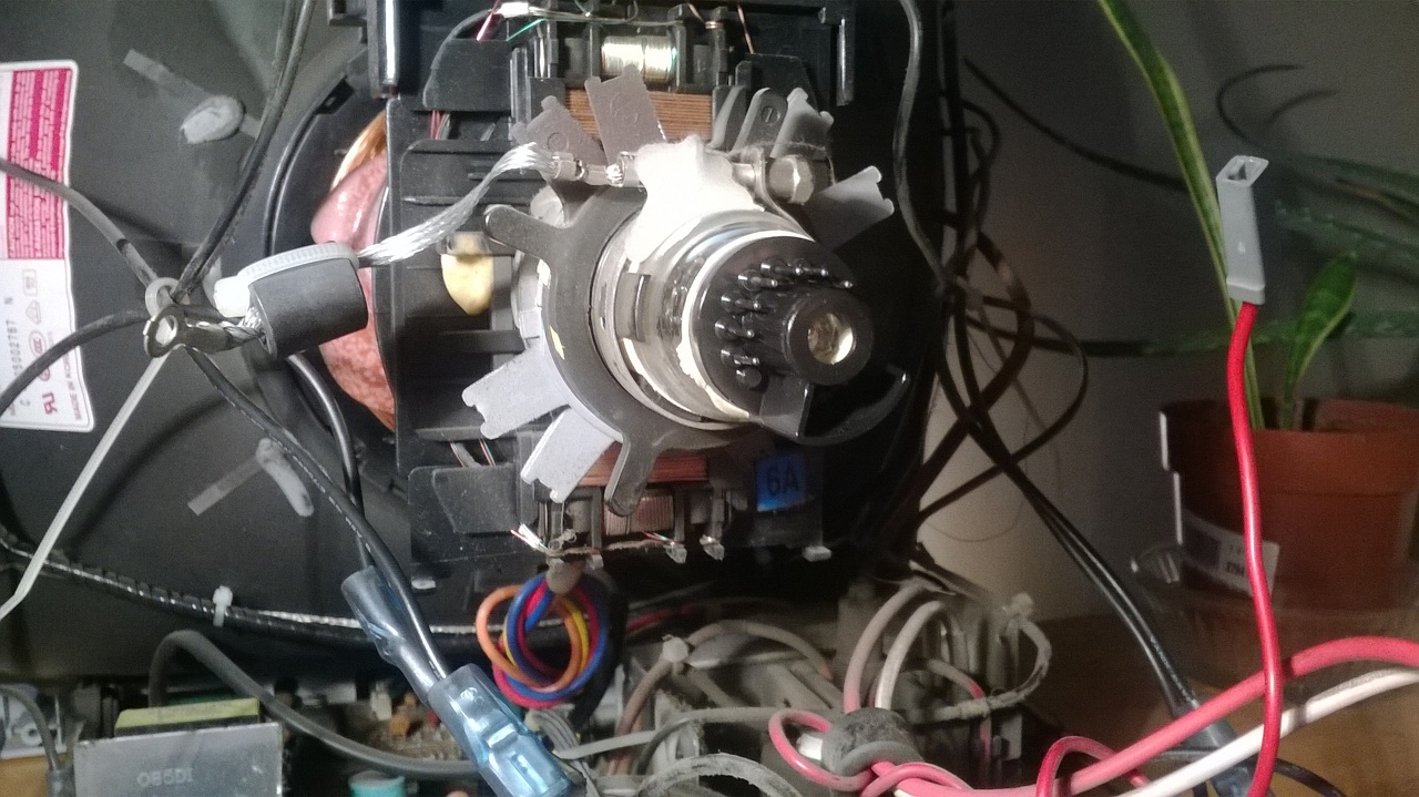

Helló, van nekem egy ilyen LG monitorom és az lenne vele a problémám, hogy elcsúszik a 3 alapszínje. Az egeret a monitor felső részén 3 alapszínben látom egymás mellett, a monitor közepére húzom, akkor újra egymáson vannak a színek, de a monitor aljára húzom akkor ismét szétválnak... Mitől lehet ez? Kb egy hónapja csinál olyat a monitor, hogy elment a kép és nyöszörgött, zizegett.. ekkor kicsit oldalba kellett vágni, hogy visszajöjjön a kép.. egyszer csak előjött ez a színprobléma de kb 2 napra rá eltűnt, egyik nap megint oldalba kellett vágni ami miatt most megint elcsúszott a képe és nem tudom mit tegyek vele. Monitort már szétszedtem, találtam 4 potit a képcső tetején, de egyik sem segített, alaplapján van 2 poti egyik leragasztva amihez nem nyúltam hozzá a másikat tekertem és az állította a vízszintes nyújtást. Valakinek valami ötlete, vagy kuka az egész?
Ha ütögetésre rendbe jön, akkor valamilyen forrasztási hiba miatt csinálja azt, hogy elmegy a kép. A konvergenciahibát lehet, hogy az ütögetés hozta elő, jobb ha nem ütögeted, mert ha végleg elállítódik, akkor nagyon nehéz beállítani az ilyen hibát.
hali, találtam egy videót, ez nekem segítene? Ha jól értelmeztek, akkor egy szigetelő papírba csomagolt mágnesezhető fém lemezeket kell dugdosni az üveg és a tekercs közé, ez bejöhet? videó
Igen ez működhet, de először a forrasztásokat kell átnézni és az esetleges hibás kondikat kell kicserélni, mivel valamiért lekapcsol/elmegy a kép a monitorról.

Ismét jelentkeznék egy furcsa dologgal. Került hozzám egy LG crt monitor aminek az volt a kis hibája, hogy néha a kép furcsa színű lett. ( zöld ) először a kábelt néztem meg nem -e az tört meg valahol ,de hiába mozgattam nem lett jó. Szétszedtem és ami a képcső hátulján van panel ha azt megmozgattam megjavult. Az egyik sarkát ha megnyomtam rögtön jó lett. Lehúztam a panelt és megnéztem a forrasztásokat de nem láttam gondot , de azért ami körbe rámegy a képcsőre azokat újrafórasztottam ( rámelegítettem kicsit ) Összeraktam már nem lötyögött annyira a panel, de most nincs kép semmi ![]() ![]() A led szerint megy a monitor de nincs kép.Van valakinek ötlete ??? Mit rondhattam el ??
Megoldódott. Volt pár törött forrasztás.
