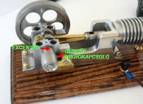

(#) STomiS hozzászólása Jún 6, 2013 /
Sziasztok! Hogy tudnék ilyen szolenoid motort készíteni? Egy szolenoid tekercs miben különbözik a többi tekercstől?
Videó: Szolenoid motor

(#) gkari válasza STomiS hozzászólására (») Jún 6, 2013 /
A szolenoid régen a hengerpalást mentén készült tekercs neve volt(merthogy van más geometria is:pl. a toroid), az angolszász elnevezés ma is azt jelenti. Ebben a motorban is ilyen tekercs van, szerintem valamelyik holtponton a vasmag megszakítja az áramkőrt, a másik holtpont után ismét áram kerül a tekercsbe, 1/2 fordulatot a lendkerék tömege biztosít.
(#) proli007 válasza STomiS hozzászólására (») Jún 6, 2013 /
Hello! Általában azt a tekercset hívják szolenoidnak, aminek átmérője kisebb mint a hossza. De ezen a videón a lényeg nem látszik. Hogy van egy kapcsoló, (lehet az kapcsoló, elektronika, hallérzékelő, Reed relé stb..) ami akkor helyezi a tekercset áram alá, mikor a vasmag kint van. És addig marad áram alatt, míg be nem húzza a vasat. Ettől még nem lenne motor, csak egy "behúzómágnes", de a lendkerék tovább forog, és a lendület újból kitolja a vasmagot. Ha nem vasmagot, hanem mágnest használnak, akkor lehet "kétütemű" vagy is lehet húzni és tolni is a behúzó részt.

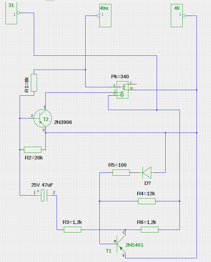

(#) dudzsi hozzászólása Jún 6, 2013 /
Ennél a kapcsolásnál lehet valami más tipussal helyetesiteni a tranzisztorokat? Pl BC212

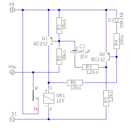

(#) proli007 válasza dudzsi hozzászólására (») Jún 6, 2013 / 1
Hello! Lehet, csak éppen nem jó a kapcsolás. Helyesen valahogy így lenne. üdv!
(#) dudzsi válasza proli007 hozzászólására (») Jún 6, 2013 /
Ez egy gyári kinai ledes index relé szeretne lenni. Lehet hogy vak vagyok de az értékeken kivül van valami más eltérés az én rajzomhoz képest? A te verziod müködik leddel is?
Ez nem az "én verzióm", hanem a Te hibás rajzodat javítottam ki. Szerintem elnézted, hogy a 12k a relé melyik lábára megy. Csakhogy úgy nincs visszacsatolás. Menni kellene Led-el is. Kivét, ha a Led-ek nyitófeszültsége közel van a tápfeszültséghez. Amúgy ez szerintem kényes kapcsolás, már mint az alkatrészek értékére, és a tranyók bétájára nézve. (De a legtöbb tranyós multi az..) üdv!

(#) reloop válasza STomiS hozzászólására (») Jún 6, 2013 /
Szia! Van rajta egy excenter, ami a fél fordulat egy részén működteti a görgős mikrokapcsolót. Pont akkor amikor a vasmagot a tekercsbe kell húzni. Ezt a lágyvasból készült magot speciel ismerem, flippernek a karmozgató szerkezetéből való

(#) dudzsi válasza proli007 hozzászólására (») Jún 7, 2013 /
Szia proli007!
Megnéztem a kapcsolást és a 12k ellenállás arra a lábra megy ahol az én rajzomon van. Megprobáltam átkötni a te általad javasolt helyre, de ugy nem müködött. A vicc hogy a relé éget be. Hogy mitöl azt nem tudom mert max 5A mehetet át rajta. Viszont azt nem értem, hogy ha ennek mennie kellene leddel akkor miért villog gyorsan egy 21W izzonál. Lednél meg csak világit. Valami nagyon nem jó ebbe, pedig elvileg 20mA-20A között kellene müködnie. A leirás szerint.
Lemarat egy alkatrész a rajzrol. A T1 emitere és a 49 láb között egy huzal ellenálás van.
