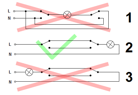

(#) Szirty válasza erbe hozzászólására (») Jún 4, 2013 /
Helló erbe!
„Nem tudom, milyen 3 lehetséges bekötést ismersz, mert én csak egyet.”
Talán ez a három lehet az...:

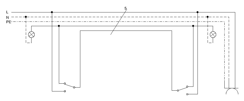

(#) elektroton válasza erbe hozzászólására (») Jún 5, 2013 /
A harmadik a takarékváltó kapcsolás. Lényege, hogy egy vezeték megspórolható vele a példa rajz esetén. Egy 5eres kábelban dugalj és világítási váltó kapcsolás is van.
(#) szamóca válasza zoli_varga hozzászólására (») Jún 5, 2013 /
Nem a Sipos féle könyvben van. Lila színű, Z. Vistricka - I. Uremovic Elektronikai kapcsolások címűben. Abban tévedtem, hogy nem 82-es, hanem korábbi.
De már leírtam, miért is kerestem valami alternatívát. A tulaj érthetően nem szeretné ha falhoronymaróval, vésővel kellene a drága pénzen felújított lakását betámadni. Érthető, és tudtam, hogy mi a helyes, csak gondoltam lesz valami olyan megoldás valakinek a gyakorlata során szerzett tudástárában, ami segít. Impulzusrelés megoldás lesz egyébként kivitelezve, hogy mindenki megnyugodjon. Prolinak még egyszer köszönöm, hogy segítő szándékú válaszban, felhívta rá a figyelmemet.

(#) maszek0005 válasza Szirty hozzászólására (») Jún 5, 2013 /
Uraim! Az az érdekes, hogy ezen a rajzon lévő 1-es számú megoldást, házgyári panelekben előszeretettel alkalmazták. Még a napokban is voltam váltókapcsolót cserélni, egy panelban és ezzel a kapcsolással találkoztam. Tisztelettel: Jani.

(#) Tomi111 válasza maszek0005 hozzászólására (») Jún 6, 2013 /
Valóban sok helyen találkozni vele. Csak az a gond, ahogy proli007 írta előbb, hogy a mai kapcsolók nem bírják. Kapcsoláskor néha áthúz a fázis-nulla között. Azt a kapcsolót még lehet viszontlátod, hogy "levágja a biztosítékot". Az a gond, hogy MM-fal-as szerelés és a tulaj sem érti, hogy a régivel miért volt jó.

(#) kameleon2 válasza mraulajos hozzászólására (») Jún 6, 2013 /
Találóbb is mivel az újabbak rézből készülnek... Egyébként a normagyűjtemény is MMfal vezetékként említi és a kábellistákban is MMfal CU a neve. Mellesleg gyűlölöm. Kezdőként volt olyan munkánk, amire a fővállalkozó azt mondta: ezzel KELL megcsinálni. 3 nap alatt kész volt egy kéthetes munka, de kétszer kellett visszamennem és a szépen festett falat megvésni, mert elfúrták. Eltértem a tárgytól.. A lényeg: a váltó és keresztkapcsolásokkal nincs baj, de ez a kevert huzalozás csak kárt okoz, nem mellesleg abszolút életveszélyes. Egy izzócserénél meg van győződve az ártatlan felhasználó arról, ha lekapcsolta a kapcsolót - cserélhető az izzó, vagy foglalat, mert nincs áram alatt a lámpatest. Az említett kevert megoldásnál kint lehet a fázis, ami halálos is lehet. Én bárhol ilyet találok - felszámolom, a saját lelkiismeretem miatt is, mert mindig eszembe jut az a kislány, akit a centrifuga rázott halálra, pedig ő csak a babáját akarta kimosni.... Nem szeretnék annak az embernek a lelkével cserélni, aki azt a centrifugát látta el árammal, vagy javította. Nem tudnám emberileg elviselni. Talán azért, mert nekem is van egy lányom.
