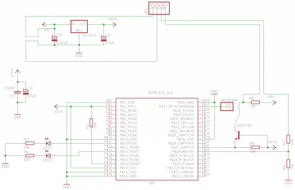

Vettem egy BTM-222-es modult, terveztem nyákot ami tartalmazza az 5V->3V3 átalakitást, illetve a szint illesztést is. Ebben a cikkben leirtak alapján végeztem el a szintillesztést (nem IC-t vettem, hanem megépitettem a kapcsolást). Az 5V->3V3 működik. Ha a BTM-222 UART TX lábára 0V kerül, akkor a szintillesztés másik felén is 0V van különben 5V. Az RX lábra a kapcsolás leosztja az 5V-ot 2.5V-ra. Nincs USB-TTL jelátalakitom, ezért nem is foglalkoztam az AT parancsokkal, a gyári beállitást szeretném használni. A PIC18F4620-al használom a modult. A PC oldalától a kapcsolat létre jön a modullal, amint megnyitom a portot a terminál programban. A probléma: nem azokat a karaktereket kapom meg a PIC oldalán amiket küldtem PC-ről, és ez forditva is igaz: küldök valamit a PIC-ről és mást kapok a PC oldalán. Viszont amit a PC-ről küldök, azt a modul helyesen(ugyan azt) visszaküldi, ha a modul RX lába be van kötve a PIC-be, attól függetlenül hogy én nem irtam a programba hogy küldje vissza. Ha nincs bekötve akkor nem kapom vissza a PC oldalán. Nem sok tapasztalatom van az UART-al kapcsolatban, és még utána olvasok aminek tudok, de addig is ha bárkinek van valami ötlete azt szivesen fogadnám. Mellékelem a PIC kódját is hátha abban van a hiba. A kódot HITECH-C-ben irtam, 40MHz-s kristályt használtam. Elnézést a helyes irási hibakert, de nincs a billentyűzetemen hosszú i.
Szia! Rakj 100nF hidegítéseket a pic tápra és a btm modulhoz is és próbáld ismét van e változás.
19200 baud az alapértelmezett átviteli sebesség a BTM-től a PIC irányába. Ennek megfelelően konfiguráltad a mikrokontroller UART egységét?
Raktam a PIC-hez és a modulhoz is! Itt van a kapcsolási rajzom, hátha azon rontottam el valamit. Annyi a változás a kapcsolási rajz és a beültetés között, hogy a 0.47µF-os kondi a rajzon bipoláris, beültetésnél viszont TANTAL, mert csak ezt találtam a hestore-on. A BSS138-as tranzisztor nem igy van bekötve, de nem találtam rá pontos alkatrészt az eagle könyvtárakban, ezért ugyanolyan tokozásúval helyettesitettem. Viszont úgy működik az illesztése ahogy az előző kommentben már leirtam. Gyors válaszodat köszönöm!
Igen a PIC-et úgy konfiguráltam hogy 19200 legyen a baud rate. A regiszterek beállitott értékei alapján az alábbi képletet használtam a baud rate meghatározására: FOSC/[4 (n + 1)]. n = 520 az én esetemben. Igy a baud rate 40Mhz-s kristály mellett 19193-ra jön ki. A hibaszázalék -0.03% ami ez a cikk alapján még bele esik a keretbe. Ha ez még probléma lehet beszerzek egy olyan kristályt aminek a frekvenciája 1.8432 MHz egész számú többszöröse. Az első hozzászólásomban elfelejtettem leirni hogy sorozatosan ugyan azokat a rossz karaktereket küldi. Pl: küldök PIC-ről egy 0-t, és kapok a terminál programban egy "p" betűt, majd újra és újra. Gyors válaszodat köszönöm.
Komolyan 40 MHz-es kvarc van a PIC mellett? Csak mert úgy nem is működhet. Azt nem tudja rendesen meghajtani. 40 MHz csak EC módban használható és az nem is kvarc, hanem külső oszcillátor áramkör. Használj 10 MHz-es kvarcot 4xPLL módban, akkor ugyanúgy 40 MHz lesz az Fosc értéke.
Rendben, köszönöm a válaszod! Amint tudok beszerzek egy kisebb frekis kvarcot, és irok hogy sikerült-e!
Találtam itthon egy 4Mhz-s kristályt. Tökéletesen működik vele! Köszönöm szépen a segitséget! Örök hálám!
Örülök, hogy segíthettem! További jó fejlesztést!
