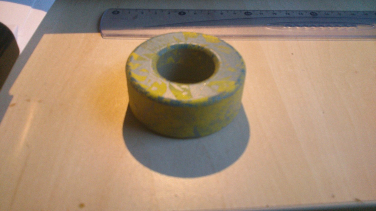

(#) Bok hozzászólása Jún 5, 2013 /
Arra lennék kíváncsi, hogy a mellékelt toroidot lehet e használni táp építéséhez egy szünetmentes tápból szedtem ki ahol szerintem fojtóként működött. Amúgy a mag szürke színű és a teteje pedig türkiz(szerintem) .
(#) Ge Lee válasza Bok hozzászólására (») Jún 5, 2013 /
Meg kellene mérni az Al értékét, abból kiderül. Ha ez ferrit, akkor ennyi menettel nem hiszem hogy fojtó volt.
(#) Bok válasza Ge Lee hozzászólására (») Jún 6, 2013 /
140nH jött ki az Al-re. Ha jól tudom ennél azért nagyobbnak kellene lennie tehát nem valami alkalmas táp építésére, de javítsatok ki ha tévedek.
