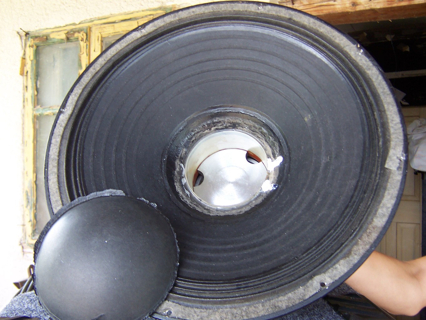

Valakit megkérek, írja le, mi a pontos menete a levált sapka visszahelyezésének.

Megint én. A képen berajzoltam, a csatlakozó vezetéken a törést. A sarutól, eddig a törésig volt egy zsugorcső, amit már eltávolítottam. Nem igazán volt jól beállítva ez a bekötő vezeték, és a zsugorcső tövénél, ahol jelöltem is, eltörött. A másik képen látható milyen megoldást választottam, összeforrasztottam. Szerintetek megfelelő, bírni fogja? A következő képen a másik hangszóró van, amelynek rövidnek találom szintén ezt a bekötő vezetéket, és félő úgy járok mint az előzővel, vagyis, ez a papír tövénél fog eltörni, amivel már én nem biztos hogy tudok mit kezdeni. Ha sarura forrasztok egy kis toldalékot, és oda forrasztom a további, papírig menő vezetéket, megfelelő irány beállítással, az jó megoldás? Köszönöm! Az oldal legalján, az utolsó előtti típusról van szó. Bővebben: Link A hozzászólás módosítva: Jún 9, 2013

Szerintem nem lesz jó. Ilyen kellene: Bővebben: Link Ja... és a membrántól kellene cserélni! A hozzászólás módosítva: Jún 9, 2013

A kivezetőszál egy spec anyag. Kifejezetten hajlékony és bírja a strapát , ha elég vastag akkor az áramot is. A zsugorcső egy nagy érvágás volt neki. Minden jó tulajdonságát elveszítette. Csere ,és nem kell szigetelés.
Igen, sokan úgy javítanak hangszórót, hogy inkább kárára válik. A tiédnél is ott vannak a nyomok.
A kivezetőszállal vigyázni kell, nem mindegy milyen rézsodrat kerül a hangszóróba. A Viktornál sajnos kínai alkatrészek vannak, ezek kevésbé jók, de olcsó hangszórókhoz megfelelnek. A porvédőt vissza kell ragasztanod. Hangszórógyártóknál erre megfelelő gépeket/ragasztókat használnak, de kézzel is meg tudod oldani. Csak nem lesz olyan szép.
Köszi a tanácsot, úgy döntöttem szakemberhez viszem, legyen normálisan megcsinálva, nem szeretnék még egy bulin így járni, hogy e végett hallgasson el a hangszóró. Így vettem, nem volt még szétszedve, de mikor megláttam, érdekesnek, szokatlannak találtam ezt a bekötési megoldást.
