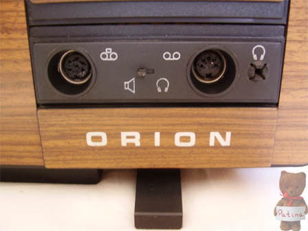

(Ez a tévézés is belekerült az ördögi körbe. Nem elég, hogy a tévé nem teszi 5-8 évnél tovább, még szintén 5-8 évente vegyünk hozzá új kütyüt, mert jön az új szabvány. Már a t3-at pedzegetik. Érdekes módon az elmúlt 30 évben senkinek semmi baja nem volt az adással. Most majd lesz. És újra csak termeljük a szemetet.) Idézet: „az ilyen régi tévékhez csak RF modulátoros egység köthető” Nemegészen! Tudtommal a többségükön ugyanúgy van video-bemenet. Csak nem hátul scart; hanem elöl DIN csatlakozó formájában...

példák video-bemenetre:

A tévé hátulján azt hiszem, van egy olyan csatlakozó, mint a 2. képen a bal oldali aljzat. vagy lehet, hogy olyan, mint a 4. képen a bal oldali (sajnos nincs itt a készülék, és nem emlékszem). Akkor erre elméletileg nem muszáj RF modulátoros vevőegység, hanem csak a megfelelő csatlakozó kell hozzá? A tévé típusát nem tudom. Ezer éves Grundig. Színes, szetereó. Van rajta egy gomb, amivel át lehet váltani AU, vagy AV-re. Nem tudom melyiket írja ki, mert ilyen szegmenses a kijelző, mint a számológépeken (talán ez lenne az a DIN-csatlakozó?). Találtam ebay-en egy ilyen készüléket:http://viewitem.eim.ebay.hu/New-High-Quality-HD-DVBT2-Digital-Terre...7/item Ez elméletileg fogadja a dvb-t2 jeleket. Namármost visszafelé gondolom én is, hogy kompatibilis a régebbi dvb-t mpeg2 ,mpeg4 szabványokkal, mert azért illene neki. A kérdés, hogy érdemes lenne egy ilyen egységet beszerezni (kb 10 e. HUF), az előzőt pedig még melegében eladni, vagy várjak várjak, mert hátha lesz egy törvény, ami az egész únión belül áthúzza mindenki számítását, és majd egy harmadik típus lesz a nyerő? ![]() Akkor elvileg nem kell modulátoros készülék, mert ezek az ötlyukú din csatlakozók megfelelő kábellel veszik a digitális jelet?

A videocsatlakozót meg ki kell próbálni, neked kell gyártanod RCA-DIN kábelt, mert az ilyen TV-ket nálunk már 1évtizede mindenki kidobta lomtalanításkor. A hozzászólás módosítva: Jún 11, 2013
