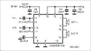

(#) szikorapéter hozzászólása Jún 12, 2013 /
Helló.Az lenne a kérdésem hogy van egy TDA7379-el megépített erősítőm ami eddig a 12V-os tápellátásról tökéletesen üzemelt,hacsaknem feljebb emeltem a hangerejét akkor már nem bírta a tápegység energiával.Most szereztem hozzá egy 24V-os trafót (2X12V 5A) de ez egyenirányítva ~20V körüli feszültségre esik vissza és így gondoltam jó tápegységként szolgálna ehhez az erősítőhöz.De valamiért mikor rákötöm és egy kicsinél is feljebb emelem a hangerőt azonnal karistolni kezd az erősítő magas hangja,amivel eddig semmi baj nem volt.Remélem valaki tud ebben segíteni.Az erősítő ic dual bridge bekötéssel került beültetésre azzal is üzemelt eddigis normálisan.A válaszokat előre is köszönöm.

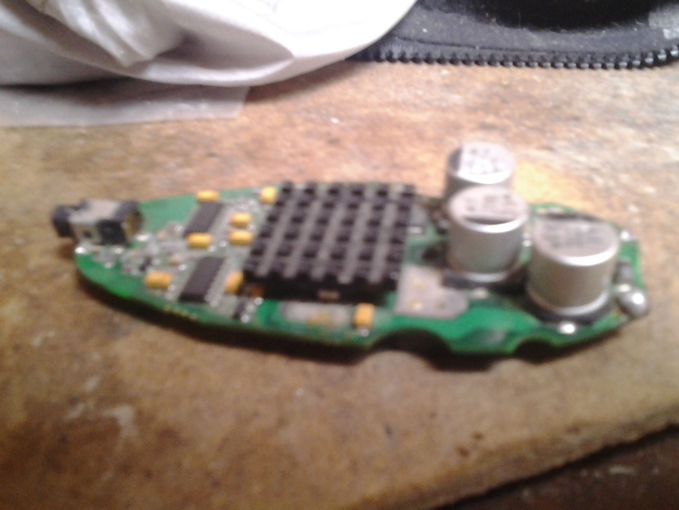

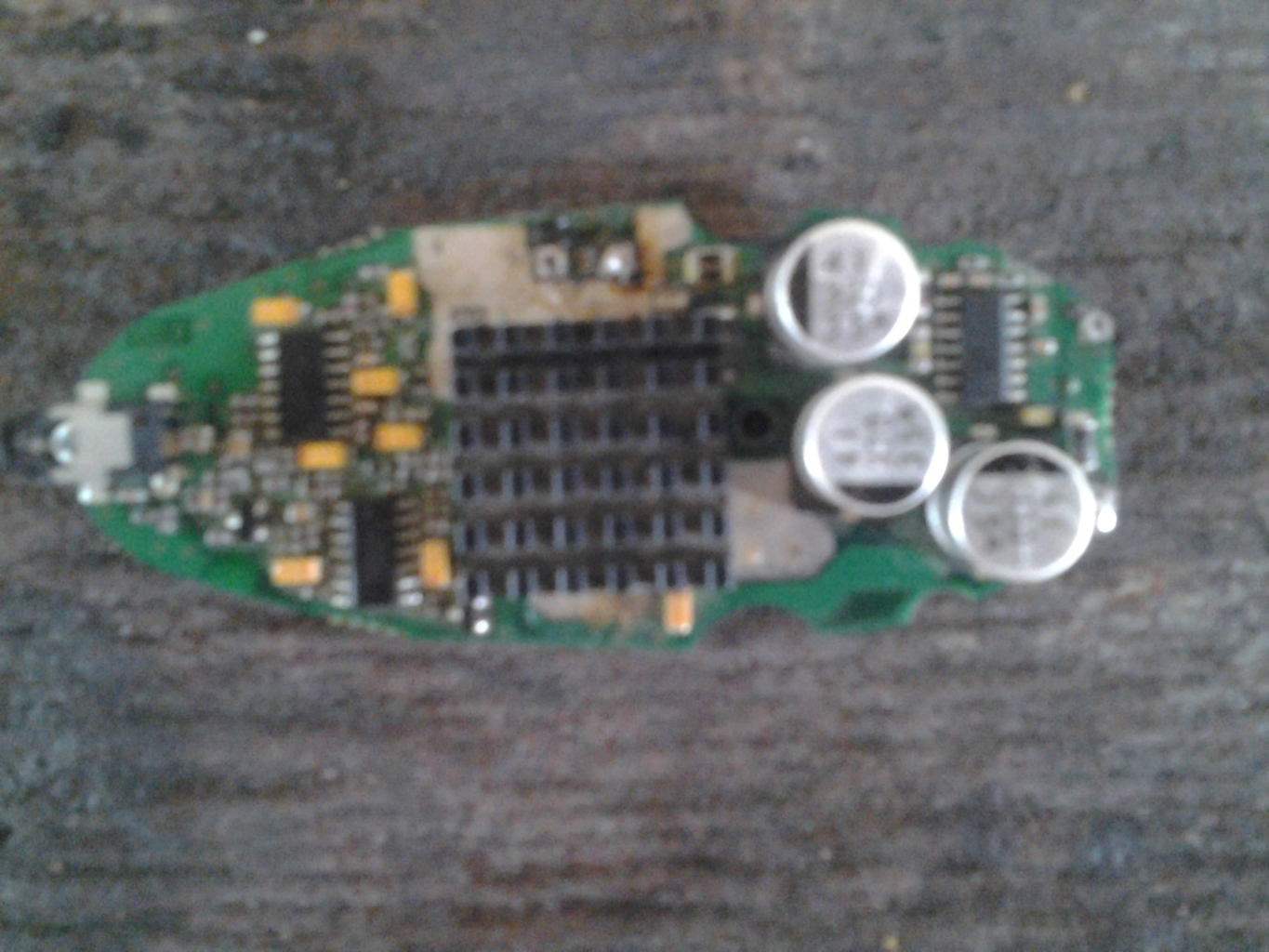

(#) alex1998 hozzászólása Jún 12, 2013 /
Akkor azt mondjátok meg nekem hogy, ez egy végerősitő vagy, teljesitmény erősitő?
(#) fakóló válasza neocska hozzászólására (») Jún 12, 2013 /
Előtte a Q119-en tudok mérni és ott ami az R180-hoz megy ott 2,4; ami d106-hoz ill a reléhez 29,7; ami R181-hez ott 2,3 lehet mérni.
(#) blasz válasza alex1998 hozzászólására (») Jún 12, 2013 /
Mekkora a fizikai mérete?Mert mind két dologhoz,vég,vagy főleg teljesítmény ,erősítőnek nagyon apró.
(#) alex1998 válasza blasz hozzászólására (») Jún 12, 2013 /
Semmi adatott nem tudok róla.
én is csak úgy kaptam.
A fizikai méret az milliméter x milliméter erre gondoltam,vagy cm ahogy tetszik
5cm x 2,5cm
Akkor inkább kulcstartó mint erősitő,ha semmit nem tudsz róla,akkor igy a nem látható képről nehéz megmondani mi az de nem erósitő az biztos.keress rajta valami feliratot nevet aztán google
Felirat csak enyi szerepel a nyáklemezen: 9854298, 888 - 1 94v0, 0204 C7
Az nem sok,tedd a szekrénybe most oda való
LM2902
Ez egy erősitő az IC szerint
És ha elolvastad az adatait akkor láttad hogy mW a teljesitmény,talán fülesre elég de oda se biztos,az hogy az ic alkalmas erősitésre is nem biztos hogy a ketyeréd arra van tervezve,ahhoz kell kimenet bemenet is + táp csati.
