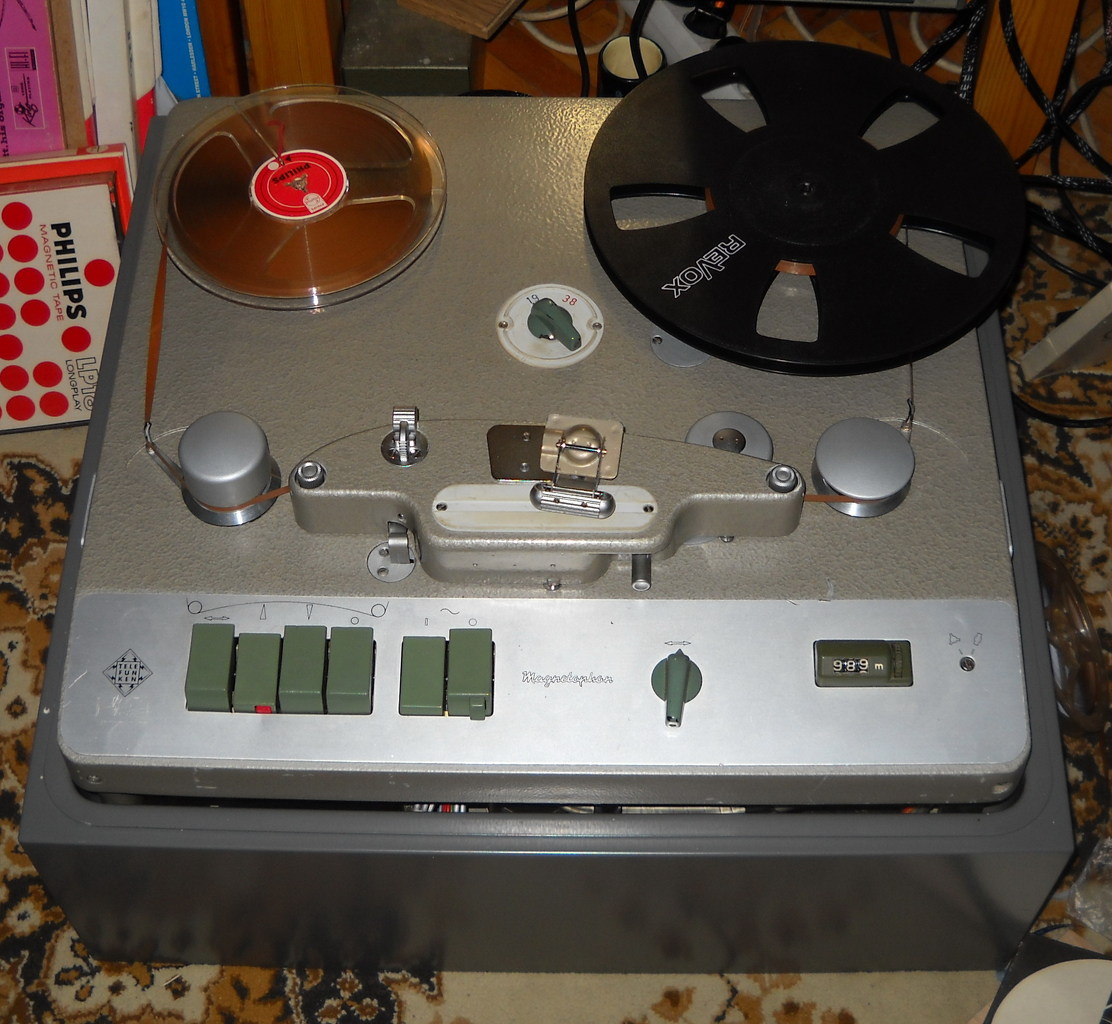

T.Topictársak, mutatnék valami igazán extrát:
Telefunken M5C stúdiómagnetofon. Félsávos sztereo, 19 és 38-as sebességekkel. A futóműve még az M5A típus, az elektronika M5C Si tranzisztoros, de ne tévesszen, meg senkit, a hangja a csövesekkel vetekszik, ill eléri azt. Hibásan vettem ( felújítva megfizethetetlen ), volt munka vele, csapágyazni kellett a főmotort, a továbbító görgőt, volt gond a szikrakioltó kondenzátorokkal is, illetve a fejtartó konzolba valami ügyes beleszakított egy csavart, amit bonyolult munkával hoztam rendbe. Az elektronika az ELKO-k cseréje után 100%-ig teljesítette az előírt paramétereket, többszöri ellenőrzés után kisült, hogy még korrigálni sem kell semmit, minden korrekciós beállítás tökéletes. Később még megtréfált a főmotor, a fázistoló kondenzátora zárlatos lett, ezt azzal jelezte, hogy a szalagsebesség majdnem a felére csökkent 19-es sebesség helyett kb. 12cm/sec-re. A fejek mérőszalaggal való beállítása után mértem az átvitelét is, ez mindkét sebességen 2dB-n belül 20-16kHz, és 3dB eséssel 18-19kHz-ig megy el. A hangjáról csak annyit, hogy az eddig általam jónak tartott STM 310-es Mechlabor magnó a közelébe sincs a Telefunkennek, szemléltetésképpen: akkora a különbség, mint egy Unitra és egy Revox között. A magnó BASF/AGFA PER528-as szalagra van kalibrálva, de annyira nem "kényes" az eltérő munkapontú szalagokra, mint más magnók.Gyakorlatilag az Ozafonon és a hasonló förtelmeken kívűl mindenre igen jó felvételt készít. A hozzászólás módosítva: Jún 8, 2013
Szép darab és jó is. Nagyon jó hangú, sokkal jobb mint vetélytársai, azért van nekem is az Telefunkem M15A mellett, ami még mindig rossz. Szerencsére Nagra is van.

![]() Remélem minél előbb rendbe hozzuk az M15-öst is. Kiegészítésképpen, nekünk személy szerint jobban tetszik ezeknek a hangja, mint a méregdrága Studer A810, stb. A80, stb.
