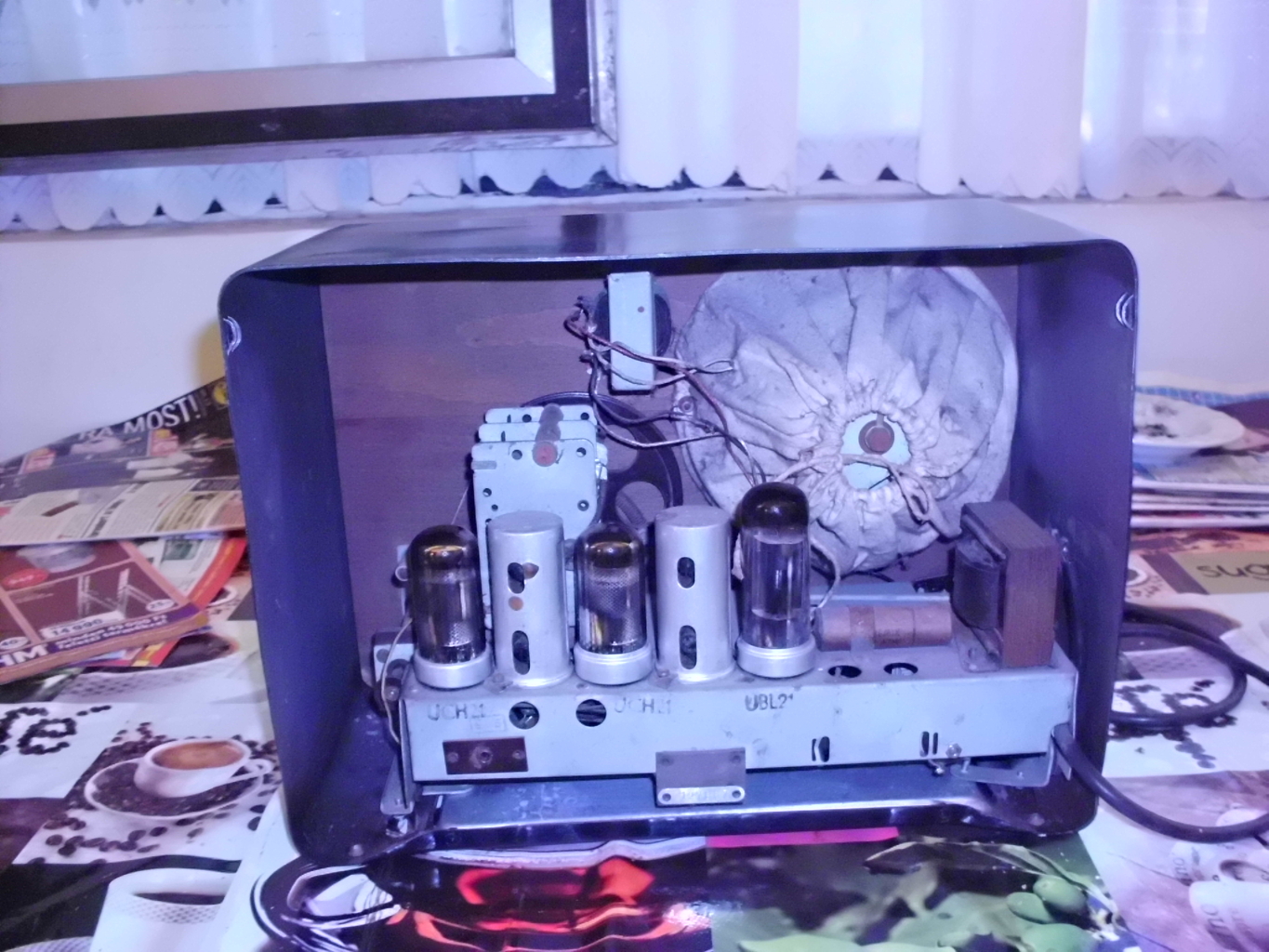

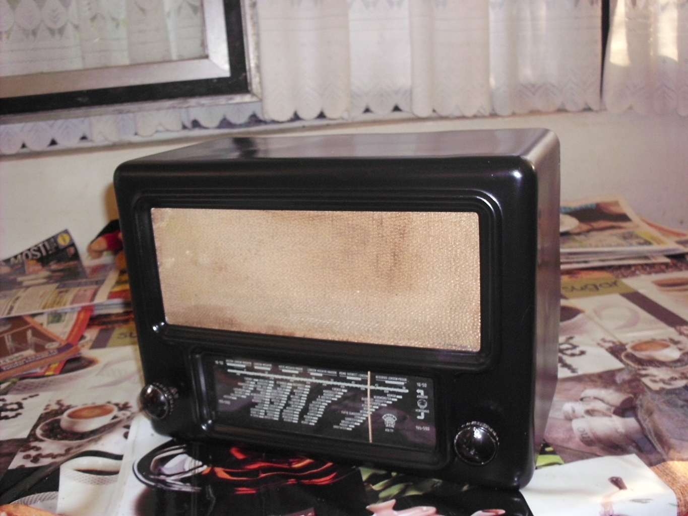

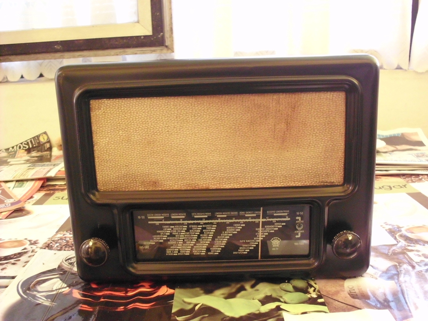

(#) horváth lajos hozzászólása Jún 15, 2013 /
Sziasztok el készültem az orion 323-as-al le lett festve rendbe rakva üdv lali

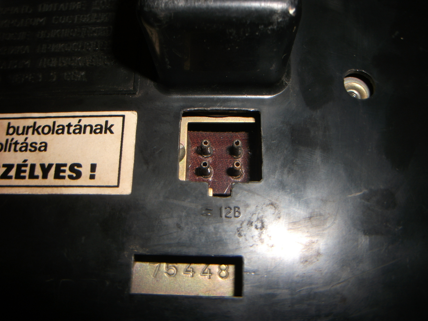

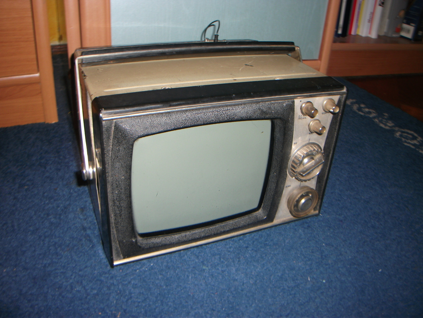

Kaptam egy ruszki Shiljalis 401 DS típusú televíziót.
Sajnos nem tudom kipróbálni, mivel hiányzik a trafója.
Esetleg valaki tudna segíteni abban, hogy hová megy a tv-be a 12 volt (a mellékelt képen lévő érintkező melyik lábaira megy a + - 12V) , valamint hogy hogyan lehetne szétszedni a készüléket (a csavarokat hiába tekerem ki, nem jön szét).
És még azt szeretném megkérdezni, hogy a tv működne-e egy 12 voltos egyenáramú 500 mA-os tápegységről?
Előre köszönöm a válaszokat!
(#) zolika60 válasza Jubilate hozzászólására (») Jún 17, 2013 /
A tápegység valószínűleg kevés lesz. Egy autó akkujáról próbáld inkább. Ha jól emlékszem és a felirat is ezt támogatja, akkor a két alsó érintkezőből a baloldali a negatív és a jobb oldali a pozitív. Ha tévednék sem okoz problémát.
