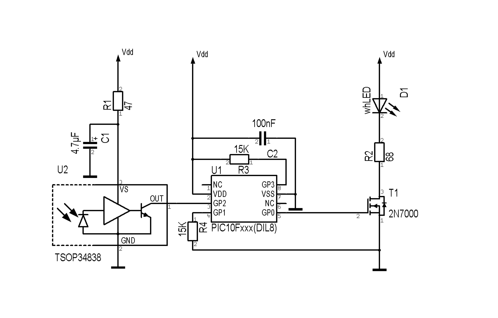

Milyen távolságból szeretnéd vezérelni ezeket? Szerintem 3-400 Ft környékén lehet egy darab távvezérelt kapcsolót készíteni egy mikrokontroller (kb. 150.-) és egy infravevő (kb. 160.-) felhasználásával.

Ha nincsenek jelentős zavarok, akkor tíz méter elérhető akár nappal is. A probléma a látószög (általában 30 fok körül van az infra távverzérlőknél), ez áthidalható az adó oldalon több LED használatával.

Utánaszámoltál annak, hogy ez mibe kerülne? Alsó hangon az anyagköltség, NYÁK nélkül 10-15.000 Ft, ha nem sürgős. Hozzá jön a munkaidő, amit nem tudok megsaccolni.
Egy lehetséges megoldást mellékeltem. A tápfeszültség 4,2V, legfeljebb 5V lehet.
