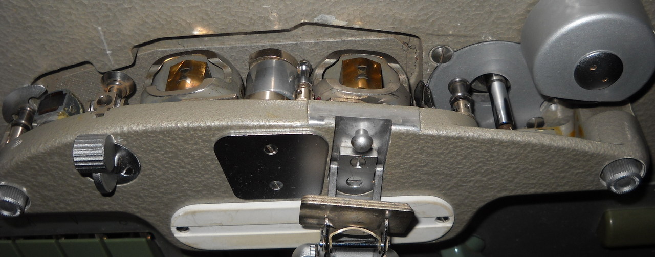

(#) Malfox hozzászólása Jún 8, 2013 /
T.Topictársak, mutatnék valami igazán extrát:
Telefunken M5C stúdiómagnetofon. Félsávos sztereo, 19 és 38-as sebességekkel. A futóműve még az M5A típus, az elektronika M5C Si tranzisztoros, de ne tévesszen, meg senkit, a hangja a csövesekkel vetekszik, ill eléri azt. Hibásan vettem ( felújítva megfizethetetlen ), volt munka vele, csapágyazni kellett a főmotort, a továbbító görgőt, volt gond a szikrakioltó kondenzátorokkal is, illetve a fejtartó konzolba valami ügyes beleszakított egy csavart, amit bonyolult munkával hoztam rendbe. Az elektronika az ELKO-k cseréje után 100%-ig teljesítette az előírt paramétereket, többszöri ellenőrzés után kisült, hogy még korrigálni sem kell semmit, minden korrekciós beállítás tökéletes. Később még megtréfált a főmotor, a fázistoló kondenzátora zárlatos lett, ezt azzal jelezte, hogy a szalagsebesség majdnem a felére csökkent 19-es sebesség helyett kb. 12cm/sec-re. A fejek mérőszalaggal való beállítása után mértem az átvitelét is, ez mindkét sebességen 2dB-n belül 20-16kHz, és 3dB eséssel 18-19kHz-ig megy el. A hangjáról csak annyit, hogy az eddig általam jónak tartott STM 310-es Mechlabor magnó a közelébe sincs a Telefunkennek, szemléltetésképpen: akkora a különbség, mint egy Unitra és egy Revox között. A magnó BASF/AGFA PER528-as szalagra van kalibrálva, de annyira nem "kényes" az eltérő munkapontú szalagokra, mint más magnók.Gyakorlatilag az Ozafonon és a hasonló förtelmeken kívűl mindenre igen jó felvételt készít.

(#) dzogcsen hozzászólása Jún 8, 2013 /
Szép darab és jó is. Nagyon jó hangú, sokkal jobb mint vetélytársai, azért van nekem is az Telefunkem M15A mellett, ami még mindig rossz. Szerencsére Nagra is van.
