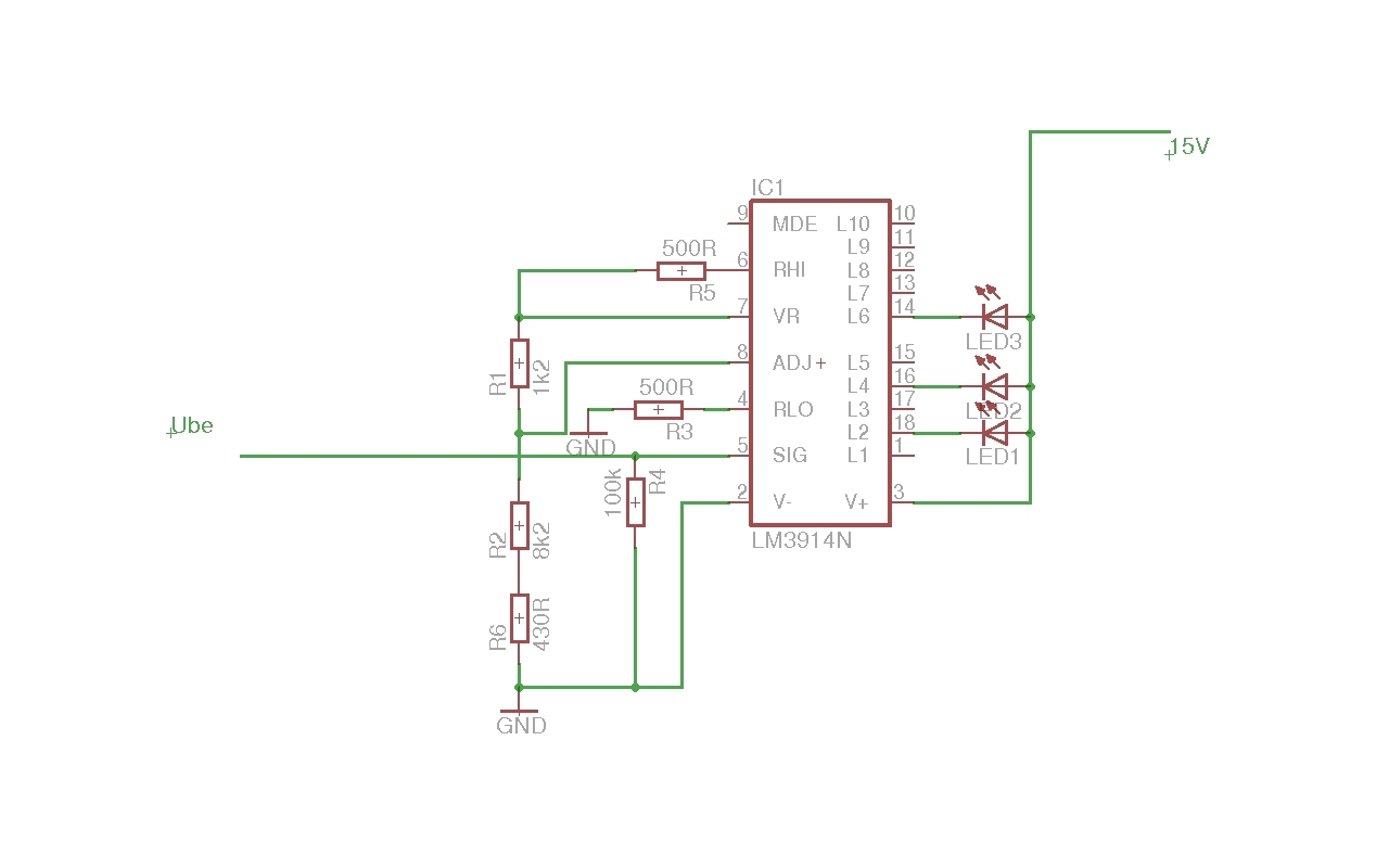

(#) marty hozzászólása Jún 14, 2013 /
sziasztok! tudnátok olyan ic-t ajánlani ami különböző áramerősségre a tápfeszültségét vagy egy megadott bemenetét egy megadott kimenetre teszi? olyat szeretnék csinálni hogy 3 nyomógomb 3 különböző értékű ellenálláson keresztül bemegy az ic be és például 3 led villan fel az adott gombhoz rendelve természetesen.
köszi

(#) proli007 válasza marty hozzászólására (») Jún 14, 2013 /
Hello! Igen! Úgy nevezik mikrokontroller. Mert gondolod, hogy egy általad kitalált feladatra már van is gyártott IC? De kissé érdekesen fogalmazol. Ha jól értem, két vezetéken szeretnél kapcsolni három Led-t. (Vagy mit. Mert ennek értelme így még nem sok van..) üdv!
(#) marty válasza proli007 hozzászólására (») Jún 14, 2013 /
a mikrokontroller programozását nem fogom megérteni sajnos, én villanyszerelő vagyok így nem nagyon értem azt sem amit mások úgy írtak direkt hogy kezdőknek meg hogy teljesen az alapoktól. igazából igen, az lenne a lényeg hogy 2 vezetéken 3 vagy több dolgot tudjak kapcsolni. Úgy gondoltam már jó sok ic van a világon, biztos vagyok benne hogy ilyet már legyártottak és használnak is. Nem én fejleszteném ki a spanyol viaszt ha tudnék mikrokontrollert programozni és megcsinálnám ezt ezért kérdeztem hátha valaki olvassa aki már csinált ilyet és tud segíteni benne. köszi

(#) kendre256 válasza marty hozzászólására (») Jún 14, 2013 /
LM3914-el meg lehet csinálni. Ez egy kivezérlésjelző LED-sorral. Be lehet állítani úgy is, hogy mindig csak egy LED világítson, a bemenetére adott feszültségtől függően. Ha biztosabb kijelzést szeretnél, akkor lehet olyan feszültségeket használni, hogy csak minden második LED világítson (van 10 kimenete, lehet válogatni belőle...).
Hello! Attól, hogy mikrokontrollert ajánlottam, ez még is egy "analóg" megoldás. Ahol még három nyomógombbal elmegy, de ahogy nő a számuk a hibalehetőség is nő.
Endre: Ezen én is gondolkodtam, de több hiba is van benne.
- Ha lineárissá szeretnénk tenni a az ellenállás változást, akkor kiegészítő áramkörre van szükség.
- Mivel három bitnek 8 variációja van, bizony 7 kimenetre a 10-ből mindenképpen szükség lesz.
-A kimeneteket vissza kell kódolni decimálisból binárisra.
Stefán: A bináris párhuzamos AD megfelelő lenne kiegészítő áramkörrel, de húzósabb lenne árban. Esetleg csinálni hárombites AD-t bináris számlálóból, és komparátorból.
üdv!
(#) kendre256 válasza proli007 hozzászólására (») Jún 14, 2013 /
Az LM3914 csak akkor jó, ha egyszerre csak egy gombot nyom meg. Akkor viszont nem kell dekódolni, a led helyére optocsatolót tehet, és azzal kapcsolhat valamit.
(#) marty válasza kendre256 hozzászólására (») Jún 14, 2013 /
köszi mindenkinek a gyors válaszokat! nekem elég lenne úgy hogy 1 gomb nyomódik meg egyszerre eltudnátok csak nagy vonalakban mondani hogy ez az ic hogyan is működik? ilyenre gondolok hogy pl (ha te erre a lábára ennyi és ennyit valamit adsz akkor ezen a lábon ez fog történni.) utána már kitudom silabizálni a kapcsolási rajzokból a szükséges adatokat
köszi

(#) kendre256 válasza marty hozzászólására (») Jún 15, 2013 /
Itt egy kapcsolás:
Ube = 3V (+- 0,5V) esetén az 1. LED világít, Ube = 5V (+- 0,5V) esetén az 2. LED világít, Ube = 7V (+- 0,5V) esetén az 3. LED világít.
