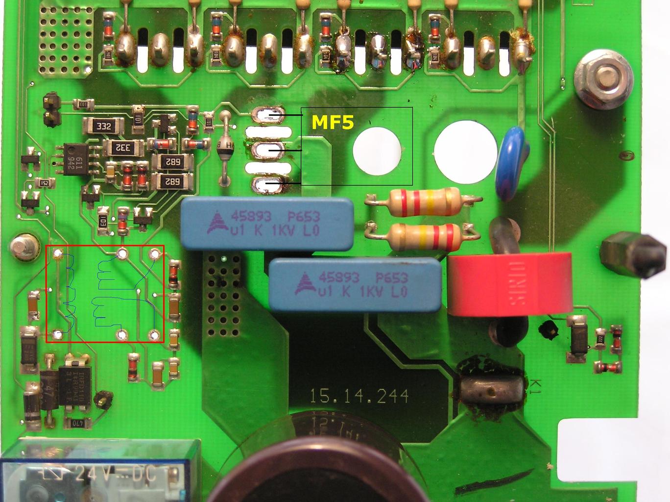

Okos emberek segítségét kérem.
Van egy ESAB Caddy LHQ 150 gép.
Kérdés nagy gond-e, ha hiányzik belőle az MF5 jelzésű, egyedül álló mos tranzisztor.
Mivel a meghajtó része rossz. Valószínűleg az illesztő trafója zárlatos.
Tehát milyen következményei lehetnek, ha nincs benne ez a tranzisztor.
Mivel hegeszteni lehet vele így is.
Rajzot mellékeltem.

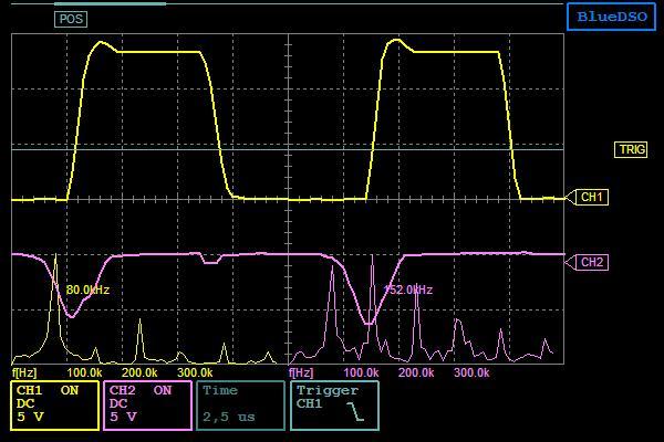

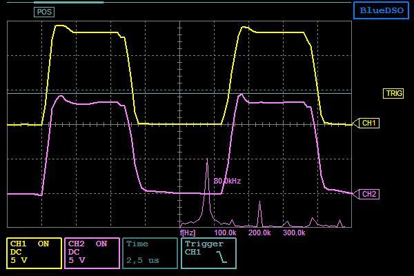

(#) Madand51 hozzászólása Jún 7, 2013 /
A Colt 1300-at készítem Tubi tervei alapján. Minden probléma nélkül megy hálózatról, semmilyen melegedés sincsen. Hegesztőpálcával nézve csak szikrázik, de ívet nem húz. Amikor a pálca leér a vashoz, rögtön hallani, hogy kattan a relé (gondolom az leragadásvédele rögtön működésbe lép. Tegnap egyszer gyönyörűen elindult az ív, szépen hegesztett , az áram 96 A volt (egyenáramú lakatfogón néztem), de azóta többször nem indul el. Az áramváltó láthatóan szabályoz, a szikrák nagyságából ítélve ill. ha a kimeneti ponton nézem a feszültséget terhelés alatt (kb. 15 A) akkor a potméter egyik végénél a feszültség csökken. Jelenleg egy gyári GSMI 125-ös trafó van benne.
Mitő lehet, hogy a leragadásvédelem azonnal működésbe lép, mielőtt az ív létrejönne? Próbáltam a főtrafó segédtekercsét megfordítani, de nem változott semmi.
Néhány szkóp kép, és hogy hol tartok:
A sárga szkópgörbe az SG 3525 kimenetén lévő 10 ohmos ellenálláson mért, a többiek az IGBT gate ill. az áramváltó tekercs.
(#) dara válasza Madand51 hozzászólására (») Jún 7, 2013 /
Tudtommal csak egy relé van benne,a lágy indító.Ha ez kattog,akkor a segédtápoddal van valami.
(#) Madand51 válasza dara hozzászólására (») Jún 7, 2013 /
Néztem a segédtáp feszültségét, megvan a 15 V akkor is amikor a hegesztő pálcát leérintem a vashoz, a relé viszont folyamatosan kattog. Így már érthető, hogy miért nem csinálja, megnézem a relé áramkörét is.

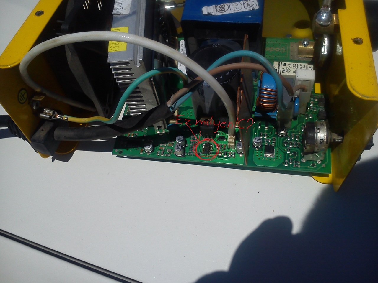

(#) saraha hozzászólása Jún 15, 2013 /
Üdv.Felismeri vagy tudja valaki,hogy a bekeretezett IC milyen típusú lehet?
