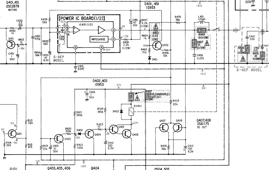

Sziasztok. Olyan kérdésem volna, hogyan lehetne a legjobban megvédeni az ic-ket rövidzárlattól? Elég e ha minden áramkör elé külön külön biztosítékot rakok vagy inkább valami félvezetős vagy relés túláram védelmet lenne érdemes építeni?
Ezek az IC-k kimeneti rövidzár ellen védettek.
Hali! Egy jó minőségű koppanásgátló,és kimeneti egyenfeszültség figyelő áramkör,azért már elég rendes védelmet nyújt.
A hangszórónak valóban elégséges védelem lenne, de a kérdező a végfokot kívánná védeni.
Hát ez nem így van szerintem! Adatlapból nem ezt vettem ki...
Szia! A kimenő jel útjába el lehet helyezni egy ellenállást és figyelni a rajra eső feszültséget. Ebből már lehet olyan következtetést levonni, hogy a megengedettnél alacsonyabb impedancia terheli az erősítőt, és bontatni a koppanásgátló reléjét. Mellékelek egy rajzot, melyen R463 0,22 ohm 2W ellenállás végzi a kimenő áram figyelését. A rajta eső feszültség amplitúdó arányosan korrigálva kerül Q452 bázisára. Parányi hiba, hogy csak a negatív periódust figyeli, de a hangszóró leválasztás relatív lassúsága miatt ennek alig van jelentősége.
Igen, jobban elolvasva az adatlapot az látszik, hogy a zárlatvédelmet feláldozták a jó kivezérelhetőség oltárán.
Egy esetleges rövidzárlatnál a relé kikapcsolási ideje nem túl sok? Tehát az ic kibírná addig a zárlatot??
Miért kéne relézni..? Ott van az IC-nek a MUTE vezérlő bemenete. Ha egy 0.15ohm ellenállást tennél sorba a kimenettel (még a visszacsatolás ELŐTT), arra pedig tennél 2db optocsatoló diódáit (egyik áramirányra egyik, másikra a másik figyel), akkor sokkal gyorsabb és megbízhatóbb lenne. Csak kicsit kísérletezni kell, hogy a megfelelő áramértéknél aktiválódjon (menjen földre) az IC. A hozzászólás módosítva: Jún 15, 2013
Szerintem inkább a tápágakba (esetleg csak az egyikbe) kéne söntöt rakni és komparátorral figyelni.
A maximális kimenő áramhoz tartozó DC tápáramra talán jobban lehetne kalibrálni.
Úgy tapasztalom van S.O.A.-s védelem az IC-ben, tehát nagyobb amplitúdónál nagyobb kimenő áramot enged meg, nullátmenet közelében pedig érzékenyebb. Ez önmagában azért nem tudja az IC-t megvédeni, mert a keletkező hő egyszerűen nem tud eltávozni és a termikus védelem sem elég gyors.
Az egyszerű figyelő ellenállás sajnos nem jó, mert a normál üzemi csúcsáram a nullátmenet közelében nem engedhető meg.
Világos... Ha az ic-n disszipált teljesítményt figyelnénk? Vagy ennyit nem ér az egész!?
