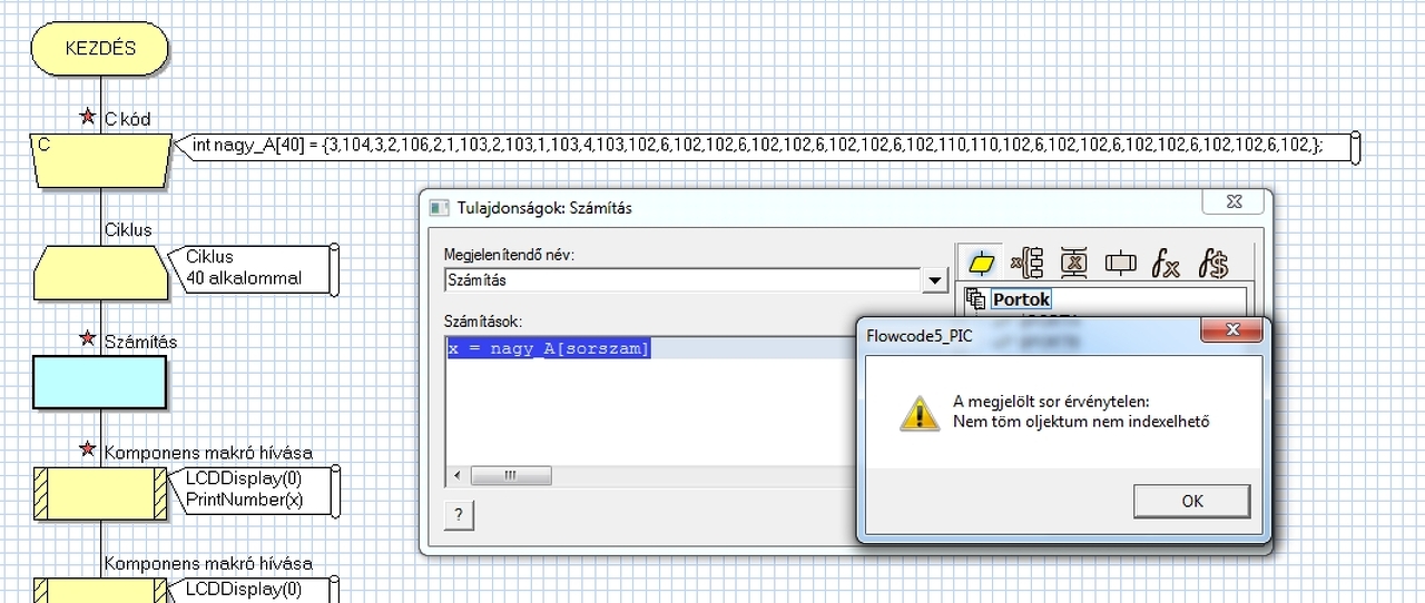

Csináltam egy ilyen tömböt, egy korábbi eszmecsere alapján. Tft lcd-re kiírt betűk/számok pixeladatai lennének ezek az értékek. Kérdésem - mert hiába kerestem nem találok erre vonatkozó hozzászólásokat-, hogyan olvasom vissza az ebben a tömbben lévő értékeket?
x=nagy_A[3] Ilyenkor az x értéke a nagy_A 4. tömbeleme. Természetesen lehet a 3 helyett változó is ekkor a változó értékét előbb meg kell adni.

Őszintén szólva, ez nekem kínai. Amit feltettem képet, abból nem derül ki mi a hiba? Vagy abszolúte rossz nyomon vagyok?
A cél a következő lenne: (majdnem)Minden nagybetűt egy 10x16 pixeles alapra rajzoltam. Ezeket a pixeleket egymás után olvasnám ki a tömbből. A 100 alatti értékek az üres pixelek (azaz a háttérrel megegyező színűek), a 100 felettiek a telik. Az érték adja meg, hogy hány pixel jön egymás után ugyanabból a színből. Ez aránylag helytakarékos megoldásnak tűnik,+ ezt így más tft-re is át tudom tenni (a többség mind ugyanúgy címez (-ahogy beállítom ![]() A hozzászólás módosítva: Júl 7, 2014

A fenti két képen kívül? Nem tudom, mire gondolsz, ezért inkább leírom:
C kódban létrehoztam egy változót (int, byte) elneveztem nagy_A[40] -nek (negyven elem). Ezt követőleg számítás ablakban egymásután szeretném kiolvasni a 40 értéket, 40ciklusban , minden ciklusban növelve a "sorszám" változót, az x értéke lenne az aktuális érték, amit aztán kiküldenék az SPI-n.
Akkor hozz létre egy tömböt a változók között inkább. C kódot nem tud szimulálni meg minek is ehhez c kód?
Simpi egyik korábbi felvetésén elindulva : Ha számításban hozom létre a tömböt, az úgy nekem is működik, de egy többszáz értékkel rendelkező tömböt avval a módszerrel létrehozni, arra kevés egy emberöltő. Viszont, ha a fent vázolt C kódban tudnék kreálni egy tömböt, amibe csak az elemeket egymásután beírhatnám... az azért jelentős könnyebbség lenne.
Számitásban hogy kell létrehozni egy tömböt?
Én azt mondom hogy hozd létre a változok között. új váltózó: nagy_A[40] (String) Azt utána már ugy töldöd fel ahogy akarod. Akár c kódban is. Csak akkor ne akard szimulálni a müködést! Viszont már megeszi a számitás parancs.

C-ben tömböt igy hoznék létre, talán a legegyszerübb kezelni is. A hozzászólás módosítva: Júl 7, 2014
Rosszul fogalmaztam, természetesen nem számításban hozom létre, csak azon keresztül jutok el a változókig...
Szimulálni nem akarom. Viszont egyenlőre nem jutok eredményre, jelzem, ha megértettem/megoldottam a dolgot.

Nem az a kérdés mi a neve, hanem hogy hol van. "az" amit nevezhetsz számlálónak, tömb elemszámnak, indexnek, mutatónak..stb "out" amit szintén nevezhetsz bárminek, ez az a változó amibe e tömb eleme kerül tomb[index] = változó amibe a tömb eleme kerül. Tömb igy néz ki, a változó neve lehet jancsi és juliska is. Az , hogy melyik mi a helye határozza meg.
Ezt összeraktam, lefordul, de 0 jön vissza . Ezeket a változókat/tömböt Fc-ben is létrehoztam.
Az "idx" direkt 1 (nem 0). Felraktam a fájlt is. Nézzetek rá légyszives. A hozzászólás módosítva: Júl 7, 2014

Most már csak azt kell megtalálnom, az enyém miért 0-val jön vissza, mert első ránézésre ugyanígy építettem fel a dolgot. Ezer hála!
Melyik? Szimulálni amúgy sem szoktam... az a Flowcode -nak nem erőssége
![]() Amit niedziela tett be az jó. Közben kiderült az enyémmel (tegnap 21:46) annyi volt a baj, hogy amikor a "nagyA" tömb elemeit felsoroltam, az utolsó után is tettem vesszőt. Miután azt kijavítottam, minden ok. ( természetesen nem valószínű, hogy rájövök, működő példa nélkül) Felteszem a működő makrót, ez így ahogy van jó (Fc5), ha később valaki elakadna, ez alapján elindulhat. A hozzászólás módosítva: Júl 8, 2014
