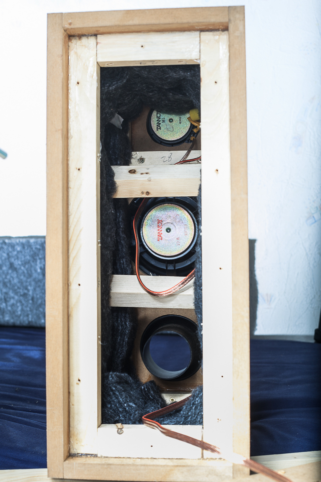

(#) Primary hozzászólása Szept 14, 2013 /
Tannoyos dobozaim, fekete lesz, illetve lesz előlapja.

Most lettem kész az előlap keretével.

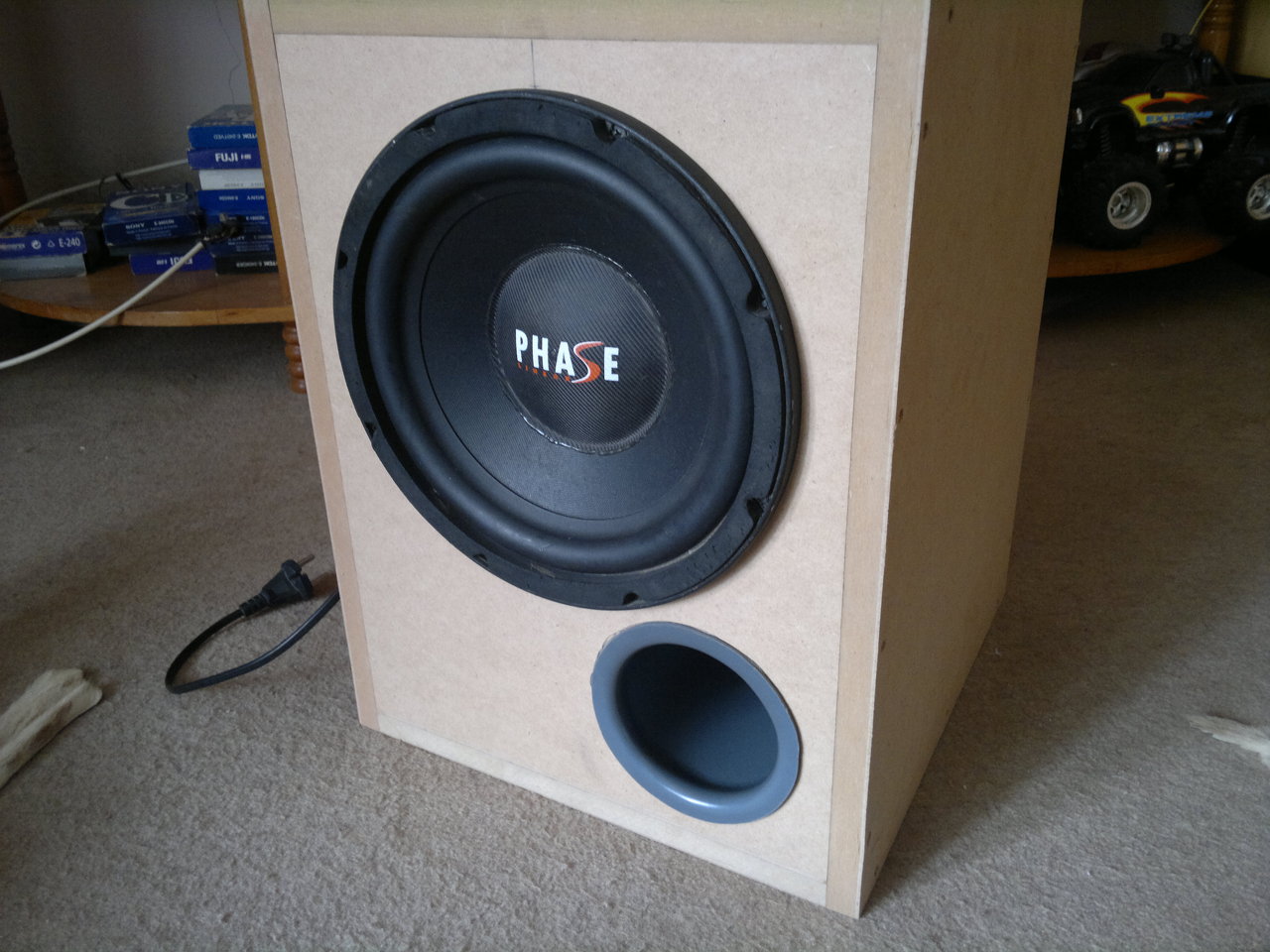

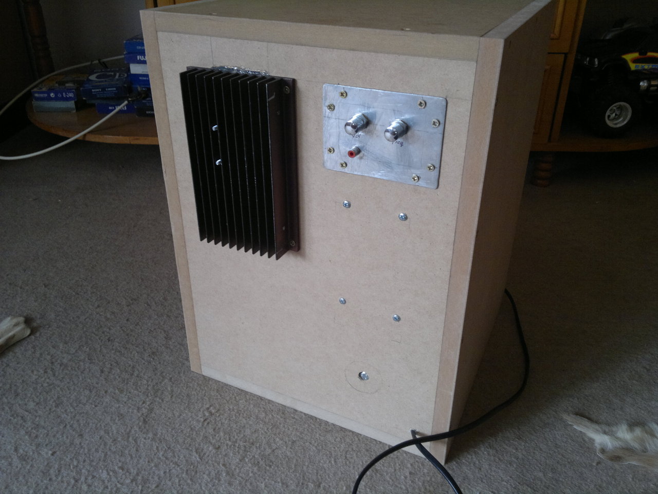

Nekem ilyen ládikóm van. Aktiv mélyláda. Egy VF2 végerősítő és egy aktív szubszűrő van benne. Ptesza segitségével állitottam össze a dobozát. Ennek is lesz egy párja majd. Hangszóró már megvan ami ugyan ilyen ami ebben van.
(#) ptesza válasza Robi85 hozzászólására (») Szept 14, 2013 /
A lazúrt azt arra találták ki, hogy kiemelje a fa erezetét. Vannak olyan részek a fa erezetében ahol nagyobb a felület szívása, és van olyan ahol alig szívódik be, és emiatt jobban kiemelődik az erezet. Szóval ez MDF lapra aligha való. Az MDF lap elég sima ,hogy jól festhető legyen , de azét kell alapozni többször is. Legjobb a nitrós szórógitt , amit szépen be lehet csiszolni szúrófényben. Azután már tetszés szerint átfesthető.

Egy barátomnak van egy SAL SQP 3050-es mélynyomója. Egy szobai mélyládát szeretne belőle épiteni. Mellékeltem az adatait a hangszórónak. Az lenne a kérdésem, hogy ehhez mekkora láda kellene? Illetve, hogy bass-reflex vagy zárt láda kellene. Előre is köszönöm a segitséget.

(#) Benji94 válasza Robi85 hozzászólására (») Szept 21, 2013 /
Helló
Nekem is van egy ilyen típusú mélysugárzóm. Mérni nem mértem, Qts, Vas és Fs értékeket nem tudok mondani. Elég feszes felfüggesztésű, valószínűleg alacsonyabb Qts értékkel rendelkezhet, mit a legtöbb mélysugárzó. Rezonanciafrekvenciája 28 Hz körül van asszem, ha jól emlékszem. Zártba nem ajánlom, elsősorban reflexbe. Viszonylag nagyobb terhelhetőségű, rettenetes nagyot nem szól, viszont sokáig egészen tűrhető a torzítása. Hangkaraktere egyértelműen tükrözi azt, hogy polipropilén membrános, elsősorban elektronikus basszusok lesugárzására való, akusztikus zenét nem nagyon szereti. Szóval az ajánlásom egy nagyobb reflexláda, kb 60-80 liter közötti, egy jó kis exponenciális reflexcsővel, és hangcsillapítás végett kúpos hangelnyelő szivaccsal. Nagyjából én ennyi infót tudok mondani róla, pontosabbat esetleg az okosoktól várhatsz
