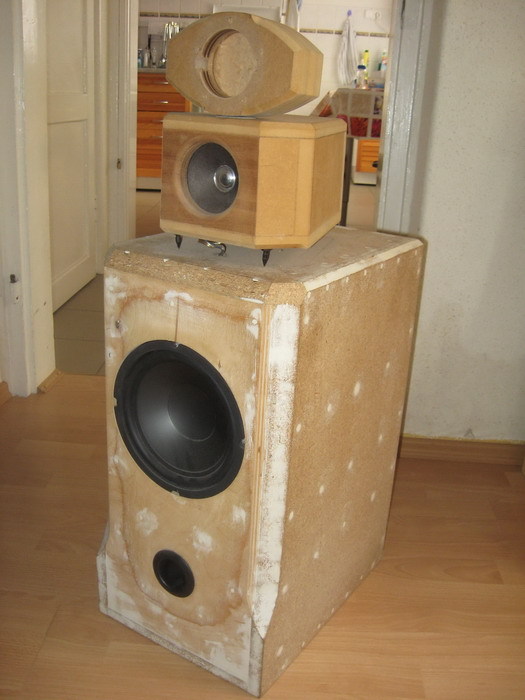

Értem. És akkor milyen mags hangszórót vegyek szerinted? Tannoy M1 vagy az MNC amit linkeltem? A kis doboz nem gond, majd annyival több anyagot rendelek. Amugy MDF-ből gondoltam a dobozokat összerakni. Már naggyából a méret is megvan. A mélyeket érdemes lenne besüllyeszteni az előlapba? 18mm-es MDF lapnak a feléig gondoltam, olyan 8-9mm.

Nem, inkább a magasakat érdemes a mélyközepek membránszintjéig süllyeszteni.
(#) ptesza válasza Buvarruha hozzászólására (») Szept 7, 2013 /
Igen. Hogy az akusztikai tengelyük egy vonalba kerüljön , így megoldódnak a fázis problémák is. Ha valakinek olyan a hallása akkor akár fülre is megkeresheti. Vannak olyan dobozok ahol a magas külön van és szabadon csúsztatható előre vagy hátra.

Megfelel a Tannoy dóm, de inkább a kompenzált mágnesköröset válaszd. A mélyeket süllyesztheted, esztétikailag talán jobb is, és bajt nem csinálsz vele, még egy kicsit javít is a helyzeten, de a magasnál lényegesebb ez a dolog, annyira, hogy a zárófedél az előlap síkjával azonos szintre kerüljön, ez kb. 4-5mm. Nem egyszerű ezt a formát belemarni az mdf-be, de még megoldható.
A középnek leválasztott térfogatot úgy próbáld kialakítani, hogy minél kevesebb belső párhuzamos felület legyen, a hangszórók pedig ne legyenek nagy távolságokra az előlapon.

Hmm... A mélyeket még megtudjuk oldani, de a magasat szerintem nem fogjuk tudni bemarni.
„A középnek leválasztott térfogatot úgy próbáld kialakítani, hogy minél kevesebb belső párhuzamos felület legyen”
ezt hogyérted??
(#) Primary válasza Robi85 hozzászólására (») Szept 8, 2013 / 1
Szerintem úgy, hogy legyen trapéz például. Vagy egy teljesen szabálytalan test párhuzamos oldallapok nélkül.
