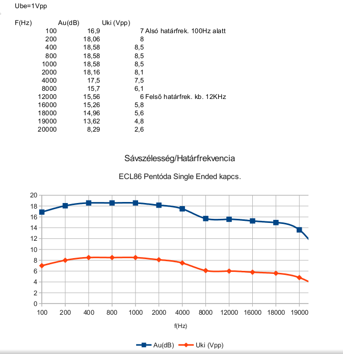

Meg szeretném osztani kezdő tapasztalataim. Egy ZK145 magnó táp, kimenő trafó és az ECL86 pentódáját felhasználva kezdtem ezzel:
Bővebben: Link majd mofesa fórumtárs segítségével át lett kicsit szabva. Rákerült egy 100ohmos ellenállás a g2 rácsra plus egy 47mikrós kondi a 270R és a 100R közé. Leporoltam a régi RFT szkópom és az alábbi eredményt kaptam. A mélyekre azt mondják érdemes nagyobb vasmagot választani a kimenő trafóhoz. A kapcsolás 270V-ról ment és 50mA áram folyt a katódon.
Azután kopróbáltam egy Lenco féle kapcsolást ami eléggé hangszedő erősítőnek tűnik. Nekem nem akart akkora jellel dogozni amit egy dinamikus pickup szolgáltat.
![]() A táptrafó nem középső megcsapolásos. A tápnál lehagytam a 8,16 és 32 mikrós kondikat (párszáz VDC hiányukban kénytelen voltam) A tápnál a 47k és 4k7 ellenállásokat 62k és 6k2-vel helyettesítettem (kéznél voltak) 5-ös lábon a fűtést és a kimenő tr. egyik kivezetését nem húztam le. A 25nanós kodni helyett 22-es stiroflex került be. A 390pikósat 330-as stiroflex helyettesíti. Ez az egész 280V helyett 300-on üzemel. g2-270V és a trióda anódja 220V. (Nem túl egészséges, 250V a max. anódfesz amit a doksi javasol.) Az eredmény a csatolt képen. Ebben az esetben szépen jönnek a mélyek. Mégsem trafó kiváltsága? A magasak vannak "bedugulva" pettyet. Kicsit többet erősít így. Könnyen túl is vezérelhető a dolog. A végcél egyébként hangszedőhöz lett volna, de csak hangkártyáról tudtam eddig megszólaltatni, bárhogy tekertem is. Van mikor begerjed, ha túltekerem a rácsnak. ![]()
Idézet: „A tápnál lehagytam a 8,16 és 32 mikrós kondikat (párszáz VDC hiányukban kénytelen voltam)” Azért is gerjed, mert kihagytad a puffer kondikat a tápban. Ha nincs, akkor is kell szerezni valahonnan ![]()

Azért mertem lehagyni, mert van egy dolog ami nem látszik ezen a rajzon. A táp után van 4db schottky-ból kirakva egy híd + 2db 200µF/400V kondi + egy nx10 nanós 630V-os stiroflex velük párhuzamosan. Az elkókkal puffel és alacsony frekis zajt (brummot) szűr. A stiroflex pedig a nagyobb frekvenciás zajokra szántam. Így igyekeztem elkerülni azt, hogy eldurranjanak a elkók és a stiro átüssön. Ugyanis a 270V névleges táp gyök kettőszerese majdnem 400VDC. Gondoltam így lehagyható az a 3db nehezen megoldható kondi. Elég tróger, de megy.
