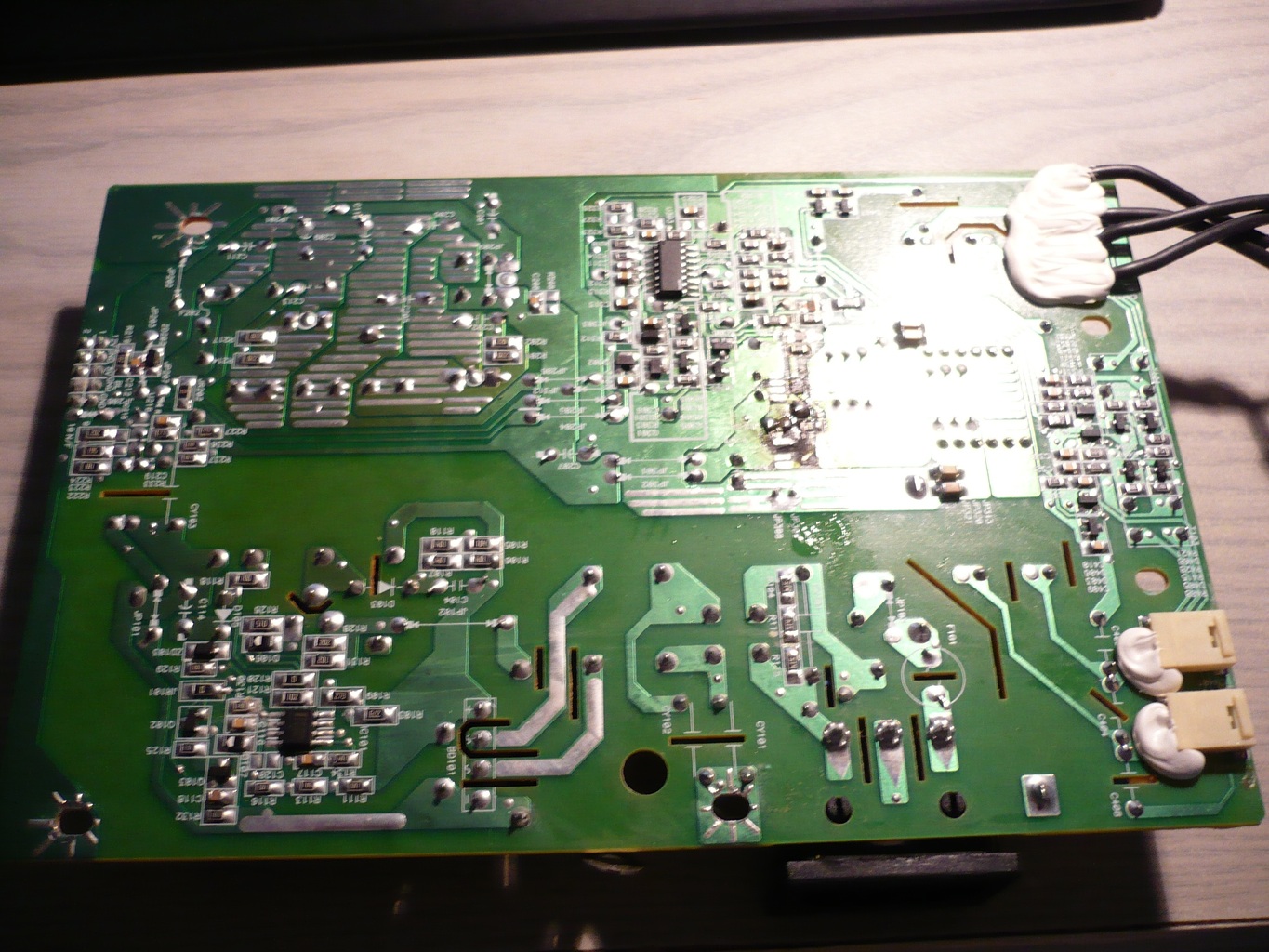

Egy monitort javítok és egy helyettesítős kérdésem volna: Bővebben: Link A csatolt rajzot találtam az inverterhez. Kérdésem, hogy az AP4511GM helyett, jó e az AO4606?
