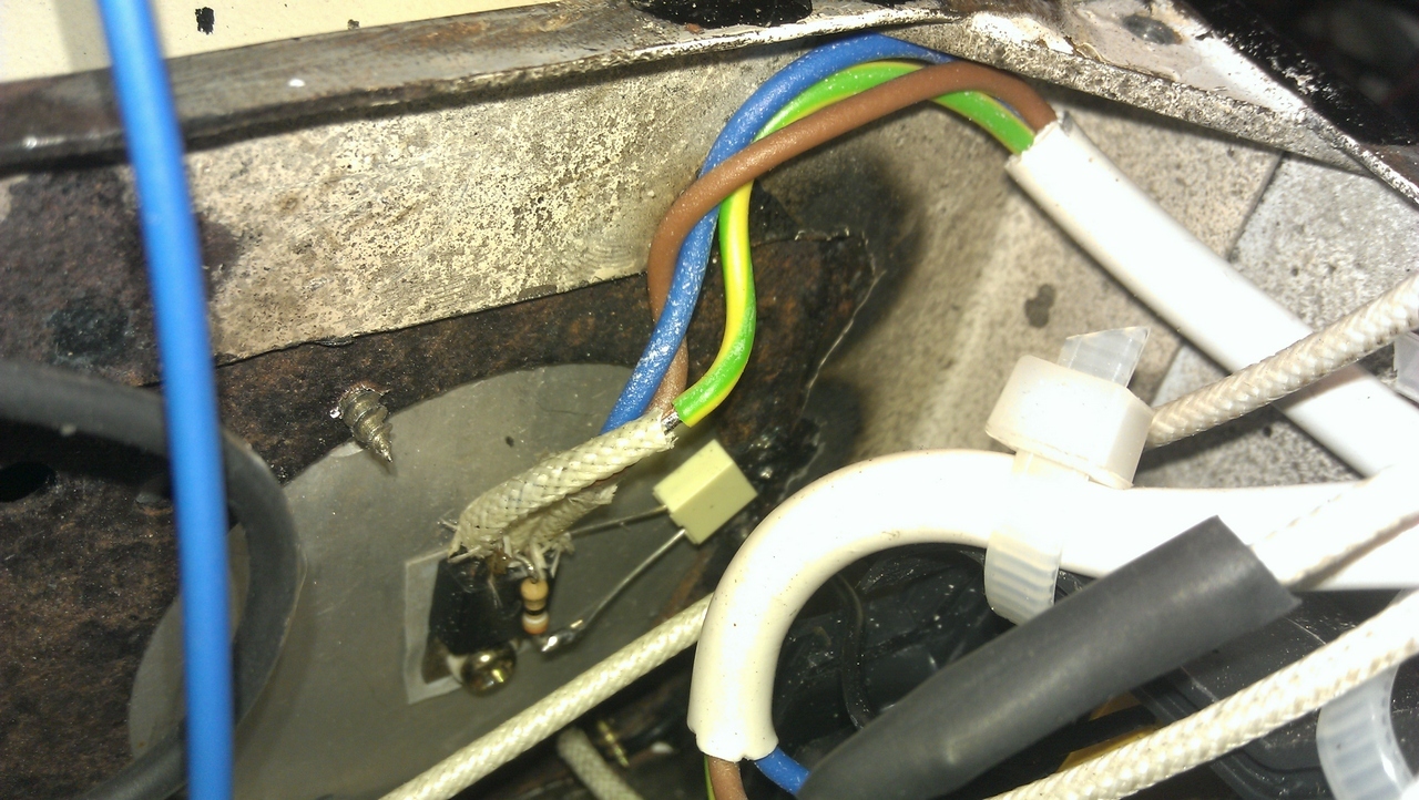

Jó megoldás!
Elárulod nekem, mind amatőrnek, hogy mi alapján és hogyan készítetted?

Engem is érdekelne a belvilág! Mire elég az a 10L/min légmennyiség? Én nekem egy bajom van a forrólevegős kínlódásommal, hogy nem tudok egy normális pumpát szerezni ócsóért.
Hogy méred a hőmérsékletét a levegőnek? Csak egy sima termoelem a közepébe, és kész? Kb hány wattos lehet a fűtés? És hogy sikerült 2,5x-es légmennyiséget kicsalni az akváriumpumpából?

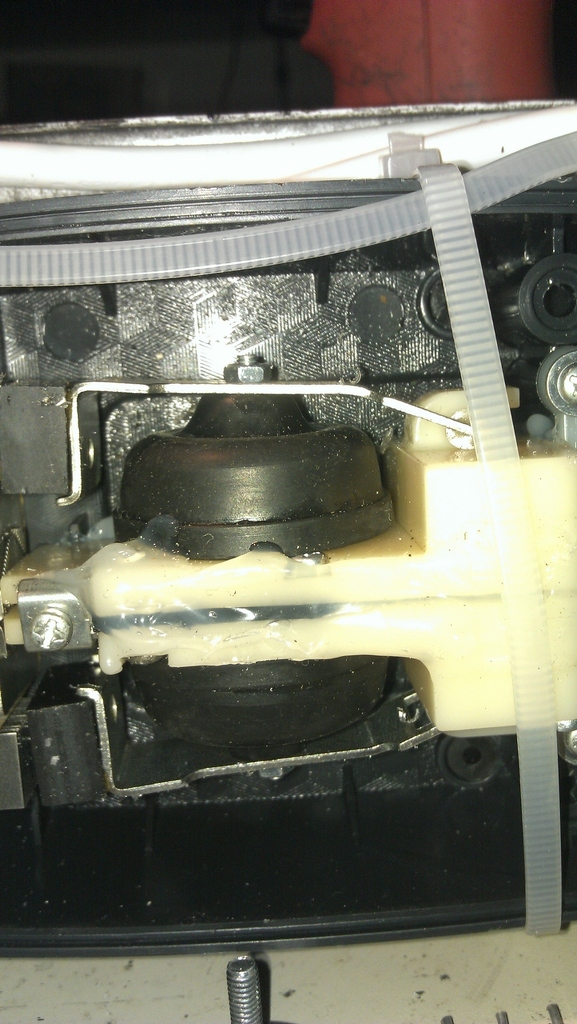

Sziasztok! Itt vannak a kért képek a szerkezet belvilágáról , szépnek nem szép ... de legalább ronda !

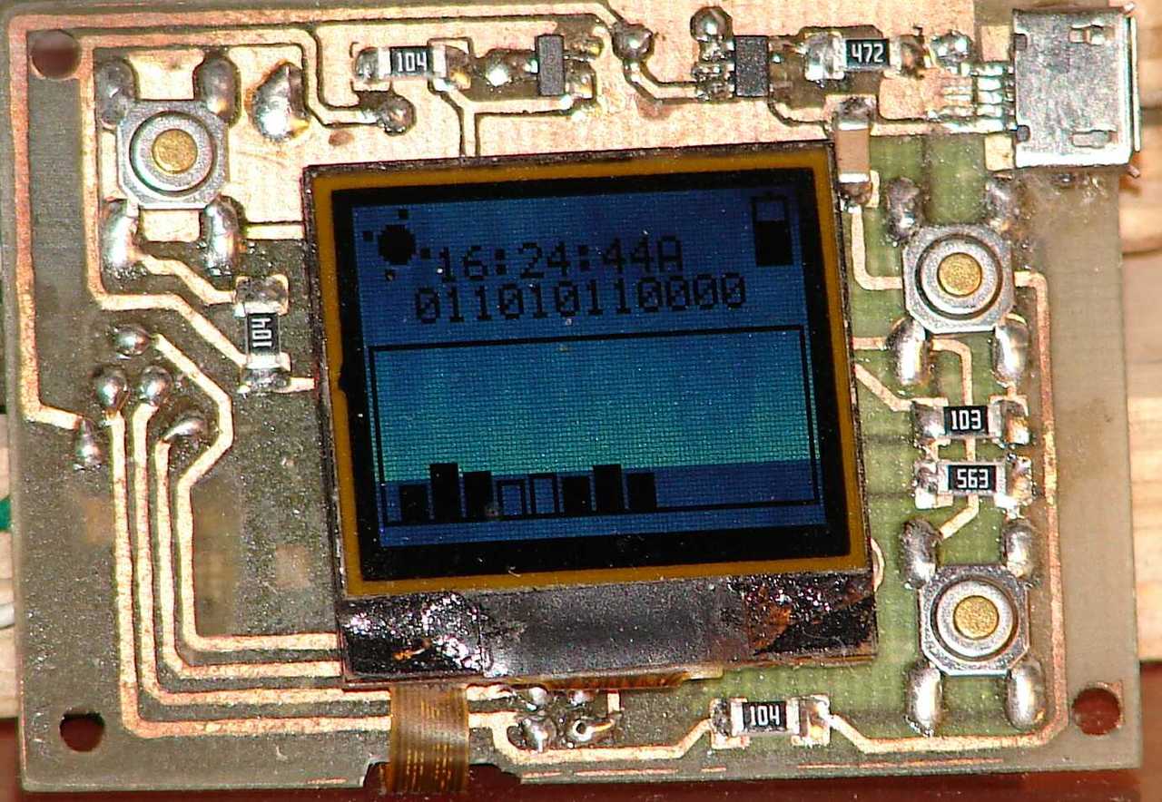

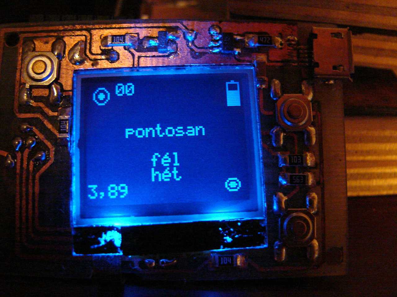

Még tavasszal készítettem egy "okos óra" prototípust, amiről néhány képet szeretnék megosztani.
Ebben a formában nem épül tovább, csak kipróbáltam pár ötletet. Alapja egy ATMEGA328, egy Quectel L50 GPS és egy Nokia 2760 LCD. Az LCD monokróm 96x68pixel felbontású. Egy 400mAh kapacitású Li Akku látja el energiával, a nyákon van akku töltő is és egy mikro USB-n keresztül lehet tölteni.
Amennyiben nem megy a GPS, akkor kb. 30-40 napot bír az akku töltés nélkül, (ha nem nyomkodjuk a gombokat, mert az LCD háttérvilágítása is fogyaszt ekkor). Abban az esetben, ha folyamatosan megy a GPS, akkor kb. 8 óra az üzemidő. Többféle óratípus közül lehet választani : analóg, digitális, bináris szöveges, római számos. A GPS-t bekapcsolva tartva sebességet, magasságot, hosszúsági és szélességi fokot tud kijelezni.

Szép kis áramkör.Gratula hozzá

Szia Esetleg a másik oldalát is megmutatod? Amugy szép. Az LCD-enk a lábkiosztását el tudnád küldeni vagy ide fel tudnád tenni?

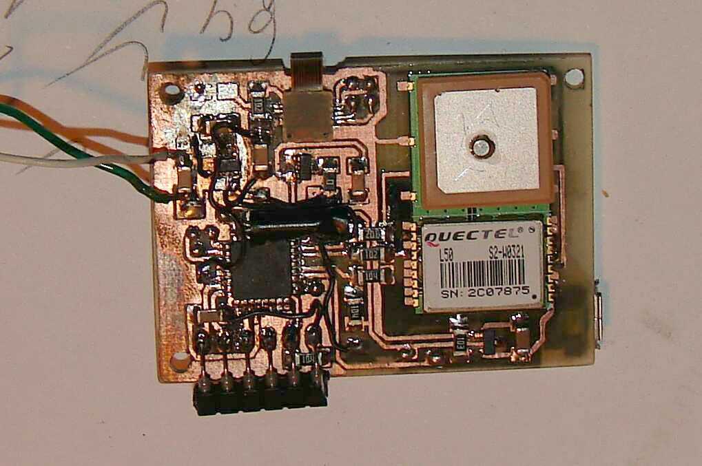

Mellékelem az alkatrészoldal fényképét, amin látszik, hogy prototípus (sok a repülő vezeték, mert menet közben lecseréltem az LCD háttér világítását meghajtó IC-t, egy teljesen más típusra).
Az LCD lábkiosztásáról is teszek fel képet, ami Pici fórumtárs honlapjáról származik. Az LCD-t is tőle vettem valamikor.

Köszönöm. Azért nem rosz még igy sem.

Gratula, nagyon tetszik!

Szia, az LCD vezérlő IC adatlapját, vagy utasításkészletét meg tudnád osztani? Köszi.

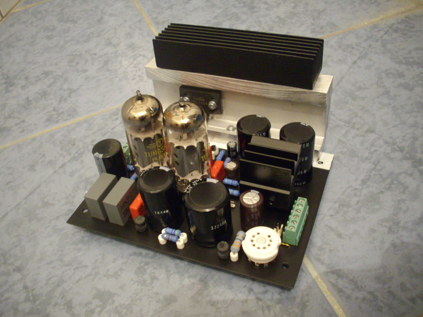

A héten én is készítettem egy kis tápegységet.
Csöves hibrid erősítőmhöz terveztem. Dupla áteresztő csöves, egymástól függetlenített rendszer a jobb-bal oldali csöves meghajtásnak. (Az áthallás jelenségének csökkentése).
A már hangilag kellően kikísérletezett és jól bevált egyutas csöves egyenirányítással az elején. A tápzaj elnyomásról a cr-crc szűrés, valamint az áteresztő csöveken ejtett jelentősebb feszültség gondoskodik.
A fűtés rész lelhető fel még a nyákon, ami egy szimpla darlington hajtású szabályozhatő átereszős elv. (+ egy kis kiközepelés)
Végezetül akkor pár kép:

Széép!
Az ellenállások lábához a kerámia 'gyöngyöt' hol szerezted be?

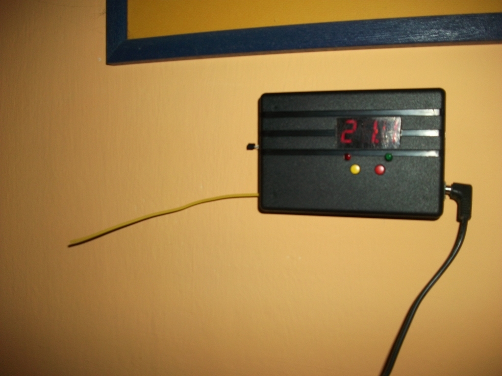

Nemrég elkészült a rádiós termosztátom, eddig úgy tűnik elég stabilan és pontosan működik.
Maga a termosztát egy netes oldalról épült, a rádiós részt magam terveztem.

Mellékelem az LCD driver IC adatlapját.
pcf8814.pdf

Szia! Jó lett! Megosztanád a terveket? Ép egy hasonló kellene nekem is a vegyes tüzelésű kazánhoz akarok beltéri szabályzást is a huzatszabályzóhoz ne csak a víz hőmérséklet szabályozza hanem egy mások csőtermosztáttal ha eléri a hőmérséklet a megfelelő szintet akkor a kazánban a víz egy második fokozaton tovább melegszik és elzár a huzatszabályzás így egy puffer lesz valójában. Az a baj a vezetékes megoldás túl bonyolult lenne.

Köszönöm. Másodjára már másképp készülne, de már mindegy.
A ledkijelzős termosztát teljes lírása nyáktervvel, hexa kóddal ITT megtalálható.
Elég ügyes kis áramkör, de annak ellenére hogy pl. tized C fokos felbontással mér, a kapcsolási hőmérsékletet csak egész fokokra lehet beállítani. Ugyanakkor a hiszterézist tizedekben. A fene érti. (de mondjuk van sejtésem az okáról)
A rádiós részről most nem tudok adni rajzot, csak lay-ban készült nyáktervem van, de ha érdekel megrajzolom. Lényegében egy ebay-ről vásárolt 433MHz-es adó-vevő pár és egy PT2262/2272L párral oldottam meg a távirányítást.
A termosztátra visszatérve : egy lényegében azonos áramkört INNEN meg lehet rendelni - és ezen a 0,1 fokos felbontású kapcsolást is be lehet állítani. Ha jól belegondolsz, itt anyagárban nem jössz ki ennyiből.
