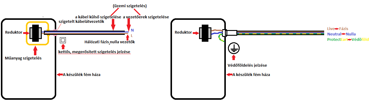

(#) szamóca válasza marone hozzászólására (») Jún 22, 2013 / 1
A kettős szigetelés lényege, hogy a készülék érinthető fémrészei akkor sem kerülhetnek elektromos kapcsolatba a szerkezettel, ha az üzemi szigetelés tönkremegy. Ha ezek után a házat összekötjük a védővezetővel, akkor a fentiekben leírt esetben épp ezzel okozunk veszélyt.
Felteheted a kérdést, hogy miért, hiszen a kettős szigetelés miatt úgy sem kerülhet feszültség hiba esetén a fémházra?
Tegyük fel van egy kettős szigetelésű CD játszód, ami összeköttetésben van egy védőföldelt erősítővel. Ha az erősítőben hiba folytán a zárlatvédelmei eszköz kioldási áramánál (kismegszakító)kisebb áram kerül a kasznira (és nincs ÁVK sem a körben) pont a CD játszódba utólag hibásan beszerkesztett, pluszba bekötött védővezető okozhat balesetet, hiszen ezen keresztül ennek a kasznija is feszültség alá kerül.

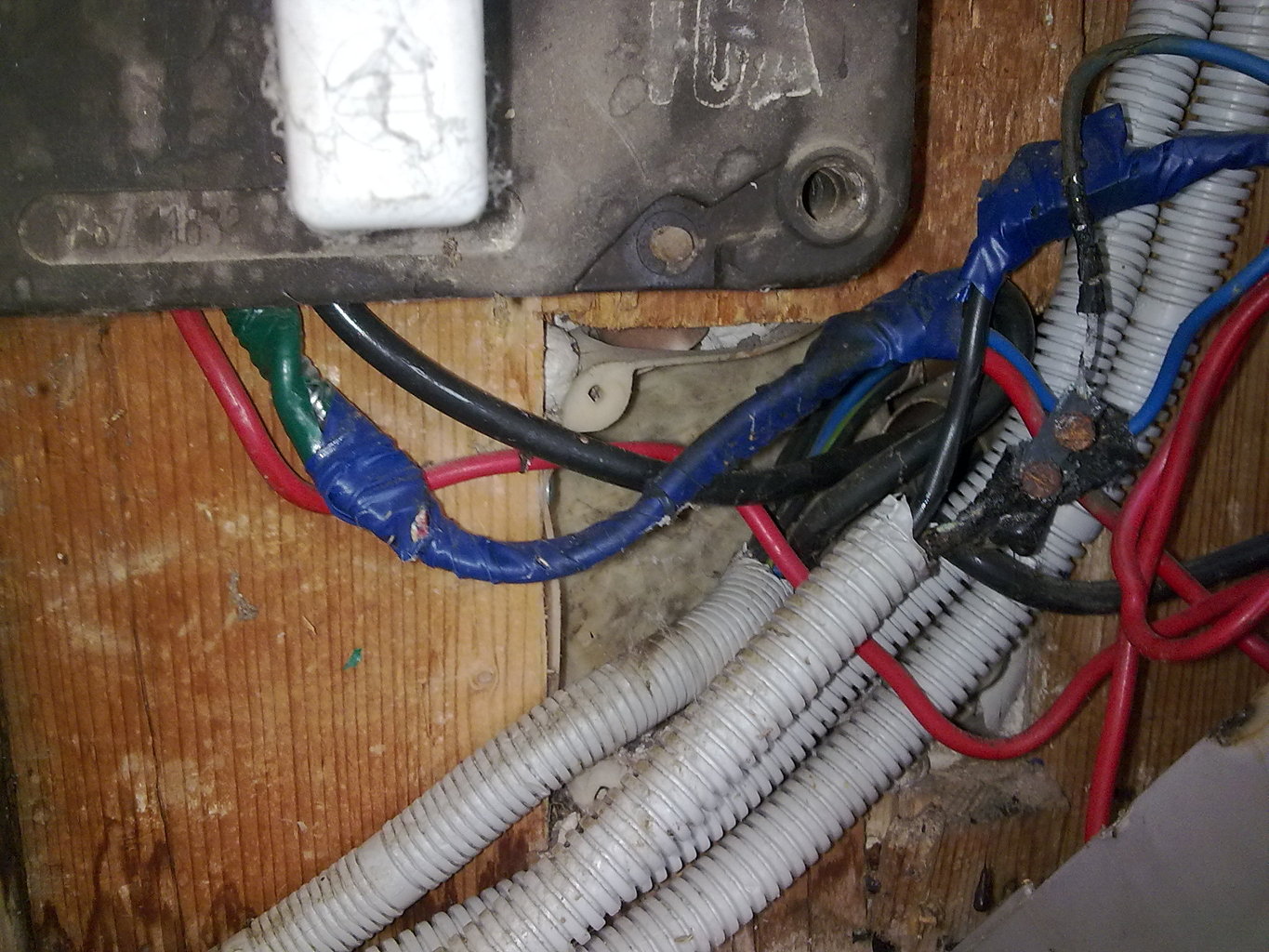

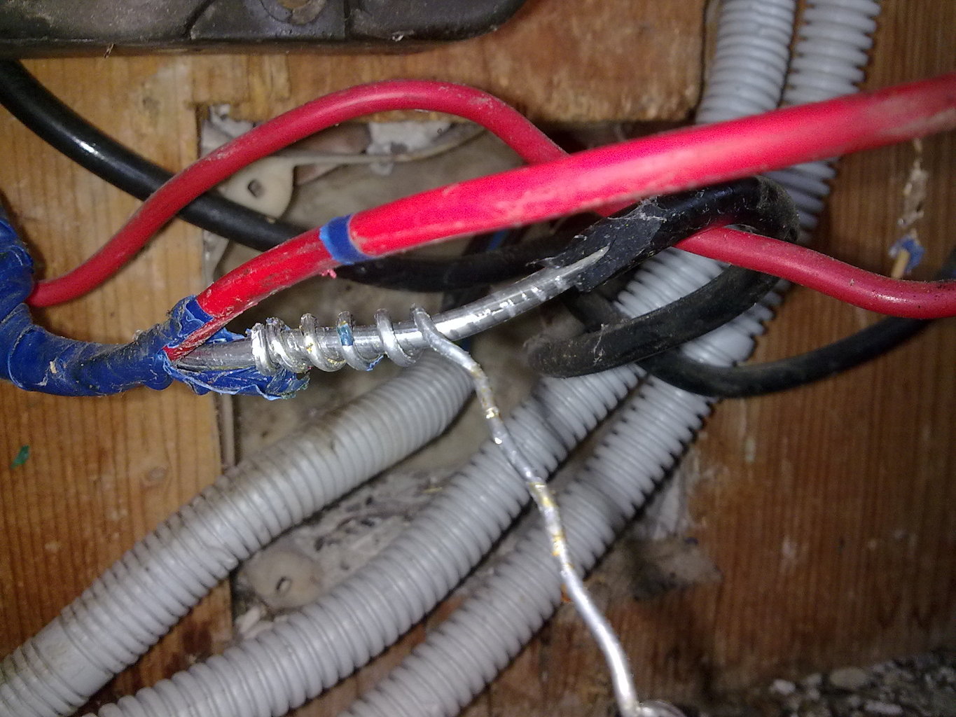

(#) zoli_varga hozzászólása Jún 24, 2013 /
Most böngésztem át néhány tavalyi képet és lustaságom miatt nem tettem fel elrettentésül az ALU-CU házasságról. (Figyelem! A képek esetleges hasonlóságot mutathatnak valós helyszínekkel és fogyasztásmérőkkel de ez csak a véletlen műve lehet!!!!). Jól látható a fekete méretlen fővezeték.

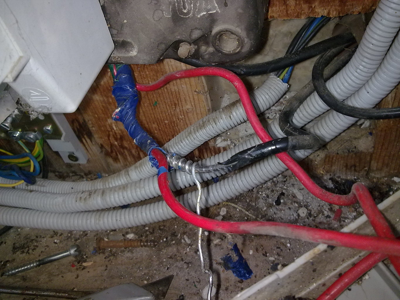

Tovább is van....

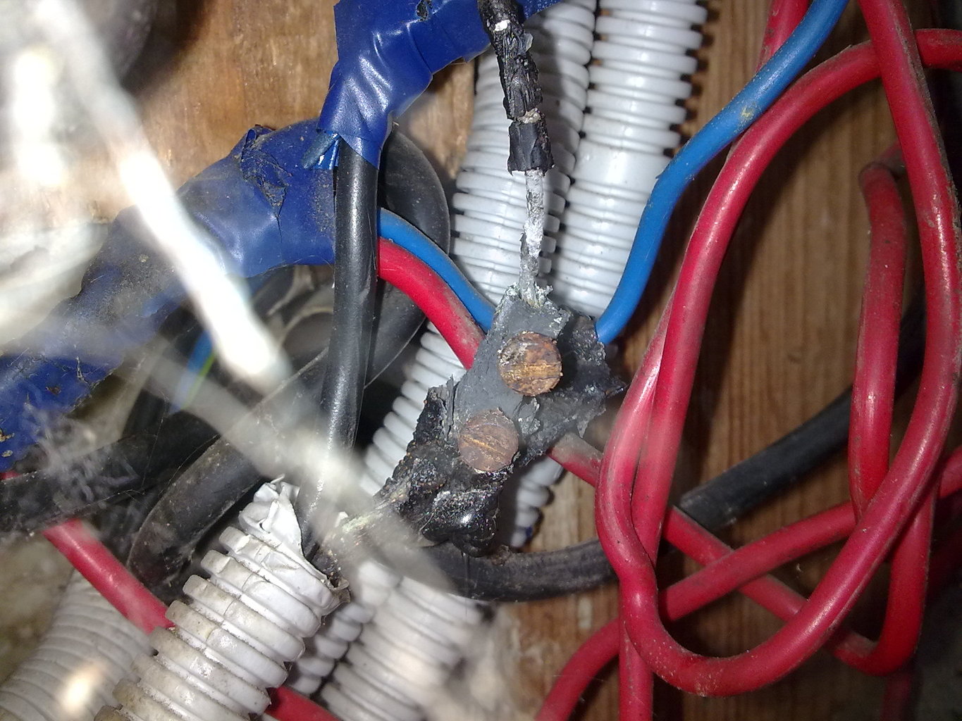

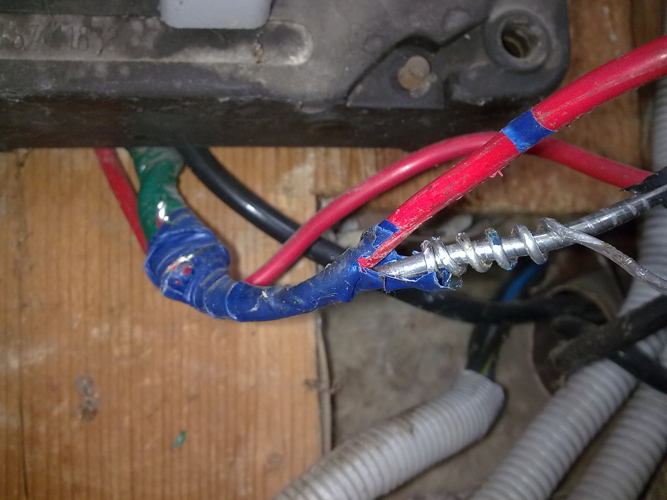

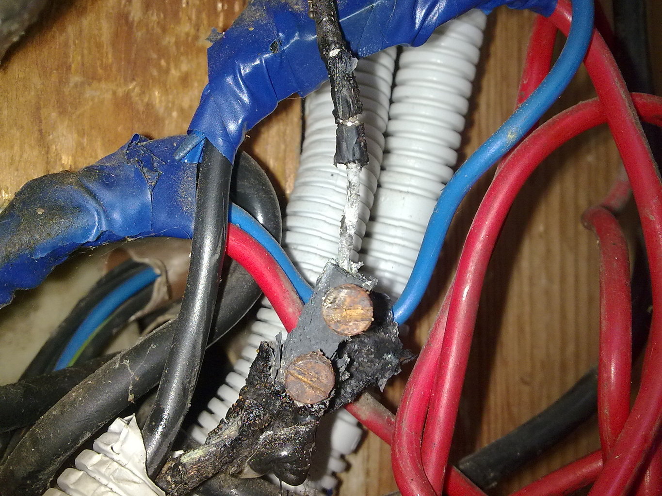

És még 2 kép élelmes villanyszerel(get)ő tevékenységéről. Én is zöldfülű vagyok de ilyet... soha!!!!
megvan a regisztrált szerelői igazolványom!!!
(#) kameleon2 válasza zoli_varga hozzászólására (») Jún 25, 2013 /
Felénk ezt ami a képeken látható : kontármunka címszó alatt emlegetik. Persze mentség mindenre akad.
