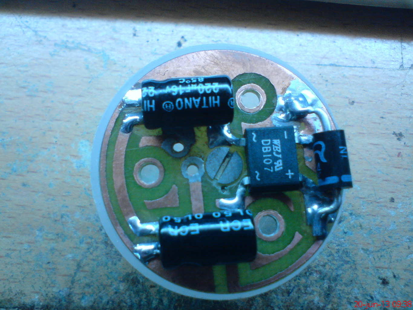

Labortáptól +5V - KP-2012 P3C - feszültségmérő leágazás - 2k ellenállás - labortáp föld. Mérd meg a fototranzisztor letakart és megvilágított állapota mellett a 2k ellenállásra jutó feszültséget.

Remélem jó helyen mérek ezért dokumentálom hogy látsszon.Csak világosnál nem megvilágítva 0,56Volt.Letakarva szigszalaggal pedig 0,02Volt.Sajnos a 2K-os ellenállás helyett 2,2K-os lett beépítve.A HEStore-ban csak 1,8K-os vagy2,2K-osvan ebben a méretben.Hanyatt fordítva az ellenállásnál pedig0,01Volt.

A méréseid szerint sötétben 547k, világosban 17,44k a fototranzisztor ellenállása. Úgy tűnik ide nem lesz jó, mivel az osztó ellenállása 500k .. 1M kellene legyen. Alacson megvilágítás esetén a forrásimpedancia túl nagy lesz - és még a rotor egy légmagos transzformátor közelében működik. Más típust kellene nézni, alacsonyabb ellenállás értékekkel.
