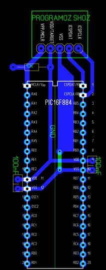

Amikor be akartam égetni a processzorba a programot, akkor ezt a hibaüzenetet kaptam:
"PKWarn0003: Unexpected device ID: Please verify that a PIC16F884 is correctly installed in the application."
- PICkit 2-vel égetnék PIC16F884-et,
MPlab verzióm: v8.84
nem tudom, hogy mi okozhatja a hibát. Mellékletben küldök egy képet a bekötésről, lehet, hogy azzal van a gond.
(#) kistee válasza kokesz185743 hozzászólására (») Júl 24, 2013 /
Próbáld meg a PICKit2 saját szoftverével felismertetni. Ha nem ismeri fel automatikusan, akkor a "Device family" menüből válaszd a "Midrange, Standard"-ot és akkor fel kell ismernie.
Ha úgy sem, akkor kézzel add meg a tipusát. Nem tudom, van-e ebben a vezérlőben DeviceID...
Gyári Pickit2-ed van, vagy klón?
