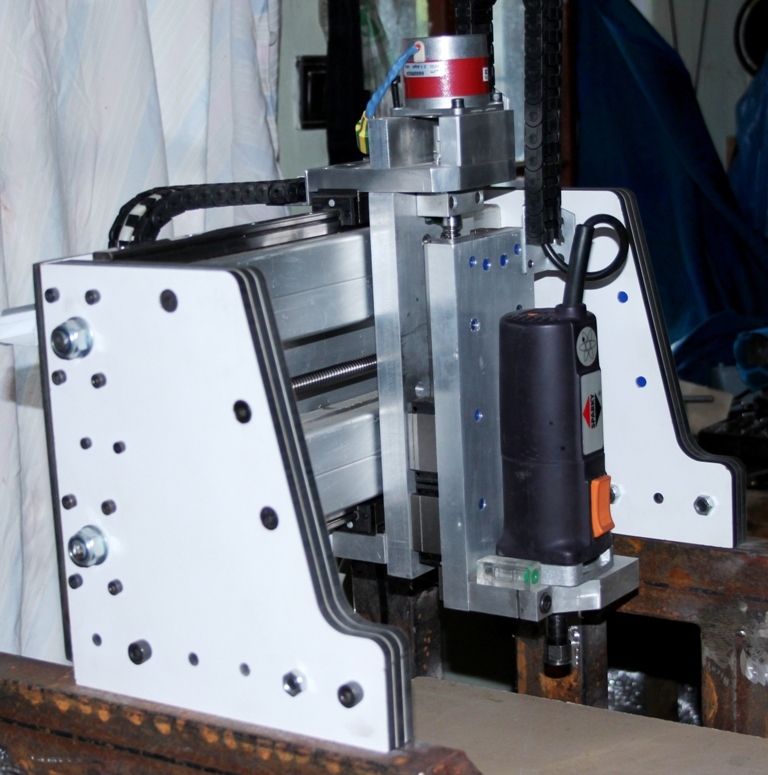

(#) Thowra hozzászólása Nov 24, 2013 / 1
Lassan alakul a gépem.
Főbb adatok:
A gép 12mm es köszörült tengely használt csapággyal, 3 db nyomtatóból bontott motor, M6 menetes szár felhasználásával épült. A csapágyakat sikerült "meggyőzni", hogy ne kotyogjanak .
Építettem saját vezérlőt hozzá de jelenleg egy kínai M-series (kék) vezérlő hajtja 1/16 os lépéssel.
A motorokból max 250 cm/perc hozható ki, a menetet le tudom fogni de a marót ésszerű terhelés mellett nem. A képek 1mm es kukorica maróval, előtte 1mm es csigafúróval készültek.
Kicsit még alakítani kell rajta, kap egy új főorsót és talán trapézmenetes szárat is.
Jelenleg ilyen eredményt produkál.
(#) Thowra válasza Thowra hozzászólására (») Nov 24, 2013 / 1
Pár kép a gépről:

(#) Medve válasza Thowra hozzászólására (») Nov 24, 2013 /
Üdv: Az én gépem is mutat némi hasonlóságot ehhez, nálam az asztal épp csak kiemelkedik a keret síkjából, mert az orsó és a vezetékek a keretben vannak.

(#) Sprintlayout válasza Thowra hozzászólására (») Nov 25, 2013 /
Szia! Irigykedve olvasom hogy "A csapágyakat sikerült "meggyőzni", hogy ne kotyogjanak ." Na ezt hogyan sikerült elérned, mert sajnos az én csapágyaim is picurkát kotyognak- még nem annyira vészes, de gondolom az idő haladtával romlani fog a helyzet. Tehát ráférne egy kis "meggyőzés"....
A géphez gratulálok, jól képviseli a "CNC építése házi alkatrészekből " témakört, bebizonyítva hogy nemcsak milliós ipari gépekkel lehet alkotni.
(#) Thowra válasza Sprintlayout hozzászólására (») Nov 25, 2013 /
A lineár csapágyak háza úgy lett átalakítva, hogy hernyócsavarokkal lehessen szorítani a csapágyon.
A csapágysín nagyon lötyögött, golyóválogatással és satuba összenyomással be lehetett állítani az optimális feszességet. Sajnos egyik se ment elsőre, volt ami túl lett szorítva és kuka lett .
