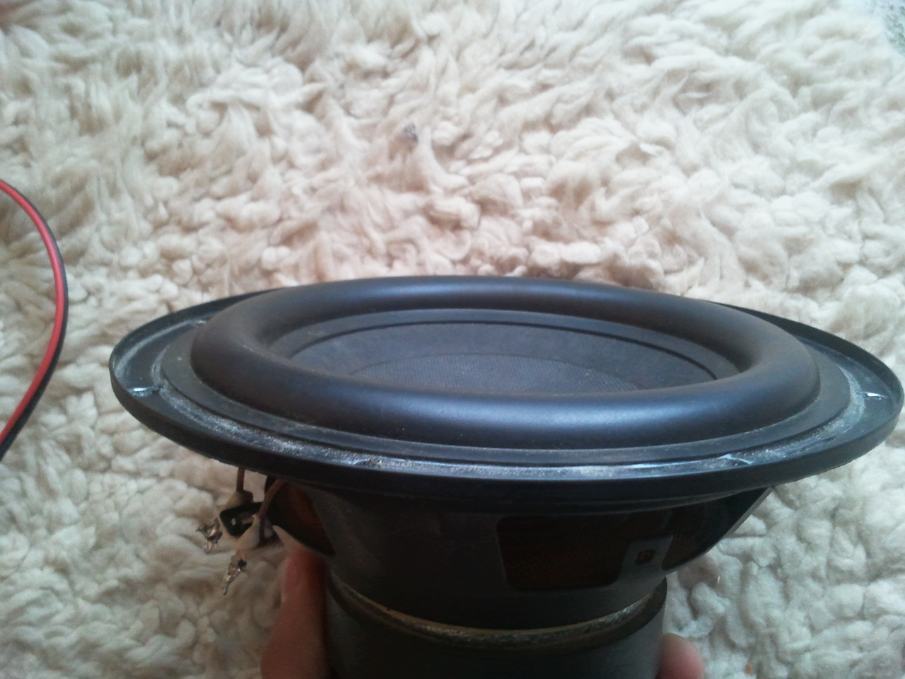

Üdv! Egyik ismerősömtől sikerült szereznem egy mély hangszórót, de sajnos semmit nem tudok róla. Ő azt mondta, hogy gyári LG mélynyomó hangszóró, de semmi adatot nem találok róla a rajta szereplőkön kívül. Esetleg valaki találkozott már ilyennel vagy hasonlóval ? Az átmérője 18cm mélysége 10cm és elég nehéz megmozdítani a membránt, elég vastag gumipereme van tehát jól lehet terhelni (nem buliba) Akitől szereztem egy 20 literes bandpass ládában használta és hát elég nagyot szólt úgy abban a konstrukcióban. Ebayen találtam hasonlót csak kisebb teljesítményűt ott 8e ft-ért árulták, sajnos nem tudok elindulni a tervezéssel, én egy aktív reflexcsöves ládát gondoltam neki Ezt szeretném utánépítenigyönyörű kivitelezés szerintem.

A hangszóró elég alacsony érzékenységű, 84dB@1W alatti, ezért arra jó, hogy kis dobozokban is jó alsó határfrekvenciát kapj. Eredetileg is erre szánták. Tehát egyszerű reflex dobozban nem lesz igazán hangos, BP-ben növelhető a hangnyomás, de a terhelhetőség és a pontosság romlik. Nagyon nem érdemes túlgondolkodni.

Valóban elég alacsony az a 84 dB...Ezt honnan tudtad egyébként? Esetleg más adatot tudsz róla? Sajnos valóban jobb neki egy kisebb doboz, csináltam neki egy 40 literes reflexcsöves ládát, és meglepően rosszul szól benne szóval kitalálok valami kis okosságot hogy jobb legyen, köszi a választ
