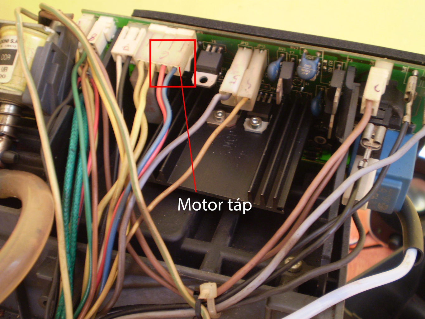

Van egy Saeco Aroma Automat kávéfőzőnk, mostanában elkezdett berregni miután ledarálta a kávét, és forgatná át az egységet, de pár mp berregés után elkezdte csinálni a dolgát. Na most már teljesen elromlott, szétszedtem, hangok alapján mintha elforgott volna a motor a fogaskeréken, de nem.
Kiszedtem és csak annyit csinál hogy remeg a motor, de nem tud elindul és a kelleténél erősebben melegedik.Képeket mellékeltem, nem tudom hogyan vezérelheti a kávéfőző a motort, bátorkodom itt megkérdezni, hogy mégis mi okozhat ilyen hibát. Ha valakinek lenne valami ötlete, kérem írja meg
(#) Gerisz hozzászólása Jún 28, 2013 /
Rá kellene mérni, hogy mennyi feszültséget kap a motor. Kb. 32V körül kell lennie, +- egy két V nem számít.
Utána már tudni lehet, hogy a motorral van-e baj, vagy nem kap elég áramot.
(#) whit33r hozzászólása Jún 28, 2013 /
36V ot mértem
(#) Szpisti válasza whit33r hozzászólására (») Jún 28, 2013 /
Elég bika az a motor, és tényleg előfordulhat hogy nincs megfelelő árammennyiség hogy meghajtsa.
De ha már így leszedted a burkolatát, javaslom vedd ki a fogaskerekeket és nézd meg nincs-e letörve, elkopva valahol a fogazata. Előtte persze pontosan nézd meg hová pozicionálnak a nyilak, mert ha nem jó helyre teszed vissza, kiesik a szinkronból.
Így szétszedéskor érdemes ezeket alaposan letörölgetni és szilikonzsírral átkenni . Én először megrémültem mi a gond, olyan halk lett összerakás után
Meg kellene próbálni a központi egység (amibe a kávéport tölti, és átfordítja a gőzcsonkhoz) kivett állapotában is egy főzést indítani (érzékelőjét persze imitálni kell mintha bent lenne) - nehogy az szoruljon és attól nem indul a forgatás.
(#) whit33r válasza Szpisti hozzászólására (») Jún 28, 2013 /
Fogaskeréknek semmi baja, minden tökéletes állapotban van, csak épp a motor nem mozdul, ill. csak rezeg elég erőteljesen és melegedik.
