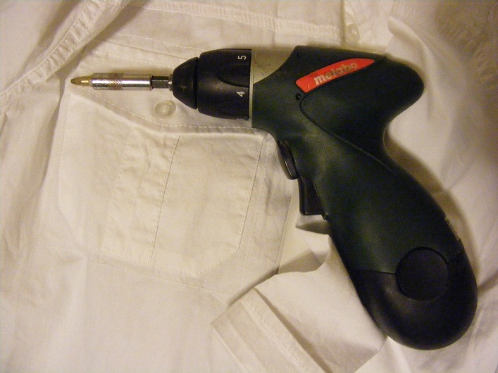

(#) szamóca válasza (Felhasználó 46585) hozzászólására (») Jún 28, 2013 /
Hálálálálálálá! Ahogy Anti bácsi mondta.
A hozzászólás módosítva: Jún 28, 2013
(#) zolika60 válasza szamóca hozzászólására (») Jún 28, 2013 /
Jó kis darab, majd irigykedem rád.
(#) szamóca válasza zolika60 hozzászólására (») Jún 28, 2013 /
Rendben! A képen látható géppel szerzett jó tapasztalatok miatt választottam.
Ez bizony egy jó márka. Akár kicsi, akár nagy hozza amit vársz tőle. Ráadásul sokáig megbízhatóan. Sajnos kicsit drága, de ha van rá igencsak megéri.
(#) (Felhasználó 46585) válasza szamóca hozzászólására (») Jún 28, 2013 /
És? Működik? Meg minden? Gratulálok... legyen örökéletű!
Már kevertem festéket ma vele, hogy az aksiját merítsem, mert két LED világított még rajta. Ez bele van építve az akkuba töltöttségi szintjelzés címen. Aztán elolvastam a NET-en, hogy nincs szükség formatálásra, mint a nikkeles aksiknál.
Hát lefogni marokkal így sem bírtam, úgyhogy elég erős a kis masina.
6...8 éve láttam egy ilyesmi gépet, akkor egy 13-as dugókulcs volt beletéve. A 40 mm körüli, hatlapfejű csavart úgy beletekerte a fába, hogy a csavar feje majdnem teljesen eltűnt a fában. Csak azért majdnem, mert leugrott a dugókulcs a csavarfejről... szóval, ezek elég bikák...
