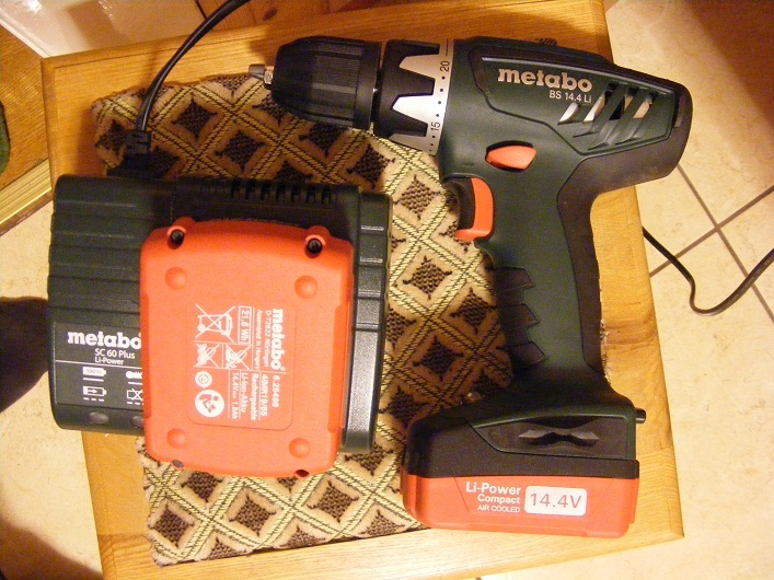

Ez bizony egy jó márka. Akár kicsi, akár nagy hozza amit vársz tőle. Ráadásul sokáig megbízhatóan. Sajnos kicsit drága, de ha van rá igencsak megéri.
És? Működik? Meg minden? Gratulálok... legyen örökéletű!
Már kevertem festéket ma vele, hogy az aksiját merítsem, mert két LED világított még rajta. Ez bele van építve az akkuba töltöttségi szintjelzés címen. Aztán elolvastam a NET-en, hogy nincs szükség formatálásra, mint a nikkeles aksiknál. Hát lefogni marokkal így sem bírtam, úgyhogy elég erős a kis masina.

Mégis 14,4V-os lett?
Szép darab, gratulálok hozzá. Használd sokáig egészséggel.
