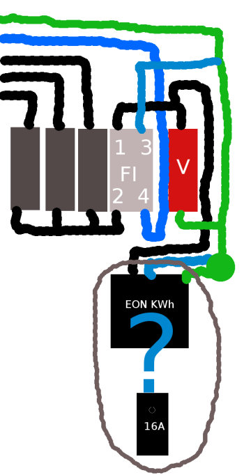

Adva van egy családi ház, ahol fel szeretném újítani + bővíteni a kapcsolószekrényt.
Kint a ház falában van minden (bent a házban nincs kapcsolótábla):
EON B 16A biztosíték -> fogyasztásmérő. Innen feljön: fázis, nulla, föld. Azt nem tudom, hogy a nulla és a föld össze van-e kötve, mert az EON-os táblán plomba van. A kapcsolószekrény alatti lábazaton átszik a földelőszonda megléte.
Van tehát az EON táblából feljövő fázis, nulla, föld vezetékem és 3 automata kismegszakító. Ezeket cserélném újra + 25A-es Fi-relé is bekerülne + a fázisvezető-föld közé egy túlfeszültség levezető.
Mellékeletem a nem túl szép rajzomat, gimpben próbáltam felvázolni az ötletem.
A feljövő nullát-földet közösítem, hiszen nem tudom mi van az EON tábla mögött, tudtommal a Fi-relé pedig megkívánja maga előtt a nulla-föld összekötését.
Az így létrehozott közöt pontot bekötöm a Fi-relé 3-as (N) sorkapcsába, a kijövő 4-es (N) sorkapocs pedig megy a lakás felé (valójában fázisonként 1, azaz 3 null vezetéken).
A fázisvezető bemegy a Fi relé 1-es (F) sorkapcsába, ahol a 2-esen fésűs sínnel tovább vezetem az egyes biztosítékok sorkapcsába (10, 10, 16A).
A Fi-relé előtt, a fázisvezető és a föld-nulla közös pöntja közé beteszek egy B+C túlfeszültség levezetőt.
Ez a levezető 2 pólusú, fent L/N, lent PE jelöléssel.
Ami a rajzra már nem került rá:
A ház felé 3 föld és 3 nulla megy. Ezek jelenleg szigetelő szalaggal vannak közösítve, amit fővezeték sorkapocsra cserélek.
A B+C mellett a lakás kritikus fogyasztóin D szintű védelem is van.
Minden ötletet, javaslatot, kritikát szívesen veszek. Műszaki ember vagyok, tehát nyugodtan jöhet a szakmai magyarázat is, ha valami nem oké. Hiába a villamosmérnöki végzettség, sajnos erősárammal nem sokat foglalkoztunk anno, az másik szakon volt, én pedig gyenge áramra mentem. Ettől függetlenül érdekel a téma és meg szeretném oldani (jól).
Előre is köszönöm a hozzászólásokat!
(#) kameleon2 válasza Proci_85 hozzászólására (») Jún 28, 2013 /
Szia! Erre való a műszer. Minden földelőszondának kell lennie - egy 100x100-as doboznak, ami bontható mérőpont. Máris láthatod, hogy mi mivel van összekötve. Ha már egyszer az N és a PE össze van kötve - máshol TILOS! összekötni. Ezt onnan is láthatod, hogy kell legyen 1, 2, vagy 3 fázisvezetőd ami fekete, egy nullád ami kék és egy védővezetőd ami zöldsárga. Ha le is van plombálva a mérőóra, első fogyasztódnak lennie kell, ahol ezek a pontok megtalálhatóak kell legyenek.
Ha nincs meg minden akkor ki kell alakítani - persze ezen csodálkoznék. A FI relé általában ugyanúgy megfelel első fogyasztónak, Onnan kialakíthatod azt amit szeretnél. Én elsőként biztosan bevinném a kismegszakítókat a házon belülre.

(#) Proci_85 válasza kameleon2 hozzászólására (») Jún 28, 2013 /
Köszi a hozzászólást, holnap megnézem, mert valóban hozzáférek a vastag nullához és földhöz.
A föld-nulla ismételt összekötésének tíltását többen is mondták már, de szerintem csak megszokásból. Itt nem arról van szó, hogy az óránál össze van kötve én meg a házban akarom összekötni, hanem az EON tábla felett 15 centivel összekötném. Ha a táblában is össze van kötve, túl sok vizet nem zavarhat, ha ismét összekötöm. Ha viszont nincs összekötve ott, akkor legalább általam igen. A hangsúly azon van, hogy minden egy szekrényben van, az esetleges ismételt összekötés 15 centivel arrébb lenne, mint a feltételezett.
Azt hiszem nem érted a lényeget. Nincs olyan, hogy
„túl sok vizet nem zavarhat”
, mert igen. Nem véletlenül írtam nagy betűkkel a tilos szót előzőleg. Vannak a villamosságnál és a vezetőképességnél fontosabb definíciók és fogalmak. Ilyen az emberi élet védelme. Kicsit néha értetlennek érzek embereket diploma ide, vagy oda. Nincs olyan, hogy "de mégis" vagy "de mi van ha" . Ez kicsit már kezd emlékeztetni a régi kabarétréfára: "Lehet e nemi életet élni a kecskével?" Mire olyan gyors a a válasz, hogy szinte a kérdés sem fejeződik be: " nemlehet". Ez pontosan ilyen dolog. Ha valami előírásszerűen van megcsinálva, akkor nincs baj. Ne felejtsd el soha, hogy nem biztos az egy villanyszerelésnél, hogy te leszel a következő aki hozzányúl. Aki megteszi, annak viszont abban a biztos tudatban kell ezt tennie, hogy előtte is olyan tette ezt - aki pontosan tisztában volt a szabályokkal és nem csinált trükköket. Ha több helyen kötöd össze a földet és a nullát, mint ami szükséges és elégséges - az pontosan ilyen trükk. Ha kiméred és össze van kötve : fogadd el a mért értéket. Ha kételyeid vannak, akkor meg kell bontatni a plombát - de ezt te nem teheted meg. A villámvédelmet pedig csak főkapcsoló után teheted be, hiszen ha javítani, cserélni kell, azt szintén csak áramtalanított elosztóban teheted meg.
(#) kadarist válasza szamóca hozzászólására (») Jún 28, 2013 /
A "link" PE-oldalára is kell egy földelés!

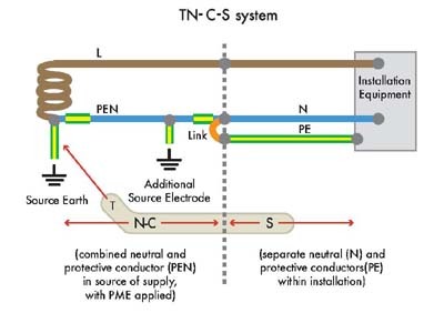

(#) kameleon2 válasza szamóca hozzászólására (») Jún 28, 2013 /
Érdekes egyébként.. , hogy ez a rajz is hibás. Ugyanis a szaggatott vonal után a PEN szétválasztásánál a PE vezetőnek kell folytonosnak lennie és nem a nullának. A Nullának megszakíthatónak kell lennie, a PE-nek folytonosnak. Ha ugyanis gond adódik a PE-nek működnie kell akkor is, ha a nulla megszakad. A rajz nem ezt az elvet tükrözi.
(#) szamóca válasza kameleon2 hozzászólására (») Jún 28, 2013 /
Valóban igazad van. Érdekes hogy a rajzok többsége ezen szempont szerint hibás.
Én is érdekesnek tartom, főként, hogy éppen ez ügyben leveleztem sokat műszaki ellenőrökkel és szabványt író kollégákkal. Mindnek egyöntetű volt a véleménye, ezt tolmácsoltam most én is.
Ahogy gugliztam, nem is akadtam szemléletesen , jól kialakított rajzra, ezért az előzőt átalakítottam.

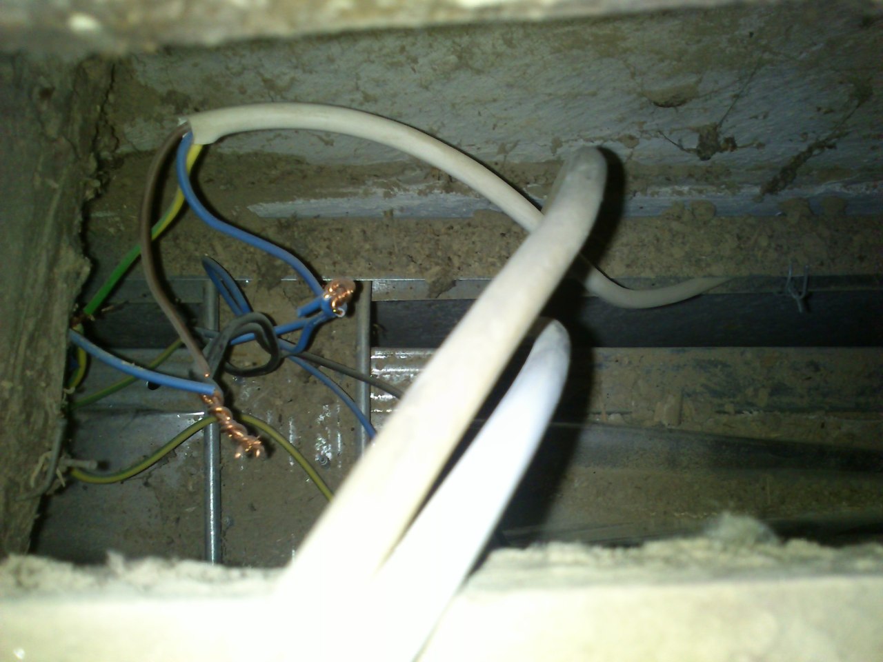

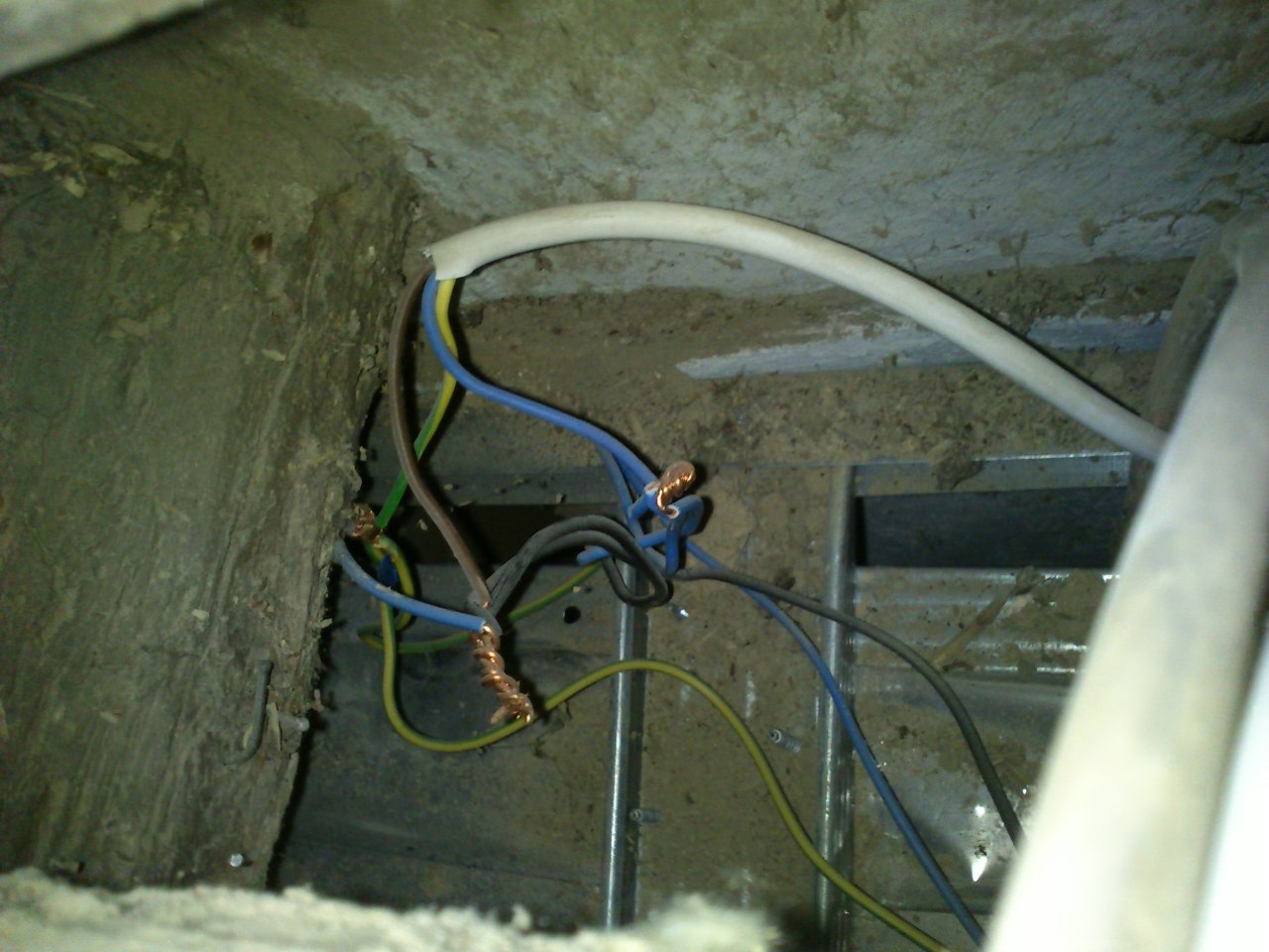

(#) frecsko válasza zoli_varga hozzászólására (») Jún 29, 2013 /
Szakképzett szerelő csinálta. Majdnem belenyúltam.
Ja, és újságpapír volt körülötte.
Nagy az isten állatkertje...
(#) _vl_ válasza frecsko hozzászólására (») Jún 29, 2013 /
Különösen tetszik a barna és a kék vezeték összesodorva...
(#) frecsko válasza _vl_ hozzászólására (») Jún 29, 2013 /
Lakásfelújítás után voltam ott. A tulaj, mikor mutattam neki a képet, majd felrobbant a méregtől. Olyan vörös fejét életemben nem láttam.

(#) zoli_varga válasza frecsko hozzászólására (») Jún 29, 2013 /
És egy szig.szalag 100 Ft
(#) zoli_varga hozzászólása Jún 29, 2013 /
Egyébként mindenki hibázhat. Én is, Te is, minenki. "Csak az nem hibázik aki nem dolgozik" Számos szakágban elkövetett hibáért maximum anyagi kár keletkezik de a villamos áram ... na ott már emberélet is múlik rajta.
Itt szeretnék mementót állítani egyik volt karbantartó kollégámnak aki áramütés miatt hunyt el. Nyugodj békében Béla!
Szóval megcsinálni hogy ne okozzon életveszélyt! Ez mindig ilyen kis dolgokon múlik pl 3 wago . Az aki látja és elmegy mellette az ugyanoda sorolható mint aki elkövet ilyen hibákat.
