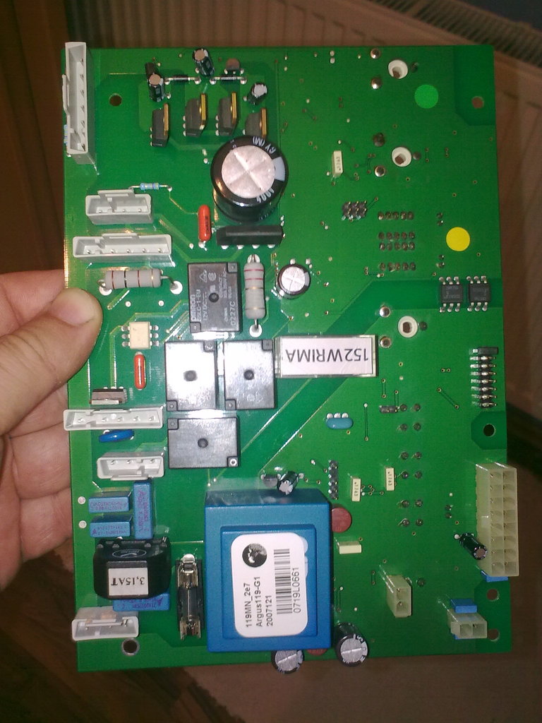

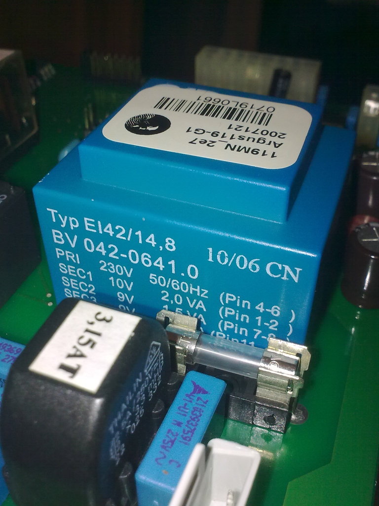

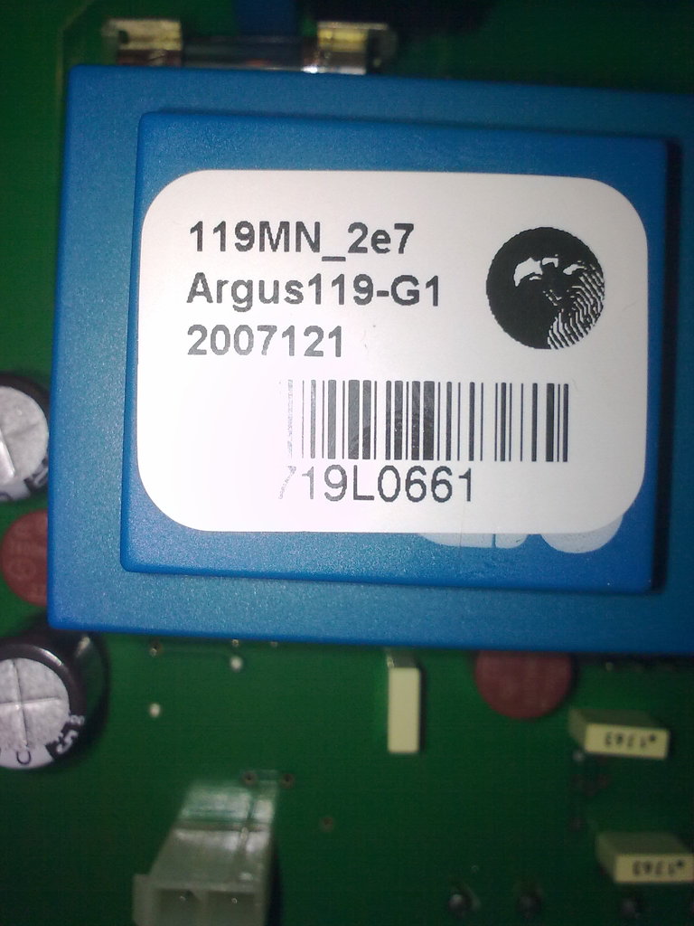

(#) inka67 hozzászólása Júl 8, 2013 /
Lehet, hogy már téma volt, de elkelne egy kis segítség a hozzáértőktől. Kihalt az Inka24KRK kazánom vezérlőpanelja. Ahogyan méregettem, úgy látom, hogy a trafó primer oldala nem jó.
Mellékeltem fotókat, szerintetek nagy gáz, ha a trafót kiszedem és más típusú trafókat kötök be a helyére, akár többet is? Természetesen 3 különböző sec ágra, ügyelve a 10V, 9V, 9V és a teljesítményigényekre is.
Az a galvanikus leválasztás az biztos, hogy a trafón belül van megoldva? Hogy lehetne megoldani a trafó cseréjét helyettesítését, hogy a biztonság ne sérüljön?
(ugyanis ha 50k-ba kerül a panelcsere, akkor inkább kidobom az egész kazánt a *rancba:crazy
(#) szerviz válasza inka67 hozzászólására (») Júl 8, 2013 /
A télen csináltunk egy ilyent, két trafóval tudta kiváltani a műszerész kollega a bedöglött "soklábút".
Mivel csak nagy, mackós trafói voltak otthon, ezért nem fért bele a saját vezérlődobozába. Jó hosszú vezetékek kerültek a trafókra, ki lettek vezetve külön dobozba a kazán tetejére.
Tudom-tudom, nem szép és nem szabályos, de lett fűtés...
Gyári alkatrész beszerzése meg elég macerás.....

(#) inka67 válasza szerviz hozzászólására (») Júl 12, 2013 /
Tegnap estére nekem is sikerült elindítani, volt meleg vizünk. Én is két trafóval tudtam megoldani, de 10V-osat nem kaptam, így az a kör is 9V-al van kiváltva. Olyan trafókat kerestem, ami teljesítményben megfelel, és még bele tudom zsúfolni az el. dobozába. Hibát nem ír, és szépen funkcionál.
