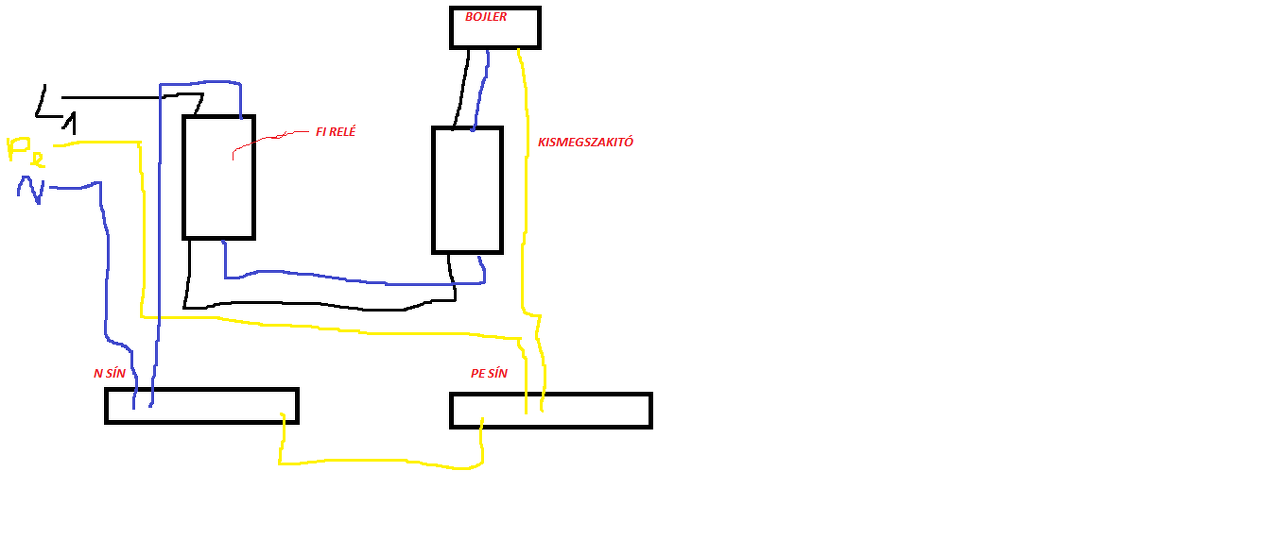

(#) fúró hozzászólása Szept 2, 2013 /
Sziasztok azt szeretnem megkérdezni hogy rajzoltam egy rajzot a fi relé bekötéséről hogy jó e így , mert csak a fi relé előtt közösítenem a nulla és a védővezető sínjét, 10mm2 vezetékkel . Mert ha jól tudom előtte meg össze lehet kötni , utána már nem .

(#) proba válasza fúró hozzászólására (») Szept 3, 2013 /
Erről így nem lehet véleményt mondani, ha Ötfelezős szólna hozzá, kapásból azt mondaná a nulla és a védővezető összekötése szabálytalan. Ha a P2 a földelő szonda, a vezeték pedig a szolgáltatótól bejövő PEN akkor köss mindent egy sínre erről mehet a FI relére és a védőföldre is, ha meg nem, akkor nem szabad összekötni a két sínt.
