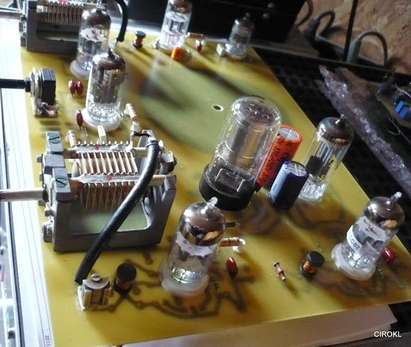

KI mit épitett és igen a csövek egy pár embert megfertőztek , ebből nincs visszaút ...
Na de egy kis csöves melléklet igaz még csak olyan félig meddig kész állapot , amennyiben elkészül beszámolok róla .

Ez melyik erősítő lesz?
A tápegységből nem sajnáltad a kondikat. ![]() De a csövekhez nem lesz közel az a 2db ELKO? Téged ismerlek, hogy csőbetegséged van, de sebaj, az csak jó. A hozzászólás módosítva: Dec 31, 2013

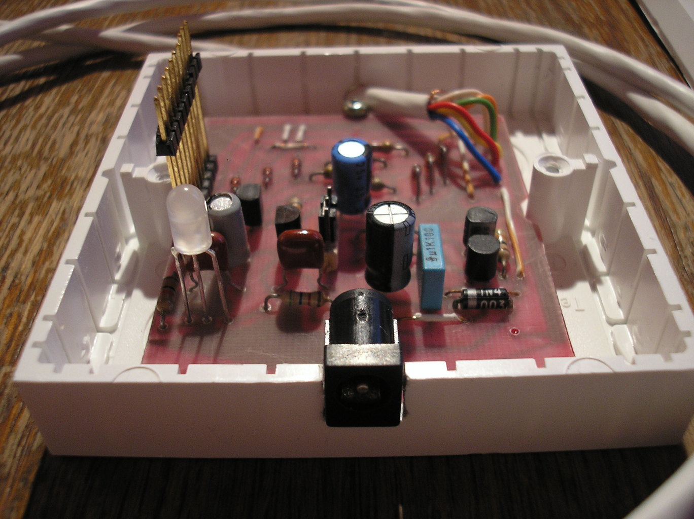

Mivel mostanában egyre sűrübben fordulnak meg nálam soros memória hibás készülékek, főleg TV ezért úgy döntöttem hogy építek én is egy egyszerű programózó készüléket. A választás az SIprgrammer (Ponyprog) esett, lévén hogy nincs a gépemben párhutamos csak soros port. Eddig 24C sorozatú epromokkal teszteltem,és hát teszi a dolgát. Egy nagyobb tartalomu eeprom írasa csak másodpercekbe kerűl, ugyan ezen memória kiolvasáa már csak az irás töredéke. Ezenkívűl a programja még rengeteg lehetőséget és beállítást tud. Később talán megépítem még hozza a PIC és 93C sorozatokhoz való kártyát is. Ha valaki soros porti programozót és egy egyszerű de stabil áramkört akar, ajánlom a Ponyprogot nem fog csalódni. Néhány kép az elkészült műről. Boldog Újévet mindenkinek! A hozzászólás módosítva: Dec 31, 2013

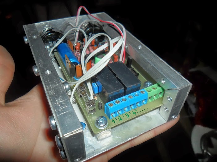

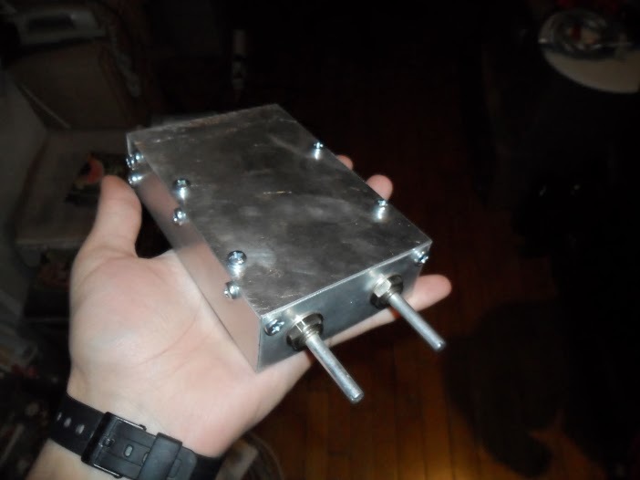

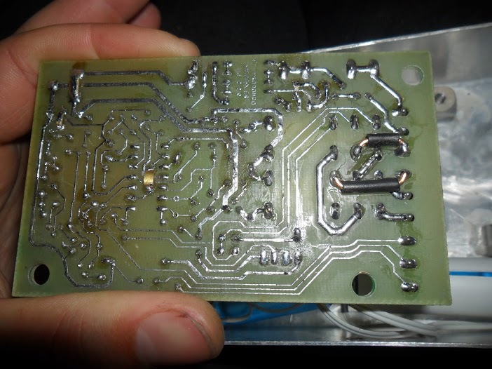

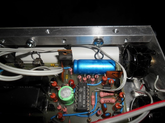

Elkészültem egy fénysorompó működtetővel. Nem egy komoly cucc, funkciója csupán egy kohóból mentett vasúti fényjelző dekorációszerű működtetése lett volna, sajnos ez már tovább lett adva, így majd másra lesz használva. :| Mindenesetre működik, a tervezett kapcsolást két ponton kellet módosítani, egy kondi értéket pontosítani, és egy zenert még beszúrni (Azaz kettőt-kettőt, mivel egy szimetrikus kapcsolásrészlet nem tette a dolgát.) Próbáltam minnál inkább egy nagy adag régimódi szerzeményből dolgozni, ezért van a fél panelnak 70-es évek vége hangulata. (Csak a sorkapcsok, a két relé, az üzemmód választó kapcsoló újak, minden más új kinézetű alkatrész bontott.) Így lett minden egy picike és vastag nyákra rázsúfolva (Ez is a hagyaték része volt. ).A dobozolás nem egy szemkápráztató darab (eredeti tervben rejtve lett volna), viszont masszív, így ha másra nem hát kissámlinak majd megteszi. ![]() Működés: egy LM324-re épülő áramkör vezérel két relét, ami kapcsolgatja a bemenő szálat a három izzóhoz tartozó három kimenet közül az éppen megfelelőre. (Relék felirata szerint ez lehet akár 250VAC és 5A...) az "Állj!" vagy "Szabad" jelzések közötti váltásokra négy külömböző üzemmód van: csak piros; két külső impulzuskontaktorral (pl. nyomógomb) lehet váltani; egy beépített állítható RC időzítő (na ez a két kimeredező potméter) automatikussan végzi a váltást (mindkét jelzés külön állítható kb. 5mp és 15perc között); és egy csak fehér villógó jelzés. Táp feszültség lehet 27V->40V csúcsértékű AC vagy DC illetve ha van stabil 24V DC, akkor jumperrel átállítható, hogy legyen kikerülve a bizti, védőzenerek, első puffer elkó, stabIC. Jövő héten próbálok videót csinálni.

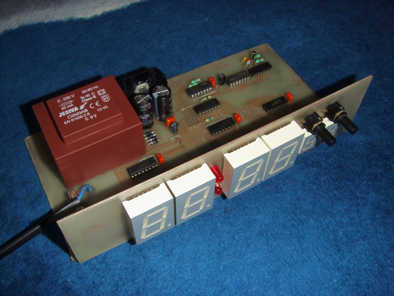

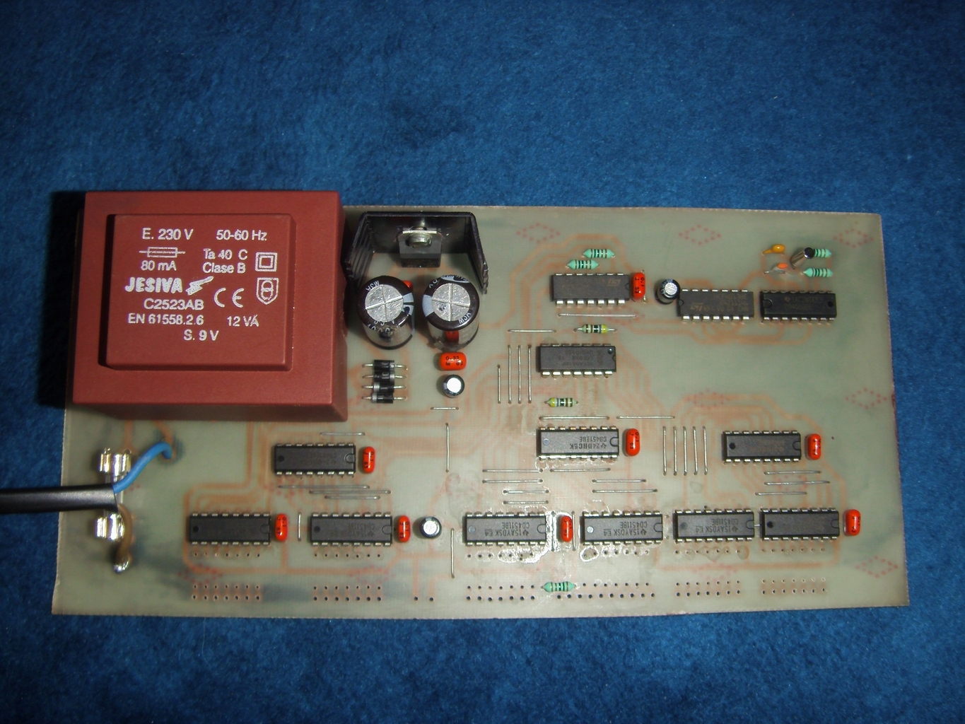

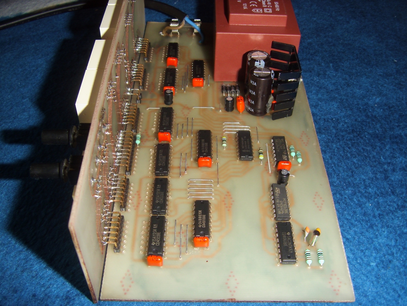

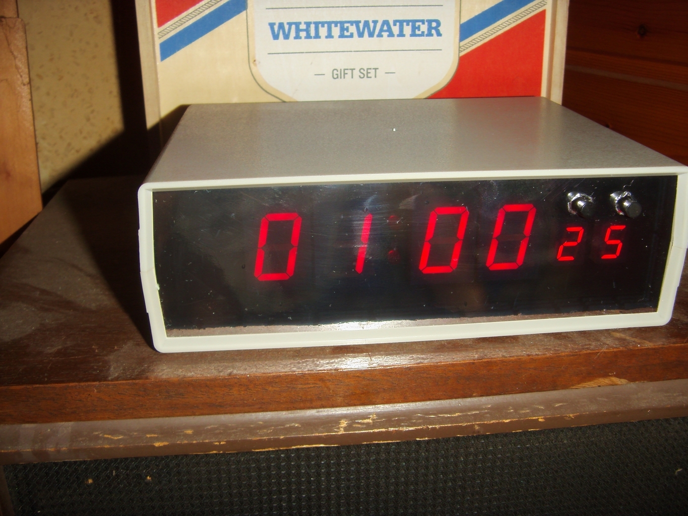

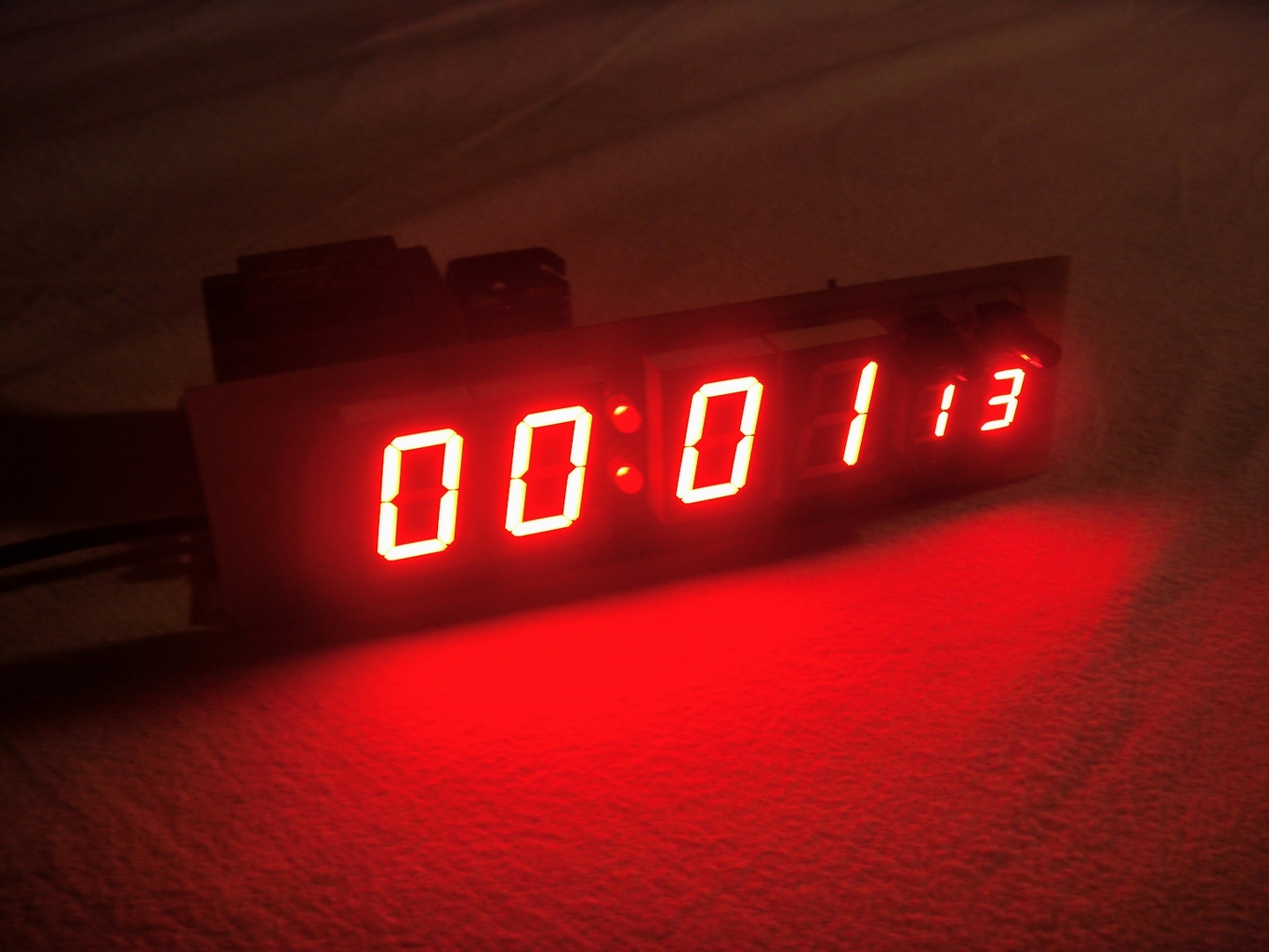

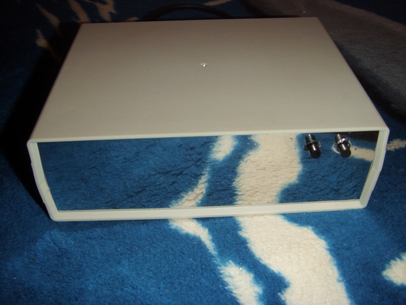

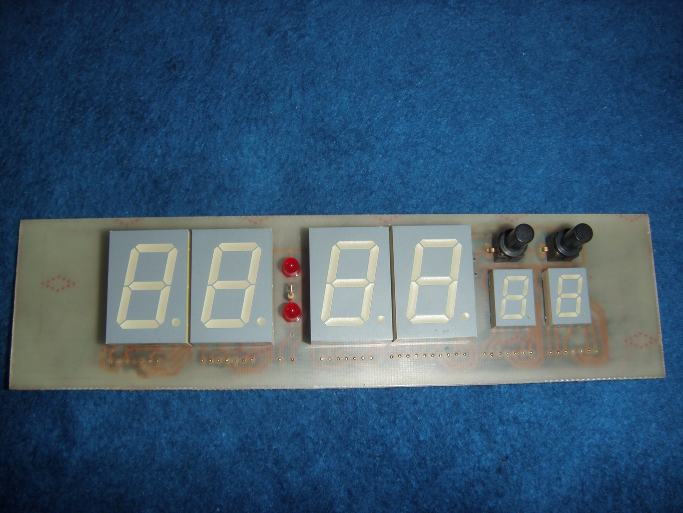

Belépek én is a népes táborba. ![]() Sky fórumtárs tervei alapján elkészült C-MOS digitális óra. Bár maga az óra egy éve elkészült, sajnos az előlap váratott magára idáig. B.Ú.É.K mindenkinek!
Nagyon jól néz ki ,és ebben a dobozban olyan retrós hangulata van . Tökéletesen eltaláltad a doboz a kijelző és az előlap tökéletesen illik egymáshoz . gratula
Nagyon is jó ez. Nyákból is lehet - ahogy a példád is mutatja - szép dobozt készíteni.
Valóban jól néz ki ebben a dobozban. Viszont a nyomógombok...khmm...furatai. Nagyon jó ötlet a másodperc kijelzés ki szegmensekkel történő megvalósítása.
A plexi már csak ilyen azt nagyon tudni kell fúrni ....
Vajon miért?
