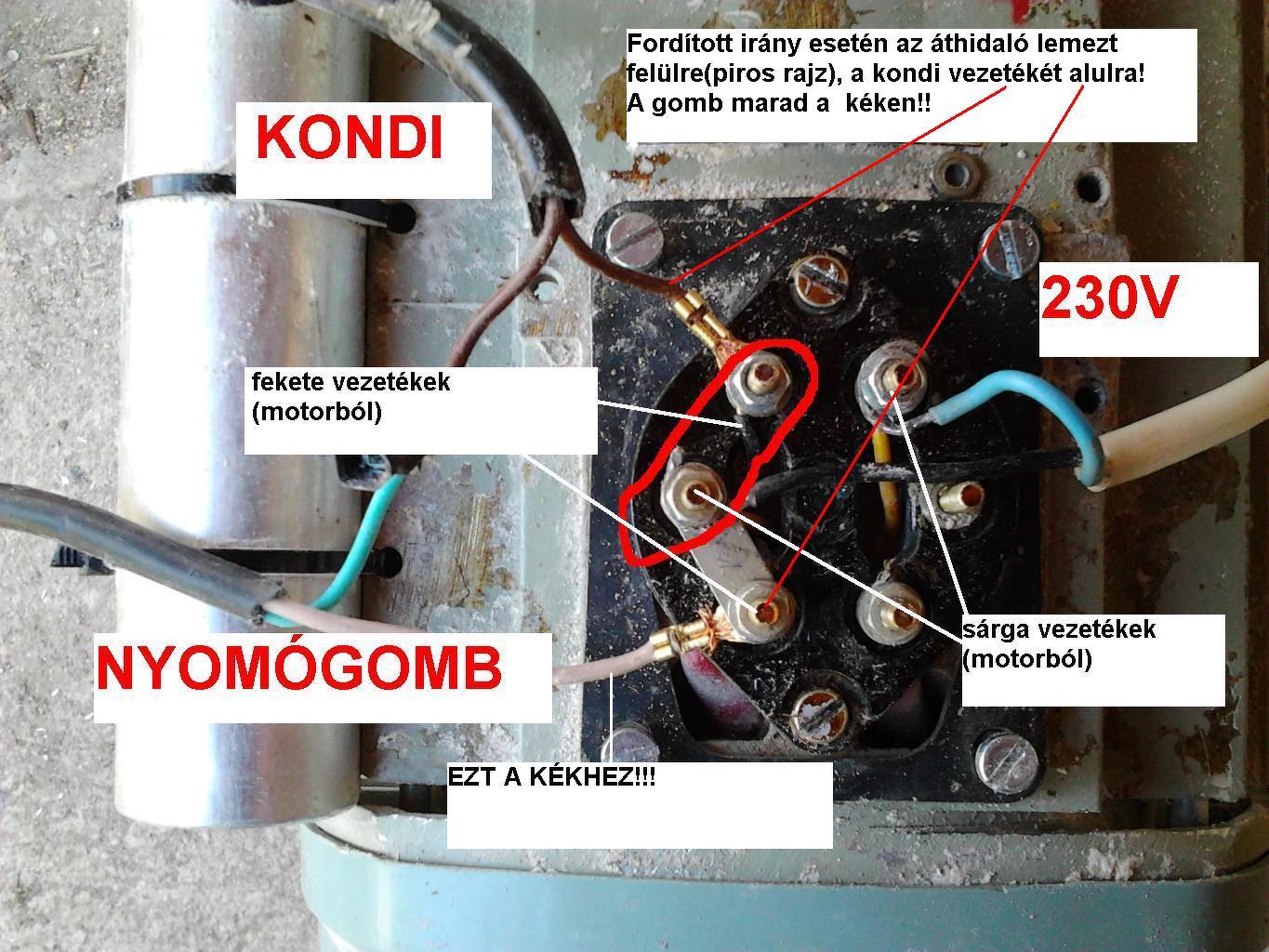

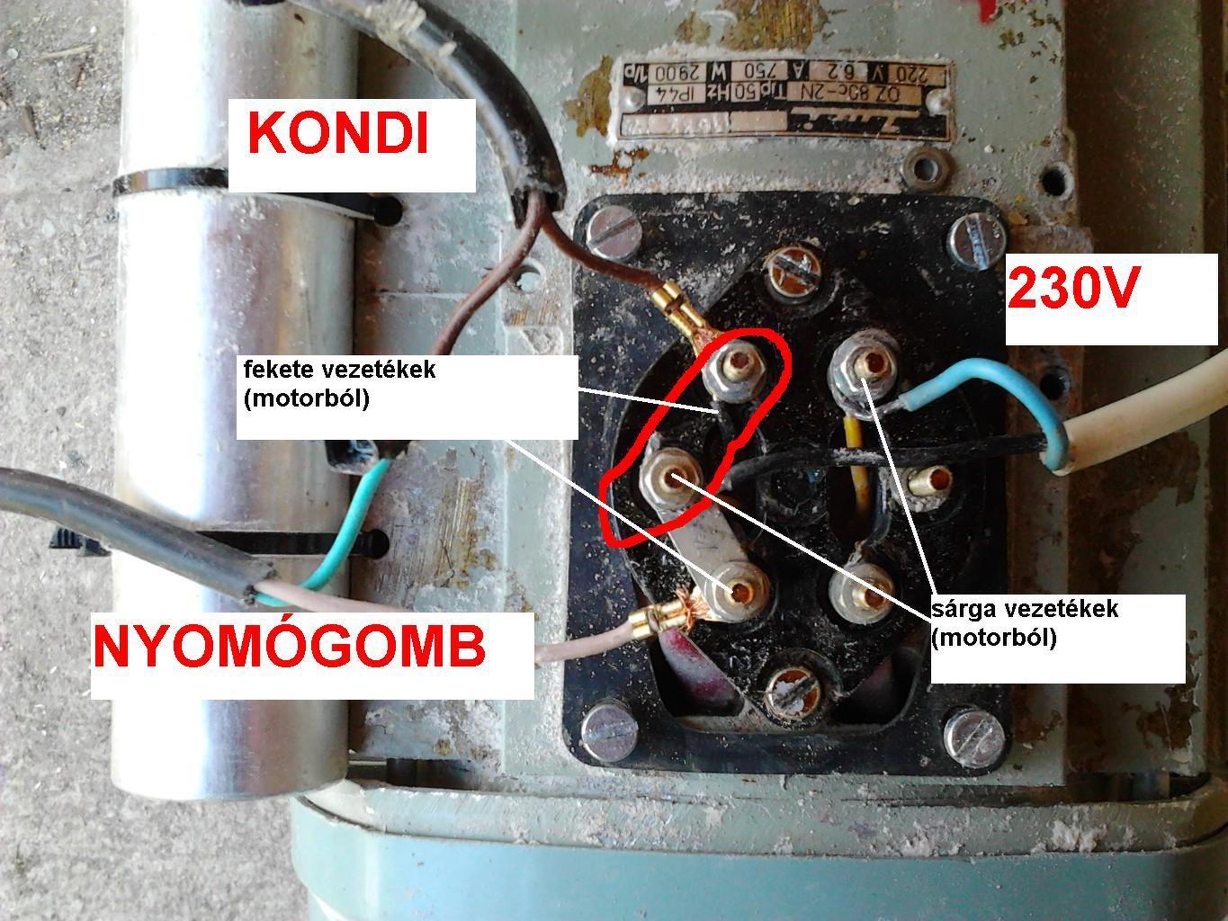

Sziasztok. Egy terménydaráló villanymotor forgásirányát szeretném megfordítani. Itt egy kép a bekötéséről. Már próbálkoztam de én nem jöttem rá. Mit cseréljek meg rajta?
Az áthidaló lemezt és a kondenzátor egyik vezetékét kell átkötni. Bővebben: Link
Ha nem nagy gond tudnál pontosítani hogy mit és hova? berajzolod a képen?
Sajnos nem tudok pontosítani. A betűjelzéseknek ott kellene lenniük a kapocslécen, a csavarok mellett. A bekötési rajzot a linkelt oldalon a "Motor bekötés.jpg"-ben megmutatják.
A hozzászólás módosítva: Júl 14, 2013
A bekötésen bal oldalon van 3 csatlakozó. Most a bal alsó és középsőn van egy áthidaló lemez. Ezt tedd át a bal középső és felsőre! A vezetékek maradnak, ahol vannak! Mennie kell! Üdv! Tomi
Kép alapján, ment ez a motor? Mármint ezzel a bekötéssel. Mert a föfázis tekercs az be van kötve de nem látom hogy a segéd fázis tekercs hol kapja a 0 vagy a fázis. Tehát a segédfázis tekercs mind a két végére a kondenzátor van kötve. Ha át teszed a kondenzátort a összekötö lemezről a 230V kék vezetékéhez, el kell indulni a motornak. ha igen de a forgásirány rossz, akkor márt csak a motorba menő fekete veztékekhez menő kábeleket kell cserélni. és ha jól látom akkor a lemezke alatt van az egyik fekete vezeték a másik a kondenzátorra megy jelen pillanatba. A lemez alol a kondenzátort szed ki és az menjen a 230V kábel kék szinéhez. Egészbe a rossz hogy nem tudom mit cseréltél. Ha a 230V vezeték a fekete kábelről átkerült a barna kábelra, akkor füst is lehet belőle, mert a segéd fázis vékonnyabbal, is lehet tekerve ezt nem tudom. (fekete kábel a segédfázis, vagy a barna kábel a segédfázis ) Figyelmessen a kondenzátorba maradhat feszültség, amit megfogni nem érdemes. Ha beindult párperc járatás után nézd meg hogy mennyire meleg. Ha csak langyult is, akkor, a fö és a segéd fázis, lehet össze lett cserélve. üdv.
Beírtam a képre. Remélem jól láttam a vezetékeket, ami a motorból jön, meg a bekötött kábelek is passzolnak? Ha átteszed a lemezt, jónak kellene lennie. Így megfordul a segédfázis tekercs bekötése. Ui.mielőtt kötöd, süd ki a kondit, ahogy fongab is írta(nyomógombot nyomd meg!!) A hozzászólás módosítva: Júl 14, 2013
Rárajzoltam a képre, remélem eligazodni rajta.
Igen jol láttad igy vannak a vezetékek. DE esküszöm próbáltam ugy kötni ahogy most te rajzoltad. Az áthidalót a másik fekete vezetkéhez fordítottam. A nyomógomb lilavezetékjét a kékhez a kondi barnáját meg a lila helyére.
Le rajzoltam hogy van bekötve. Rajzon az alsó. Neked, valamelyik felső rajz kell. Tehát a nyomógomb barna vezetékét át kell tenni a 230V kék vezetékéhez. Ha igy elindul a motor utánna esetleg lehet forgásirányt váltani. Kép üdv.
