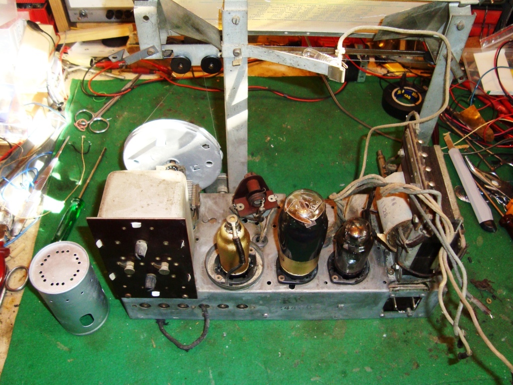

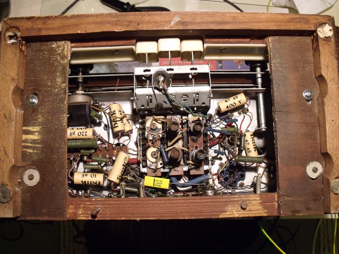

Folytatom a 933-as Oriont. Legelőször a dobozát akartam rendberakni. Jól kiszúrt velem. Nem tudom elődeink 1939-ben milyen lakkot használtak, de szinte lehetetlen eltávolítani. Próbáltam én mindent, oldottam kromofaggal, nitróhígítóval, hőlégfúvóval, de szinte eredmény nélkül. A lakk nem jött le. Aztán már kínomban nem tudtam jobbat kitalálni óvatosan nekimentem a PB forrasztó lángjával. Erre adta meg magát, jól felpúposodott, és aztán már könnyebben lejött. Ráment majdnem két teljes nap. Nem ajánlanám a módszert senkinek, meg lehet vele égetni a fát, meg kigyulladhat az egész.
Ez is foltos lett egy kicsit, szerencsére könnyen ki lehetett belőle csiszolni. Természetesen a sok nedvességtől több helyen feljött a furnír, meg a tetején már eleve ilyen volt, amit forró vasalóval tüntettem el. Aztán diófa páccal átkentem a sötét részeket. Most lakkozásra kész, ennél jobbat nem tudok belőle kihozni. És még valami, az életben kicsit jobban néz ki mint a képeken, sajnos a kamera kegyetlen.

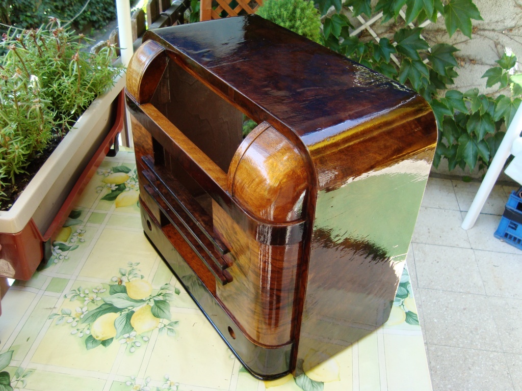

(#) Janó bácsi válasza Janó bácsi hozzászólására (») Júl 2, 2013 / 2
Folyt. 933.Orion. Kész lettem a dobozzal, le van fújva, most szárad a teraszon, mert nagyon büdös.... Sajnos a fénykép ismét csal egy kicsit.

Folyt. 933. Kész vagyok a rádióval. Kellett pótolni a csöveket, teljes skálahúrozás, hálózati kapcsoló felújítás, hangolás, beállítás. Érdekes módon nem volt benne rossz kondenzátor, ez is ritkaság. Volt még vele némi mechanikai munka, hátlapra bőr tartók, hálózati zsinór, stb. Szépen szól, nálam Solttól 120 km-re egy műszerzsinórral hozza Kossuth-ot. Üdv.

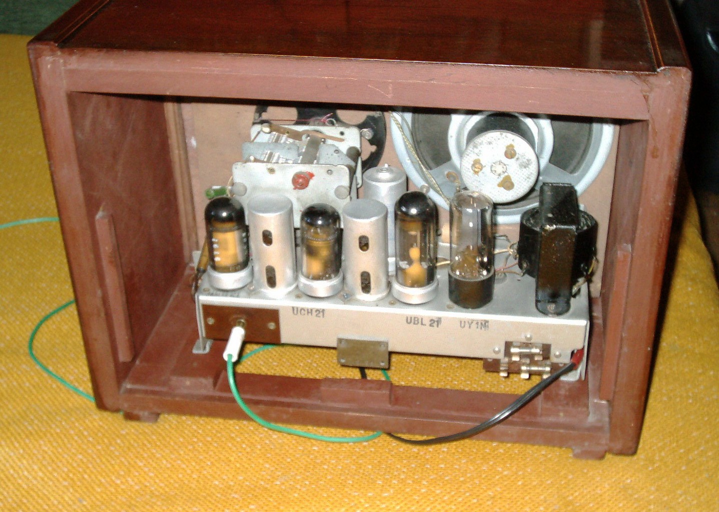

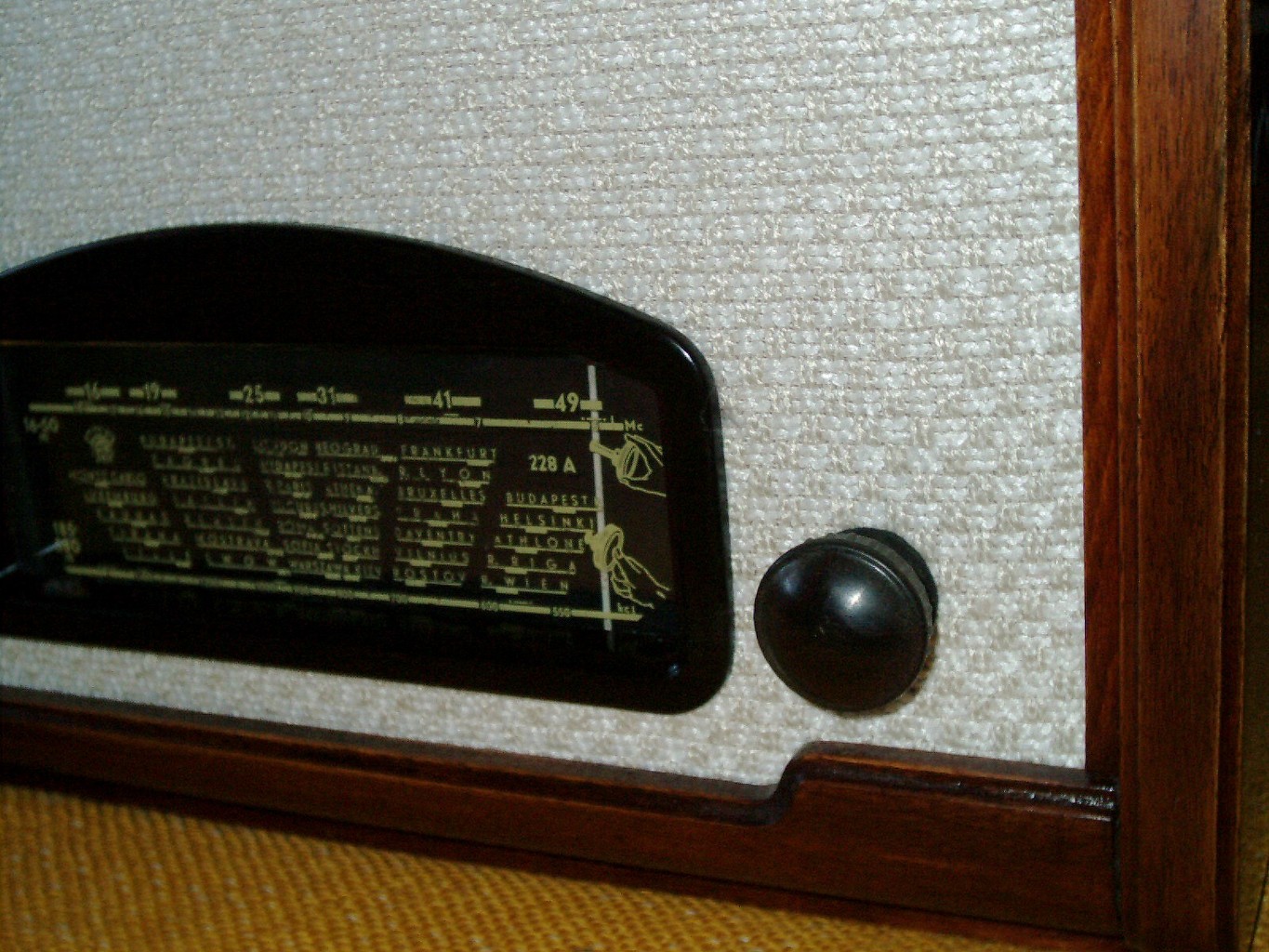

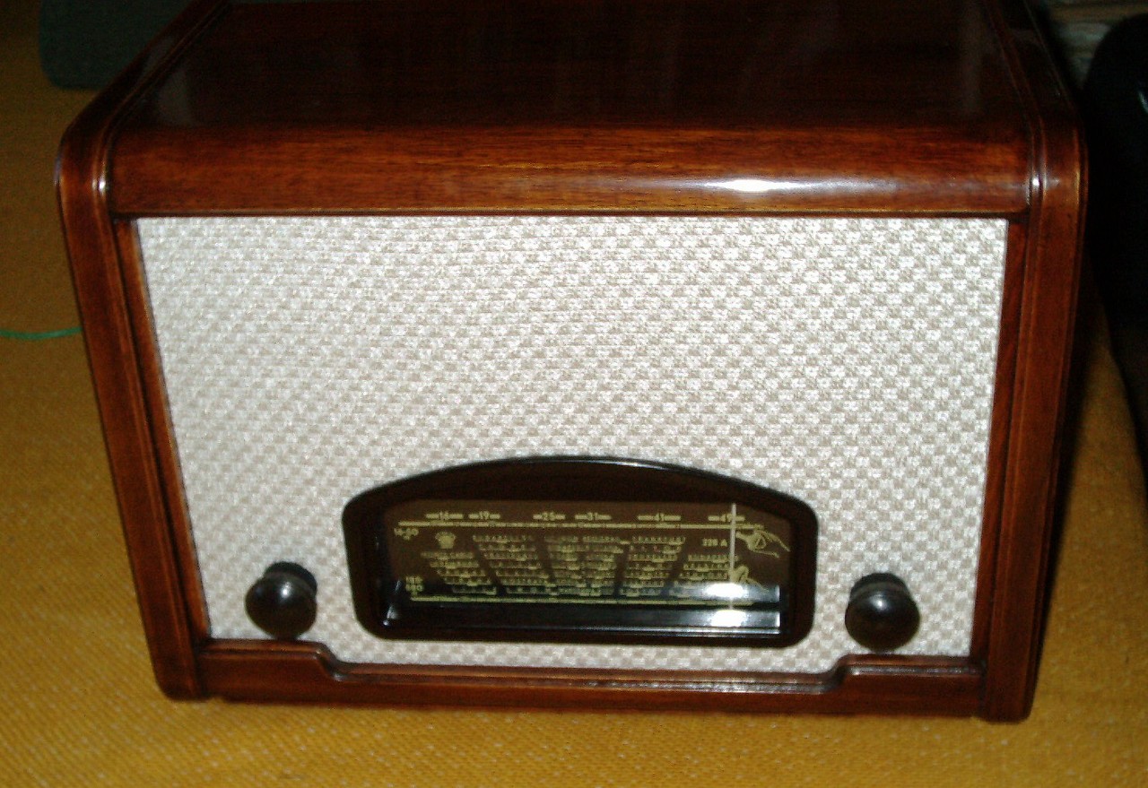

(#) hatvanasjocó hozzászólása Júl 3, 2013 / 3
Egy szögletes Orion 228A típusú rádió felújítását fejeztem be. Egy pár kép a a kész rádióról.

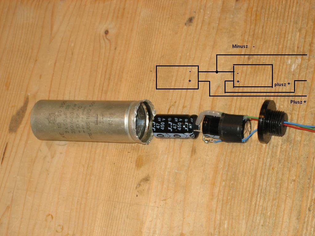

Janó bácsi, ha nem gond, pár sorban leírná, hogy hogyan lehet, a régi kondenzátorok házába elrejteni, a mostani kondenzátorokat?

Ezt találtam. Tán segít.

(#) zolika60 válasza ronin75 hozzászólására (») Júl 4, 2013 / 1
Van eset amikor igen. Például az alu házas elkókat szét lehet peremezni alul és kivenni a belsejét. Az alaplapra belül ráforrasztod a ma kapható jóval kisebb új kondit, aztán visszateszed rá a házat.

Igen, ez egyszerűek tűnik, csak a peremezést is nehéz szépen csinálni. Az axiális elkónál, hogy rögzítem az aluházra menő pólust?
(#) hatvanasjocó válasza ronin75 hozzászólására (») Júl 4, 2013 / 1
A menetes rész tövénél fúrt kis lukon kivezetheted a mínusz pólust és hozzáforrasztod a menetekre felhúzott nagy fém alátétkarikára. Egyes régebbi elkóknál pedig a mellékelt képen látható módon lehet kivezetni. Visszaperemezésnél az egyenetlenséget lehet gittelni majd hőálló ezüst festékkel az aluházhoz hasonlóra festeni.

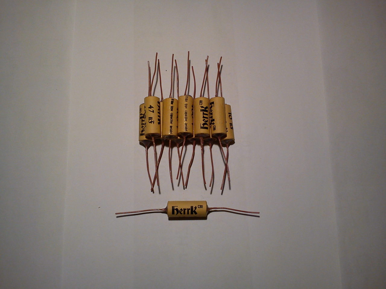

(#) fegyvermester válasza ronin75 hozzászólására (») Júl 5, 2013 / 2
Az én megoldásom nem ilyen elegáns, cserébe nem kell hozzá eszterga.
Régi papírtestű kondikból kiszedni a belét és újat rakni bele nem tudom próbálta-e már valaki, de szerintem szétmenne a papír.
Fogsz egy A4-es papírt, hosszában félbevágod, egyik végén lesúlyozod (rádobsz egy jó nagy trafót ).
Ezután fogsz egy réz fűtéscsövet meg egy tubus technokolt, a papírcsík másik végét pár pötty ragaccsal hozzárögzíted a csődarabhoz, majd ha megszáradt feltekered (feszítve). Ahogy haladsz előre kened szépen a ragacsot.
Nyomtatsz magadnak előre feliratozott papírt, ráírod az értékeket, meg amit akarsz.
Ha végigértél a feltekeréssel a csík végéhez ragasztod a nyomtatott feliratos papírt, és feltekered azt is.
Valamivel összefogod a göngyöleget (én jobb híján körbetekertem hímzőfonallal) és hagyod egy napig ragadni. Amint összeragadt, feldarabolod a megfelelő méretre (nálam 3db készült egy körben, kb. 25mm szélesek)
Ha ez kész, van egy frankó papírhengered, beleraksz egy modern kiskondit (lábaira forrasztasz valami drótot), és kitöltöd ilyen meleg ragaccsal. Nekem nem volt csak a sima "fehér" ragasztórudam, de elvileg van fekete is. Eredmény a képeken.
Az elko-knál én is kíváncsi lennék, van-e a visszaperemezésre valami jó módszeretek?

A régi papírkondikat könnyen szét lehet szedni hőlégfúvóval, vagy hajszárítóval. Egyik kivezetést meg kell fogni fogóval, a papírt körbe átmelegíteni, és ha felolvad a kátrány, gyakorlatilag kiesik a belseje. A régi kátrányt össze is lehet olvasztani, és a végekhez újra felhasználni.
Az elkókat nem kell visszaperemezni, hanem a még ép résznél egyszerűen egy kis ollóval körbevágni, és a bakelit/műanyag talpát valamilyen stabil ragasztóval visszaragasztani, peremezés nélkül. Esetleg ha megszáradt, egy kis tűreszelővel szépen ki kell igazítani a vágás helyét. Valamivel kisebb lesz az egész, de még így is el szokott férni benne a 2 db új elkó.
