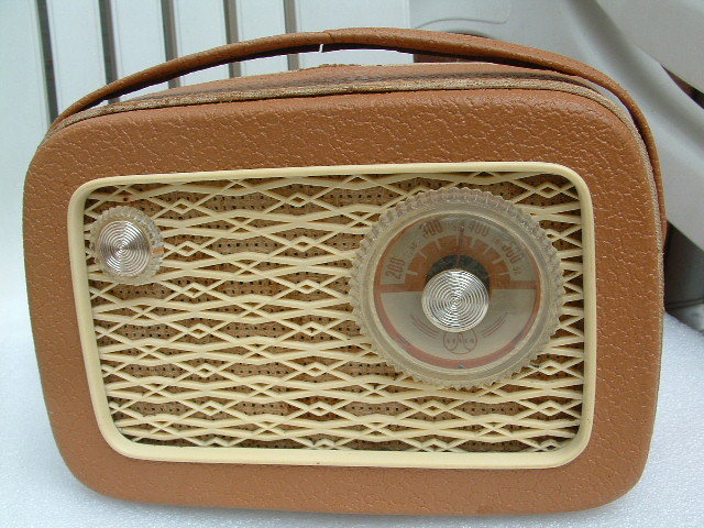

(#) oregtamas0202 hozzászólása Jún 22, 2013 / 1
Barátom hozott egy Tesla táskarádiót, megörültem a meglepetésnek ,de a meglepetés még nagyobb volt , mikor közölte , hogy tegyem rendbe és jó lesz a konyha kredencre.
Így nézett ki és ennyit tudtam kihozni belőle.
Szól szépen, minden eredeti benne.
Öreg Tom
(#) kisgeri válasza oregtamas0202 hozzászólására (») Jún 22, 2013 /
Ez valami gyönyörű lett! A formavilága is tetszik.

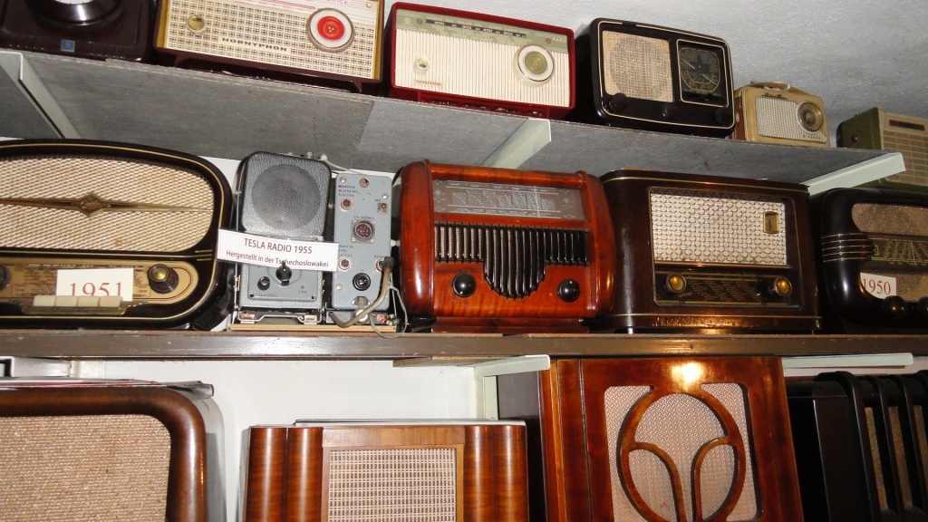

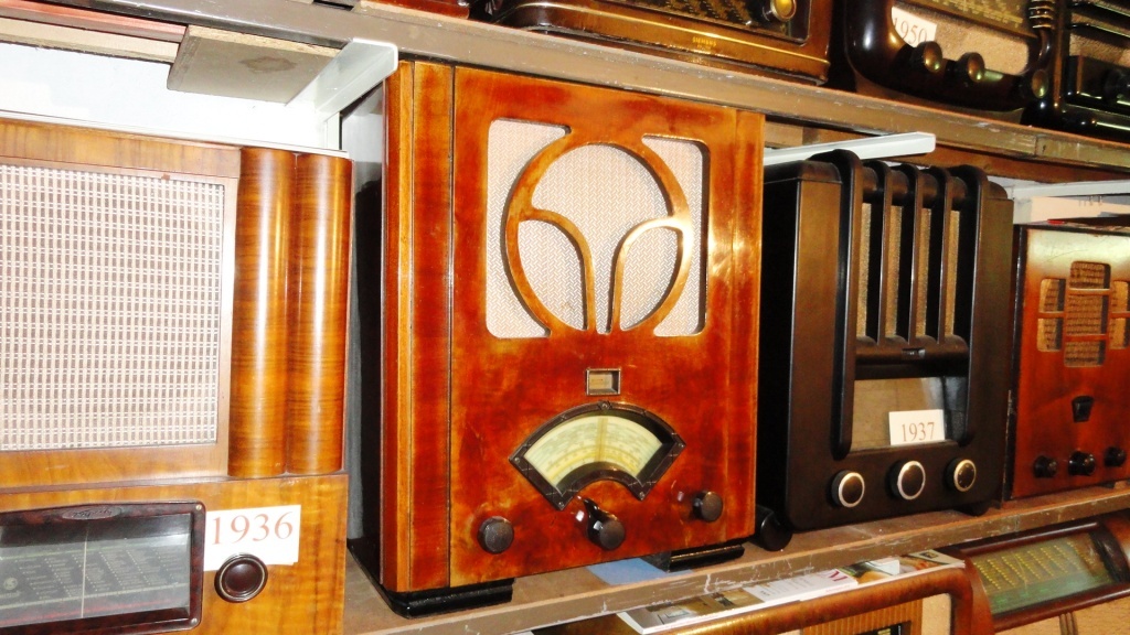

(#) Janó bácsi válasza oregtamas0202 hozzászólására (») Jún 23, 2013 / 2

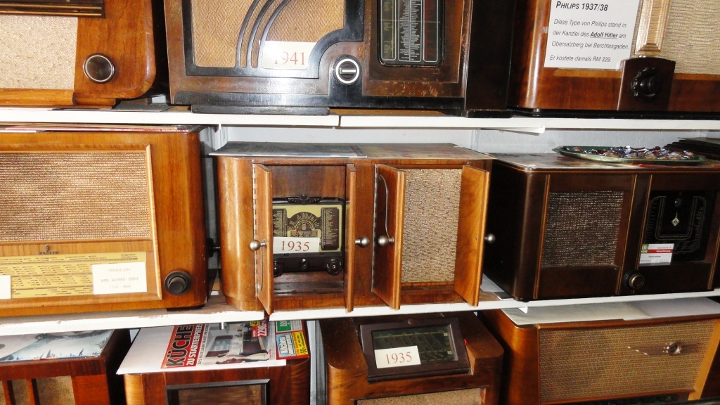

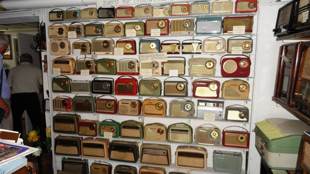

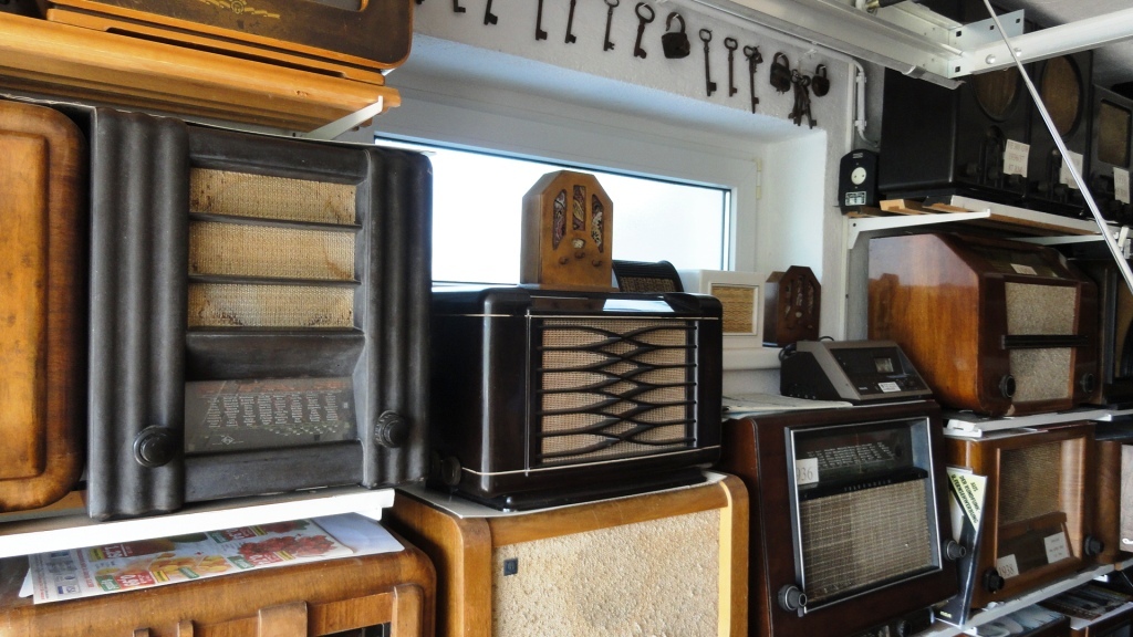

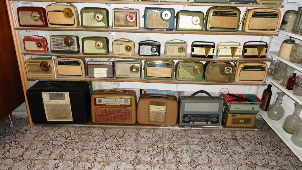

Meg lettem szólíttatva, köszönöm az elismerést. Szeretnék egy kis színeset megosztani veletek. Tegnap a sógoroknál jártam Ósztriába, és a határtól nem messze találtuk, ezt a rádiómúzeumot. Cím: Bad Tatzmansdorf, Batthyany Alle 21. Kis öregember a tulaj (mint én) de valami nagyon fontos dolga volt, (szombat délelőtt, nyitvatartási időben) mert alig hagyta, hogy körülnézzünk, sürgetett bennünket. Persze a belépti díjat azért elkérte. Nem sokat tudtunk tehát időzni, de azért csináltam pár képet. Magyar készülék, csak egy 420A volt, meg egy 222-es. De minden csak le volt tisztítva, valószínű nem volt semmi felújítva, semmit nem lehetett bekapcsolni. Azért megérte.
(#) Janó bácsi válasza Janó bácsi hozzászólására (») Jún 23, 2013 / 2
Még képek
A hozzászólás módosítva: Jún 23, 2013
(#) kisgeri válasza Janó bácsi hozzászólására (») Jún 23, 2013 /
Szép kis kiállítás! A 011 számú képen a polcon az nem egy Orion 331?
(#) kristikoma válasza Janó bácsi hozzászólására (») Jún 23, 2013 /
Szép kiállítás, sok készülék hasonlít az itthoniakhoz. Látszik, hogy az 50-es évek végéig nem maradtunk le formatervezés ügyén.
(#) Janó bácsi válasza kisgeri hozzászólására (») Jún 23, 2013 /
Igazad van, azt ott észre sem vettem! üdv
(#) wadember válasza kisgeri hozzászólására (») Jún 23, 2013 /
Sőt a felső polcon is pihen egy Orion.

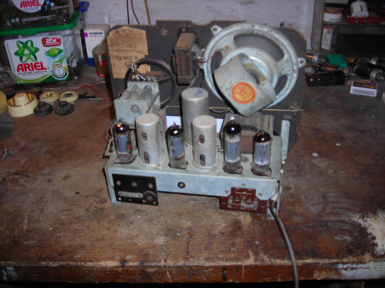

(#) gkari hozzászólása Jún 28, 2013 /

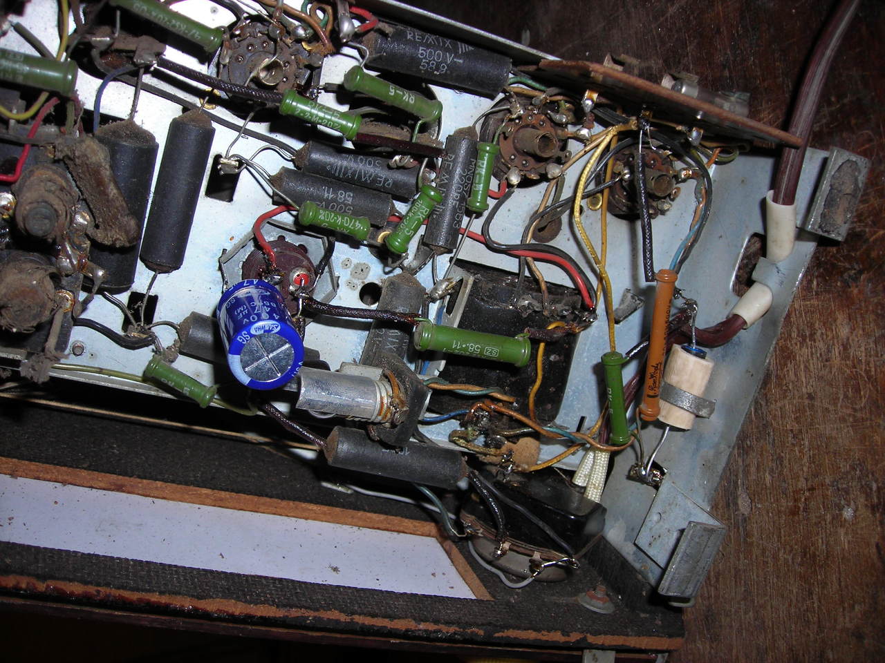

Tisztelt hölgyek-urak! Végre ismét sikerült "barkácsolni", azaz megcsinálni egy AR205-t. Szerencsére csak egy -kapcsolós- hangerőpotit (2-ből 1 jót csinálva), az EL katódkondit kellett cserélni, meg a 2. 50µF-ot megpatkoltam egy újabbal (kissé szentségtörő-tudom). KF hangolás ráfért, osc., mod.-hoz nem kellett nyúlni -alig hittem el, de igaz. Még a bakelitdoboz kissé karcos, de ezt a problémát rábízom a gazdájára. Még RH.-n is fog néhány állomást-a pincében, betonfödém alatt.
(#) zolika60 válasza gkari hozzászólására (») Jún 28, 2013 /
Szép darab. Gratulálok. Kár a kék elkóért, szebb lenne, ha Janó bácsis módon eldugnád a régi tokjában.

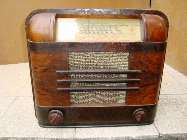

(#) Janó bácsi hozzászólása Jún 29, 2013 / 1

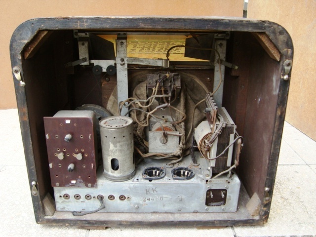

Üdv mindenkinek. Ismét egy felújítandó készülékről írnék, ma került a kezembe. Ez egy Orion 933-as 1939-es gyártás. Viszonylag ép állapotban van, bár két cső hiányzik. Nekem ez a típus kedvencem a 2+1-esek között, párral már volt dolgom, de ezidáig ez a típus tudta, érzékenységben, hangminőségben a legtöbbet. Nincs is összefusizva. A dobozán sajnos látszik az elmúlt 74 év tán még a háború is. Azt lesz a legnehezebb felújítani, majd külön írok róla. Most azon gondolkodom, hogy lepusztítsam, és lefújjam a panelt, vagy csak javítsam ki valami ezüsttel.
Kezdésnek ennyi mára: Janó Bá.
(#) frecsko válasza Janó bácsi hozzászólására (») Jún 29, 2013 /
Nekem is van egy ilyen. A 011-es után ez a másik kedvencem.
A panelt csak javítanám. Képről ítélve nincs rossz bőrben. Sok sikert a felújításhoz.
