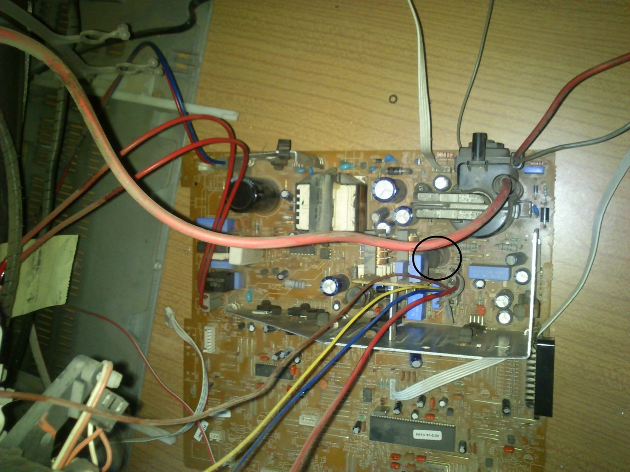

Égen földön keresem a mellékelt képen levő alkatrészeket. Valaki tudna segíteni, hogy honnan tudnám őket beszerezni? Esetleg, ha valakinek van bontott megvenném. A kondi 33n 360V.

(#) stevepapa válasza canon1990 hozzászólására (») Júl 4, 2013 /
Miben voltak az áldozatok?
(#) canon1990 válasza stevepapa hozzászólására (») Júl 4, 2013 /
Szia! videoton proline c29s11 am Tv-ben.
(#) kadarist válasza canon1990 hozzászólására (») Júl 4, 2013 /
Mindkettő rossz? A tekercs nem szokott elromlani.
(#) canon1990 válasza kadarist hozzászólására (») Júl 4, 2013 /
Igen. Tekercs szét van égve. A kondi el van olvadva.
A kondenzátor beszerzése nem lehet gond, mert ha nincs ilyen feszültségtűrésű, akkor válassz nagyobbat.
Hm akkor kondenzátort találok a hestore-n, de tekercset honnan fogok szerezni.
De mennyire égett szét? A tekercs is elszakadt?
(#) canon1990 válasza kadarist hozzászólására (») Júl 5, 2013 /
igen, Sajnos totál szét égett.
(#) stevepapa válasza canon1990 hozzászólására (») Júl 5, 2013 /
Az alaplapról tudnál egy fényképet feltenni? Tudom, hogy valami Szovjet masina de nem ugrik be melyik. Biztosan van bontva, meg a pozíció száma sem ártana a tekercsnek.
(#) kadarist válasza stevepapa hozzászólására (») Júl 5, 2013 /
Két szálon futnak a dolgok, valahol itt kezdtük.
(#) stevepapa válasza kadarist hozzászólására (») Júl 5, 2013 /
Igen értem, csak nem ugrik be milyen az alaplap. Van bontva biztosan, csak hegyén, hátán vannak. Egyszerűbb lenne megtalálni ha látnám mit keresek.
Kattints az egyik linkemre, és meglátod a fényképét.

(#) canon1990 válasza stevepapa hozzászólására (») Júl 5, 2013 /
Csak azokkal a képekkel tudok szolgálni amit Kadarist linkelt. Van még 2db kép az kompletten a panel, de azokkal nem hiszem, hogy egyről a kettőre jutunk, de azért feltöltöm őket.
Bekarikáztam az olvadt tekercset rajta.
Közben megtaláltam a képet, reggel megnézem a panelok között.

(#) stevepapa válasza canon1990 hozzászólására (») Júl 8, 2013 /
Találtam két panelt sajnos a tekercsek már elkeltek belőle. Egy megoldás maradt áttekered. Néhány menet az egész. Ami eltérés keletkezik a tekercselés során az a szervizmenüben korrigálható. Ha egyáltalán látható lesz valami eltérés.
