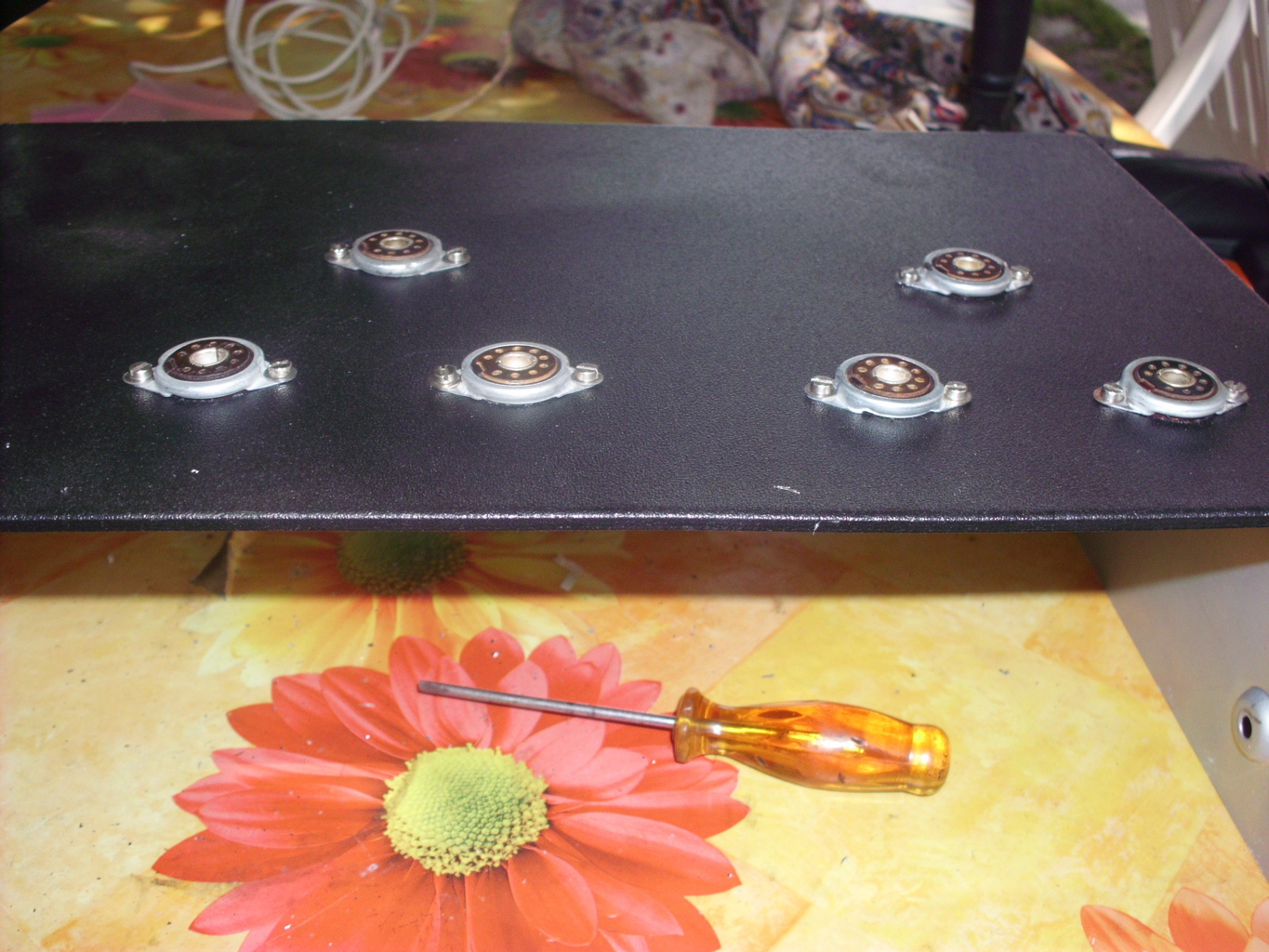

Sziasztok szép jó napot
elkészültem a második csöves erősítőmmel volt vele munka üdv lali A hozzászólás módosítva: Júl 14, 2013
Látom EL 84 PP Budapest kimenővel. Csináltam egyet valamikor...
Szia igen nagyon jól szól
üdv lali
Még működik a műhelyben(közlésre nem érdemes, csak deszkamodell), de valóban hallgatható. Légszerelve készült, ECC 40, ECC 82 és 4 db EL 84-el(sztereó ám). Tartottam tőle, hogy az ECC 40 egyik fele nem fog sokat erősíteni, de vonalszintről jól jár. Ha kevesled idővel a mélyeket, kérdezz bátran!
hát szerencsére vannak mélyek
