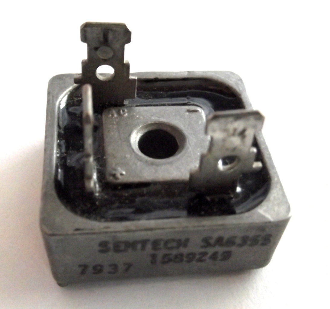

Még egy tápos kérdésem vala, az épülő 13.8V/20A táppal kapcsolatban.
![]() Van egy trafóm hozzá, szekunderben 2*14V, középen kivezetve. Mit tegyek, használjak egyszer 14V-ot egy Graetz híddal, vagy használjam a 2*14V-ot 2 darab diódával? Az utóbbi esetén milyen diódát javasoltok, pl. létezik az 1NXXXX sorból valami idevaló? ![]() Az egy ágas Graetzes megoldás mellett szól, hogy hűteni könnyű a Graetzet. Köszi!
Mindenképp a két diódás megoldás a nyerő, csak ekkor tudod kivenni a trafóból a max teljesítményt. Használj PC tápból bontott kettős schottky diódát, ezt is könnyű hűteni, sőt kevésbé fog melegedni, mert a nyitófesze csak 150mV körüli.
Idézet: „Az egy ágas Graetzes megoldás mellett szól, hogy hűteni könnyű a Graetzet.” Használj ilyet, ez is könnyen hűthető.
Hú, ez nagyon tuti cucc.
A PC dióda is jó ötlet. Köszi!

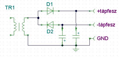

Helló.Az lenne a kérdésem hogy ez a kapcsolási rajz jól működne-e 38V és 7A-en?Nem vagyok egy szakértő ebben a témában ezért is kérem a segítségeteket.Esetleg ha ez a kapcsolás nem lenne jó,akkor valaki tudna olyan kapcsolást mutatni ami egyszerű,de kb ugyanezen feladatot ellátja? (Mellesleg a + - feszültség egy erősítő áramkör tápellátására lenne)
Hello! Egyutas egyenirányítás itt nem jó, annak brummfeszültsége 50Hz, ellentétben a kétutassal, ami 100Hz-es. Pufferkondi kapacitása sokkal nagyobb lenne, és egy ésszerű méreten felül nem választható. Nem lehet megúszni egy tekercsel a dolgot. A kétutasnál is 4700µF/amper az ajánlott szűrés..
És milyen kapcsolási rajzot ajánlasz akkor?Van itthon menetcsapolásos trafóm is (48-0-48) ez esetleg megfelelne hozzá?De inkább jobb lenne az 1 tekercsessel mert ez szerintem már túl nagy feszültség az erősítőnek (maximum + - 50V).
Egy ekkora teljesítményű erősítőhöz már megfelelő trafó kell, nem egy "véletlenszerű", mert annak csak kínlódás és füst lesz a vége. A középmegcsapolásoshoz egy Graetz egyenirányító elégséges, de általában a külön tekercses, két Graetz-est favorizálják. De ezt a kérdést az erősítős topikban tedd fel, annak ellenére, hogy egyszerű tápról van szó, a kérdés oda való..

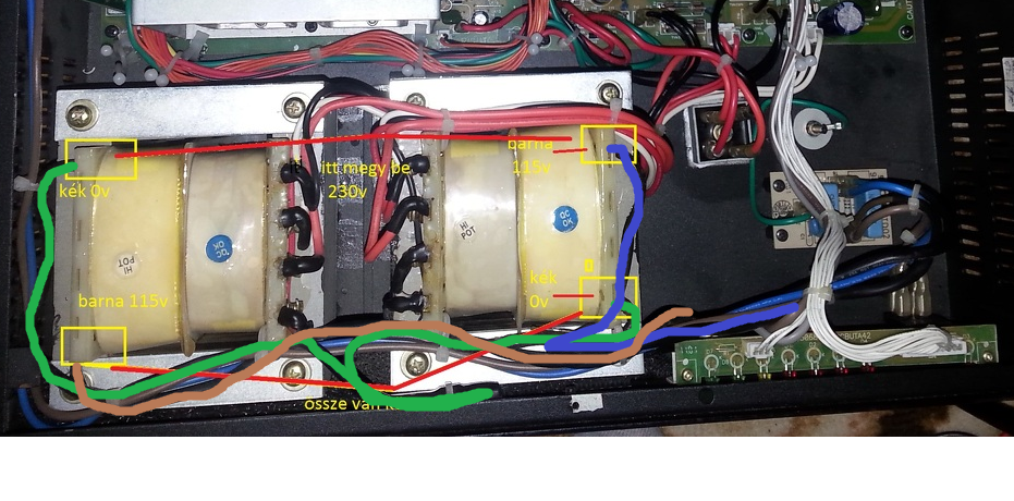

De nem így volt, nagyítsd fel és nézd meg rendesen!!! Itt besatíroztam a kábelt!
A hozzászólás módosítva: Júl 27, 2013
100% így volt bekötve gyárilag. Tudom mert én rajzoltam be sny kollégának, hogy hol megy be a 230v meg melyik van össze kötve.
Épp ezért dolgoznak most párhuzamosan a trafók, a kábelezésen látszik hogy van bekötve és ennek így is van értelme a gyári bekötés alapján. Komolyan úgy gondolod, hogy gyárilag nem tudják bekötni a trafókat?
Félreérted. 120V primerű trafók! Nem lehet őket párhuzamosan kötni 230V-os hálózaton.
Na ha megkérhetlek rajzold már be a fényképen hogy most, hogy van rendesen bekötve.
Nem párhuzamosan az ég szerelmére és sorbakötéskor sem mindegy melyik felét kötöd össze a másikkal. Ezesetben olyan a bekötés, mintha két ceruzaelem lenne ugyanazzal a felével összekötve és eszerint van a szekunder is bekötve, ezért jó a gyári kötés és technikai okokból kifejezetten jó megoldás!
Abban az esetben jó, ha a szekunder oldalon nem a két fekete, hanem a narancs és a fekete van közösítve. Mivel a feketék a közös pont, ezért NEM JÓ A MEGOLDÁSOD.
Gyárilag így kell lennie és ezesetben jó az, hogy a feketék össze vannak kötve és a pirosak mennek a greatz-re.
Épp ezesetben kell a feketéket közösíteni. Ha nem lenne ellenfázis, akkor kellene a pirosat a a másik feketéjével kötni, így lesznek sorbakötve. Amikor helyes a fázis, akkor a feketék lennének péládul (-)-ak a pirosak meg (+)-ak, viszont ellenfázis esetélben ez megfordul ezért működik. A ceruzaelemes példa megtévesztő, mert a szekunderek le vannak választva és a két trafó (elem) is külön áramkör, de ez így igenis működik. Sosem láttam még ilyet, de jó megoldás. A hozzászólás módosítva: Júl 27, 2013
Abban egyetértek, hogy ÍGY kell bekötni, TE meg ÉRTSD MEG, HOGY NEM ÍGY VOLT!
A fényképen látszik, hogy így volt bekötve, ott valami más probléma van és az még ttalán mindíg ott van, viszont, ha a primer nem lett módosítva, akkor most csak egy fázis hajtja a kondikat, lehet, hogy a nyűglődés közben tönkre is ment az egyik trafó és menetzárlatos lett valami más szekunderekkel és amiatt volt a baki.
